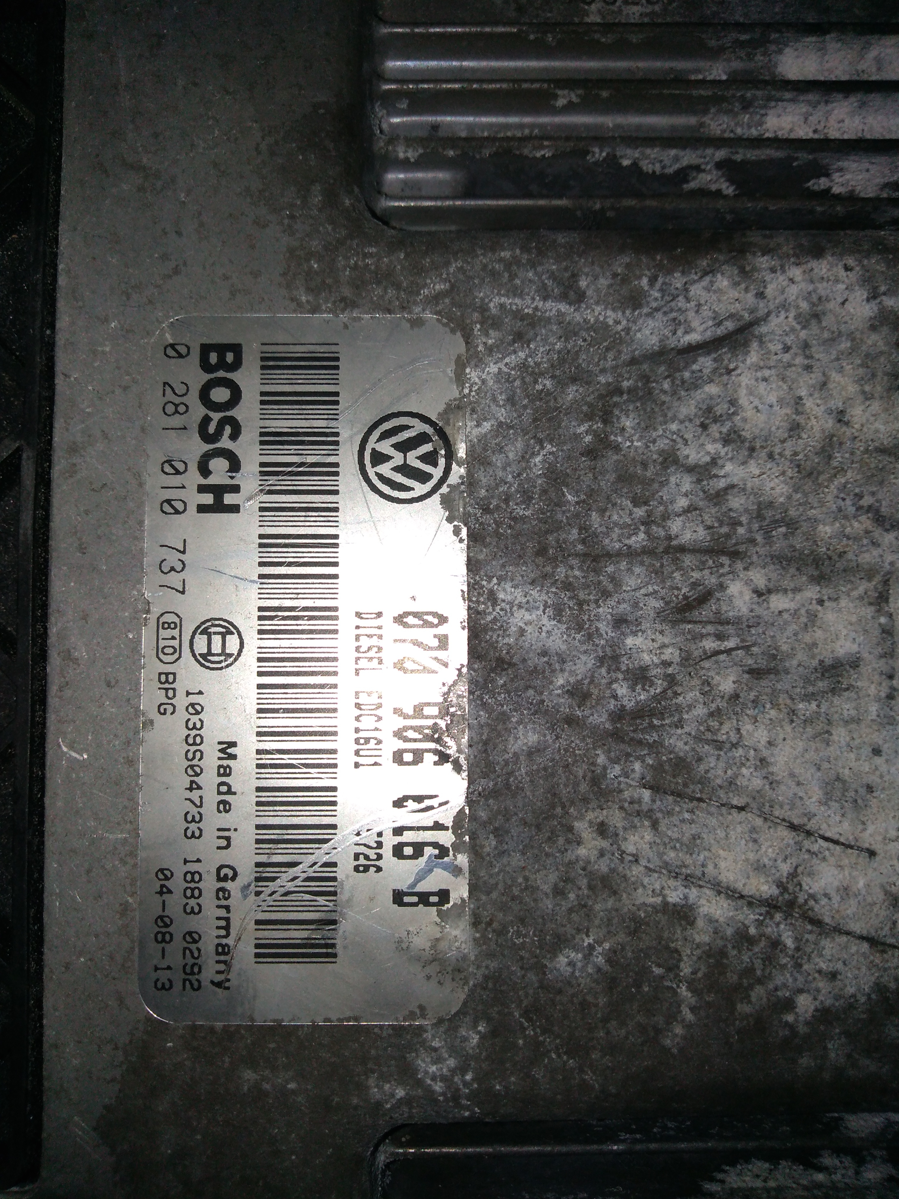

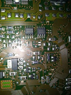

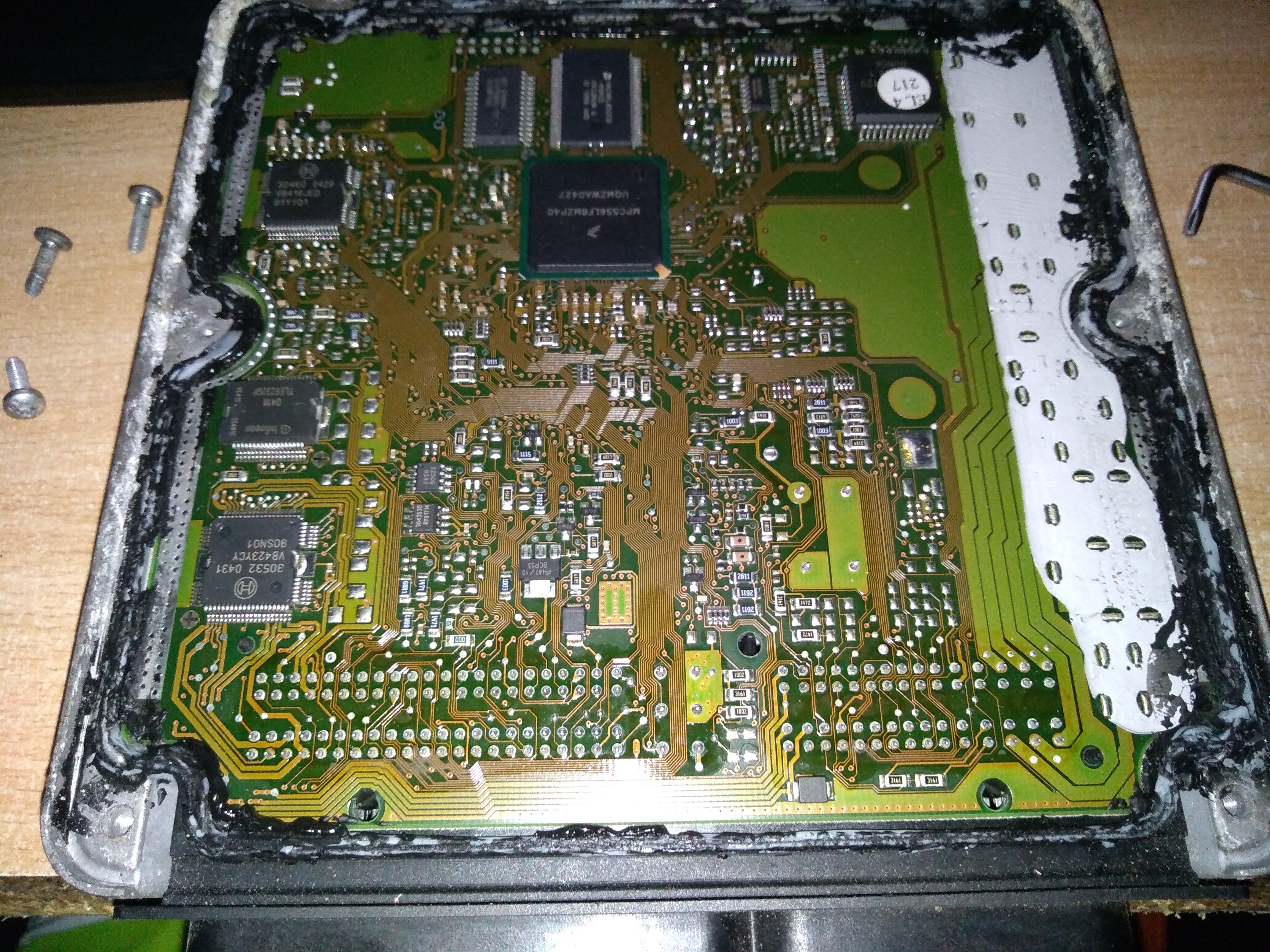

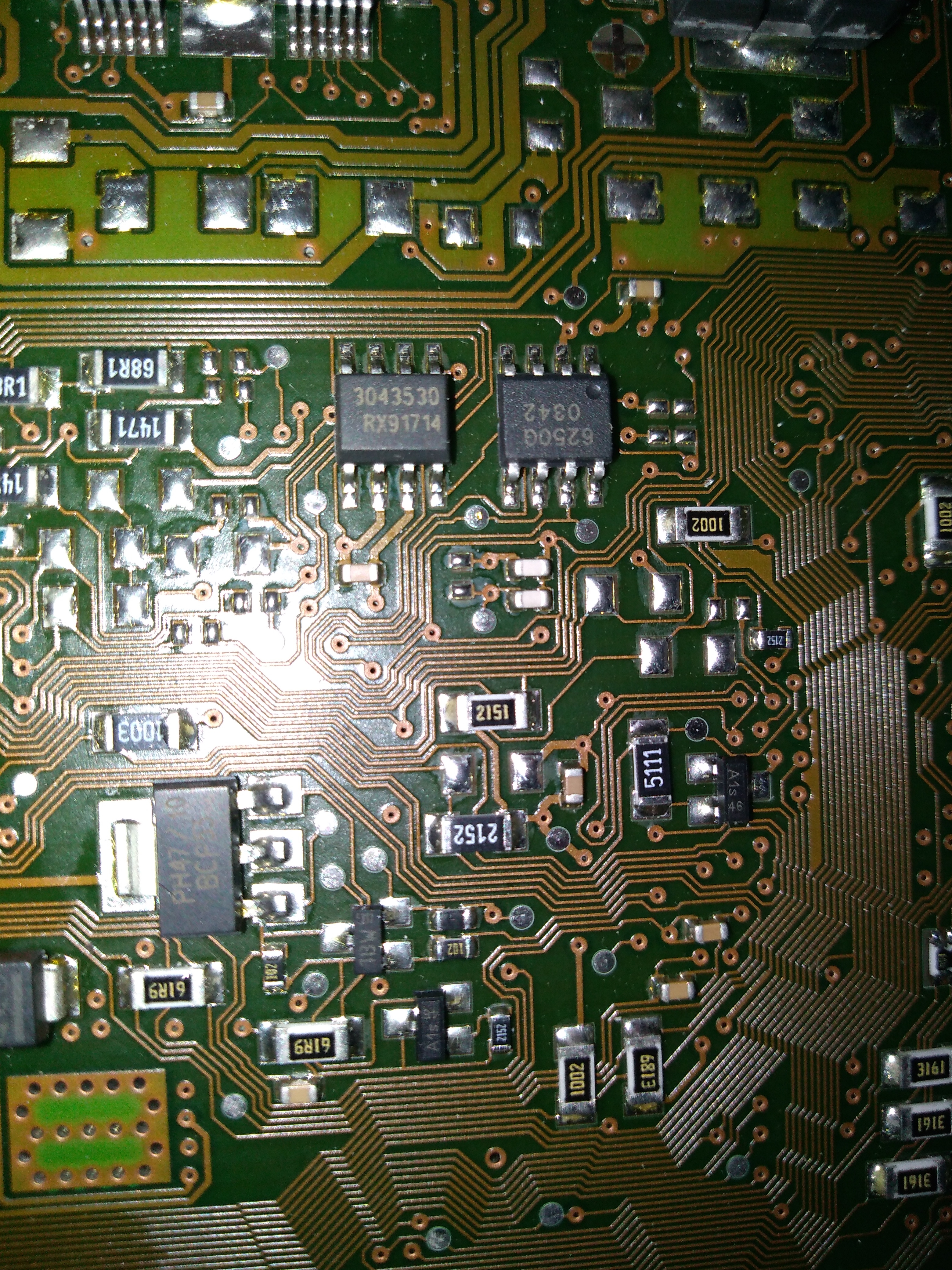

    Więc tak mam VW phaetona są tam dwa serowniki silnika i teraz kupiłem okazyjnie drugie, które maja zrobiony chip tuning, niestety nie mam do nich immo co zrobić żeby nie narobić kosztów a było dobrze, przelutować immo ?? tylko które układy dokładnie ktoś pomoże ?? dodam że auto ma opcję odpalania z kluczykiem w kieszeni ...

    Sterowniki są o tych samych numerach ??
  • #3 17866978
    welur90
    Tak są nawet z tego samego roku produkcji i z auta o identycznym wyposażeniu...

    A znacie kogoś kto za rozsądne pieniądze sklonuje moje immo i wgra do sterownika po chipie?

    segal
    tak jak kolega wyzej pisze BDM
    a jesli masz pin do samochodu i pin do drugiej centrali to - adaptacje kanal 50
  • #8 17874972
    damdam
    Poziom 34  
    tylko BDM i 10min roboty.
    PS ten silnik potrafi się dość sprawnie rozpaść w serii, nie wrzucałbym mu niesprawdzonego MODa okazyjnego.
