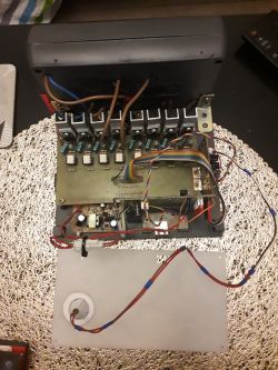

    Prezentuje złożony w całość dość leciwy i "zapomniany" sterownik Lighting.
    Moduł wykonawczy powstał w czasach świetności tego programu i mody na "mrugacze".
    Czasy się zmieniły, ale dla mnie to ostatni dzwonek żeby brać się za to co lubię. Dlatego kończę zaczęte projekty xxxx lat temu, głównie po to żeby próbować opanować sztuką władania elektronami walencyjnymi, kierując je tam gdzie ja chcę. Jako bonus usiłuję zapanować nad sztuką termotransferu, projektowania płytek PCB i lutowania układów SMD. Fajna zabawa, polecam każdemu.
    Myślę, że pudełko stanie się giftem młodszego rodzeństwa jak będą grzecznie pomagać:).
    Złożenia
    Głównym założeniem projektu na dzień dzisiejszy było ukończenie go;). Czasem chodzi głównie o to żeby dobiec do mety nie koniecznie na pierwszym miejscu. Cel osiągnięto w 100%. Poza tym staram się, aby urządzenia które buduję były funkcjonalne i estetyczne. Możecie ocenić czy spełniłem te założenia:).
    Skład zespołu

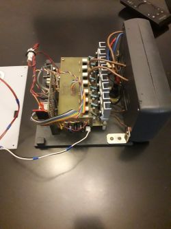

    Ostatnie dwa miesiące spędziłem na "szlifowaniu" całej konstrukcji. Całość składa się z kilku modułów. Na etapach powstawania całości pojawiały się nowe pomysły i rozwiązania dlatego do całości dochodziły dodatkowe moduły. Aktualnie powalczył bym o to, aby całość była jednopłytkowa. Choć moduły sprzyjają minimalizacji całości.
    Największym wyzwaniem było osiągnięcie niskich kosztów całości. Najdroższy był układ FTDI niestety jedną sztukę udało się upalić:(. Kolejna koszt nie do zaakceptowania to 8 gniazd wyjść z urządzenia. W ręce wpadła bardzo kompaktowa listwa rozgałęziająca. Kolejny schodek to rozdzielenie wewnętrznie listw zasilających. Po odcięciu poszczególnych sekcji, złączeniu ich laminatem z usuniętą warstwą miedzi udało się solidnie i bezpiecznie wydobyć 8 gniazd. Jest działa.

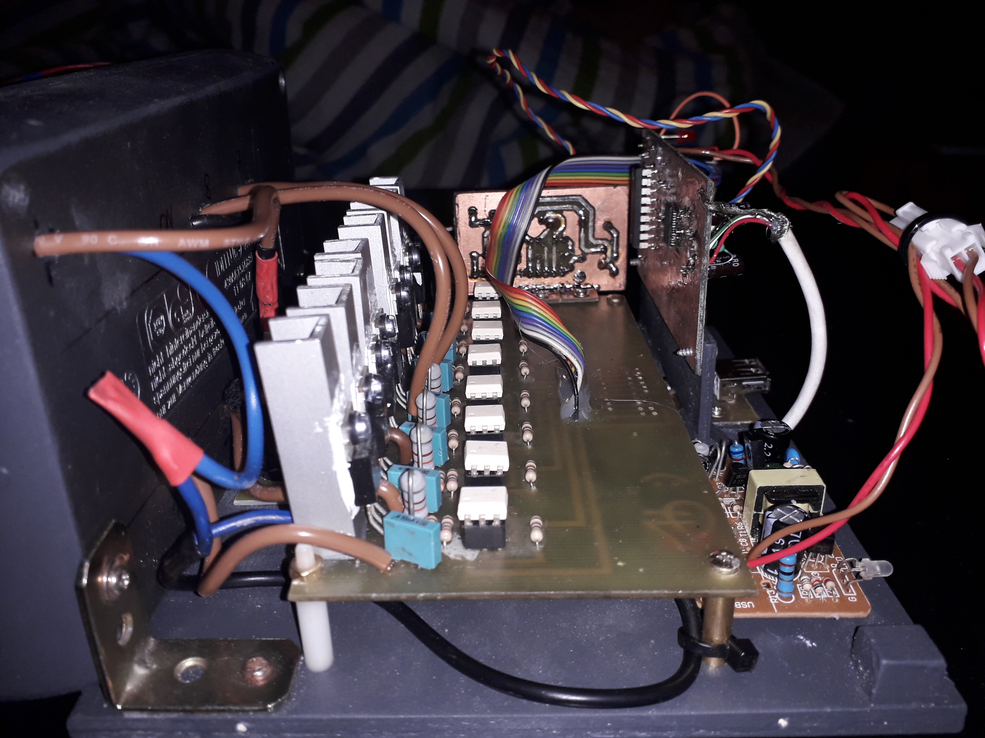

    Pozostało zaprojektować główny moduł sterujący i połączenie z układem wykonawczym na MOC3041 i triaku BT137. Po przewertowaniu forum tematów https://www.elektroda.pl/rtvforum/topic1040342-60.html i https://www.elektroda.pl/rtvforum/topic1796929.html i wyciągnięciu wniosków, a był nim poprawna aplikacja układu FTDI245RL, zaprojektowałem układ po dołożeniu układu zabezpieczającego sam układ i port USB driverem darlingtona ULN2803. Jeśli zagłębili byśmy się w pomiary wydajności prądowej układów FTDI i sterowanie MOC3041 z zastosowaniem LED sygnalizujących zapewne okazało by się, że driver jest zbędny:).
    Pierwsze starcie z EAGLEm wyszło ciekawie. Popełniłem błąd w PCB sterownika (na warstwie top znalazły się elementy i ścieżki płytki jednostronnej:D. wszystko przez pana Mirka! Bo nie powiedział o tym :D. Panie Mirku wisisz mi laminat:D link:
    - Link dla początkujących na podstawie tych tutoriali nauczyłem się obsługi programu)
    . Przyznaje się że nie poprawiałem płytki jak widać. Na pewno będę pamiętał o popełnionych błędach w przyszłości. Wszystko działa wiec nie ma co "chorować".
    Wykorzystałem płytkę starej ładowarki telefonu do zasilania układu sterowania i sygnalizacji LED kanałów. Potem wpadło mi do głowy zaprojektowanie i zbudowanie sygnalizacji zasilania i podłączenia przewodu USB. Jest to klasyczny wibrator astabilny z pewnymi modyfikacjami. Po włączeniu dioda led mruga, powolnie rozświetla się i przygasa dopóty aż zostanie podłączony przewód USB, po czym świeci jednostajnie. Przewód USB wykonałem sam po usunięciu końcówek mini. Dlaczego tak, bo tak. Gniazdo mini USB wydawało mi się zbyt mało stabilne. Zwykłe jest pewnie osadzone i nie martwię się, że zostanie naruszone w płytce. Płytki mocowane do podstawy na dystansach. Dołożony bezpiecznik na zasilaniu układu. Triak dostał niewielkie radiatory z ceownika aluminiowego mocowane z przekładką mikową pastą termoprzewodzącą i izolatorem otworu. Radiatory przykleiłem do płytki PCB klejem dwuskładnikowym.
    Obudowa i podstawa to niestety sklejka materiał bardzo wdzięczny i przyjemy w obróbce choć wolał bym plastik, ze względu na bhp. Całość pomalowana hm tylko emalią. Góra obudowy wewnątrz wyklejona folią aluminiową.

    VIGOR_PICTURES
    Level 20  
    O Cię Florek!
    Aż mi się przypominały czasy gdy znalazłem konkurencję dla WinAmpowego Discolitez i opisywałem na forum :D. To były czasy!
    Co do projektu, piszesz o BHP a nie widzę bezpieczników. Gdzieś się schowały czy po prostu ich nie ma?
    A poza tym, jak dla mnie bardzo fajny i estetyczny gadżet na domówkę. Nie będę pisał o sensie pójścia w zwykłe triaki i sterowanie zero-jedynkowo (zamiast zabawy z rampami i diody LED) bo już wyjaśniłeś cel powstania urządzenia ;)
    Czekam aż pochwalisz się urządzeniami podłączonymi do tego sterownika.
    Pozdrawiam!
  • Altium Designer Computer Controls
  • #4
    pawelloo3
    Level 14  
    Na jednym ze zdjęć jest spodnia część pudła z czarnym elementem, to właśnie jest bezpiecznik. stwierdziłem że jeden na wejściu wystarczy.
    Co do świateł może za tą część również się kiedyś zabiorę, lecz raczej nie będzie to nic spektakularnego:P. Na pewno nic na nowy temat w tym dziale:P.
    Dokładnie, tak jest. Sporo gotowców często opłacalność takich rzeczy jest utopijna, ale nie o to chodzi żeby coś mieć. chodzi o to żeby mieć i się rozwijać. Cały czas chodzą mi po głowie mikrokontrolery i myślę że nie pójdę w arduino lecz w prace na mikrokontrolerach od początku.
    Oraz przejście z termotransferu na naświetlanie.
    Zazwyczaj komentują Ci, którym się coś nie podoba :P. A więc zrobiłem dobrą robotę skoro pojawia się tak mało komentarzy:D.
