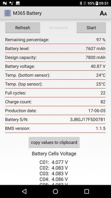

Kolejne pytanie jest, w jaki sposób kontroler otrzymuje informację o stanie poszczególnych ogniw? Informacja ta może być odczytana np. z aplikacji M365 Battery poprzez bluetooth jako C01, C02....
U mnie problem jest taki że po podłączeniu ładowarka ładowarki do hulajnogi nie jest ładowana, (brak błędu na LEDach BMSa, ładowarka sprawdzona z inną hulajnogą) dodatkowo po podłączeniu się aplikacji M365 z kontrolerem nie jest on wstanie podać info o poszczególnych ogniwach (informacja N/A).
