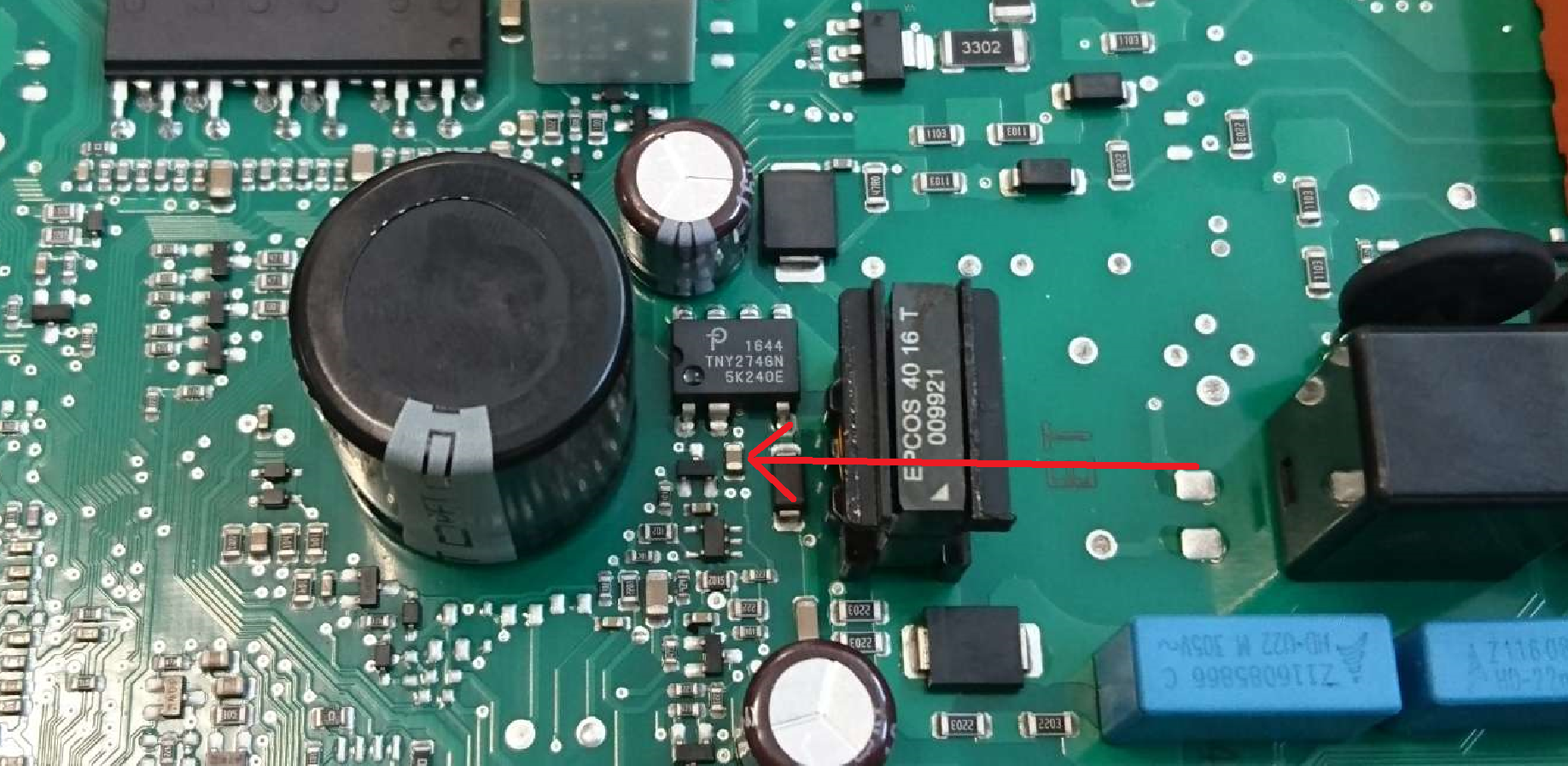

    Posiada któś może schemat od sterownika tej zmywarki?
    Chciałbym wiedzieć jaka powinna być pojemność kondensatora zaznaczonego na zdjęciu.
    Zmywarka Siemens SPS53E08EU/30 - Pojemność kondensatora
    Z góry dzięki ;)
    #2 17869034
    kisiek
    Według aplikacji układu TNY274GN prawdopodobnie będzie to 100nF/50V
