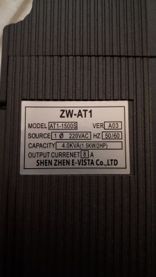

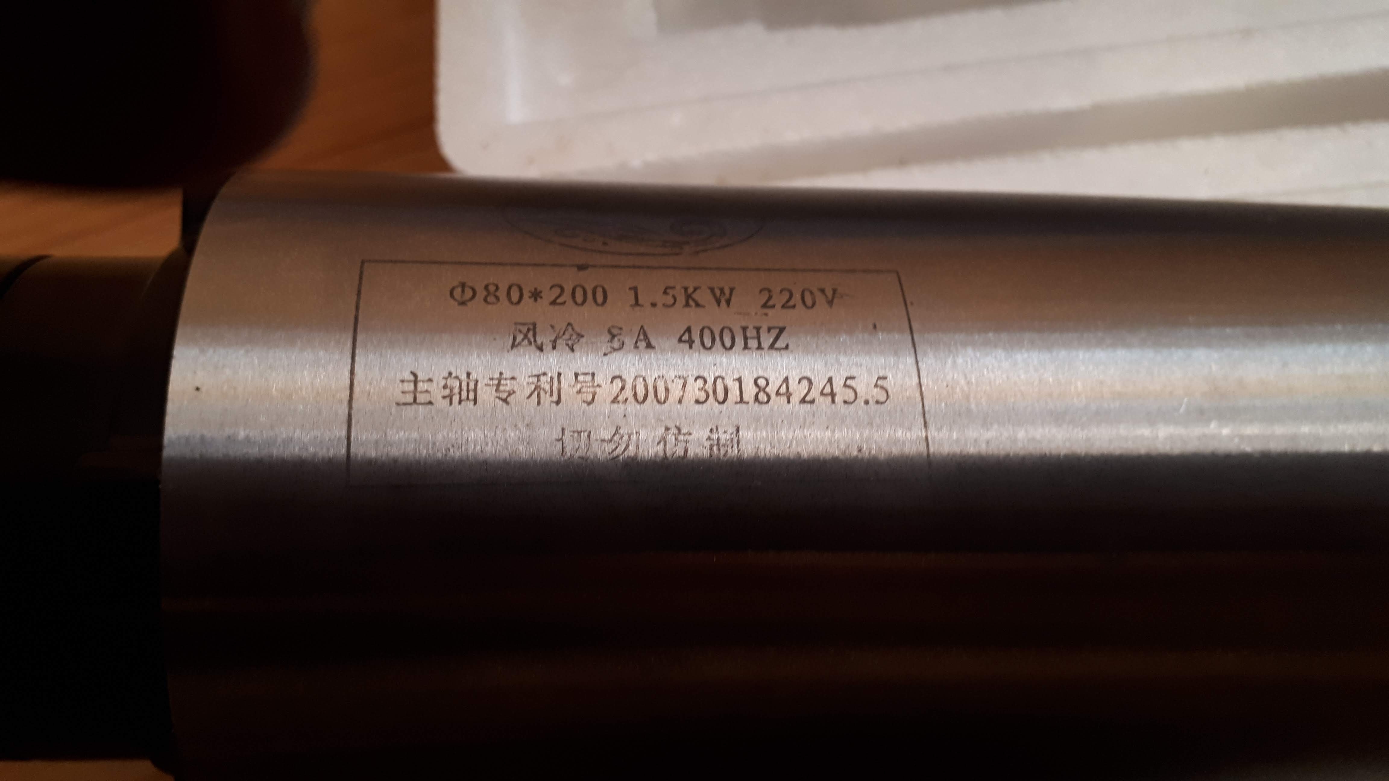

    Potrzebuję pomocy w ustawieniach falownika współpracującym z wrzecionem 1.5kw
    Próbowałem różnych ustawień znalezionych w na innych stronach internetowych-niestety bez skutku.
    objawy:
    Albo po uruchomieniu wyświetla błąd przeciążenia, przy innych ustawieniach rozpędza się ale pracuje nieregularnie(zrywy, szarpnięcia), jeszcze innych jest bardzo słaby(powyżej 10000obr/min)-w tym przepadku moc pobierana z sieci nie przekracza 100W.
    Wg parametrów sprzedawcy należało zmienić ustawienia :
    Р001 = 400,
    Р003 = 200,
    P006 = 400
    P078 =7000
    Poniżej zdjęcia
