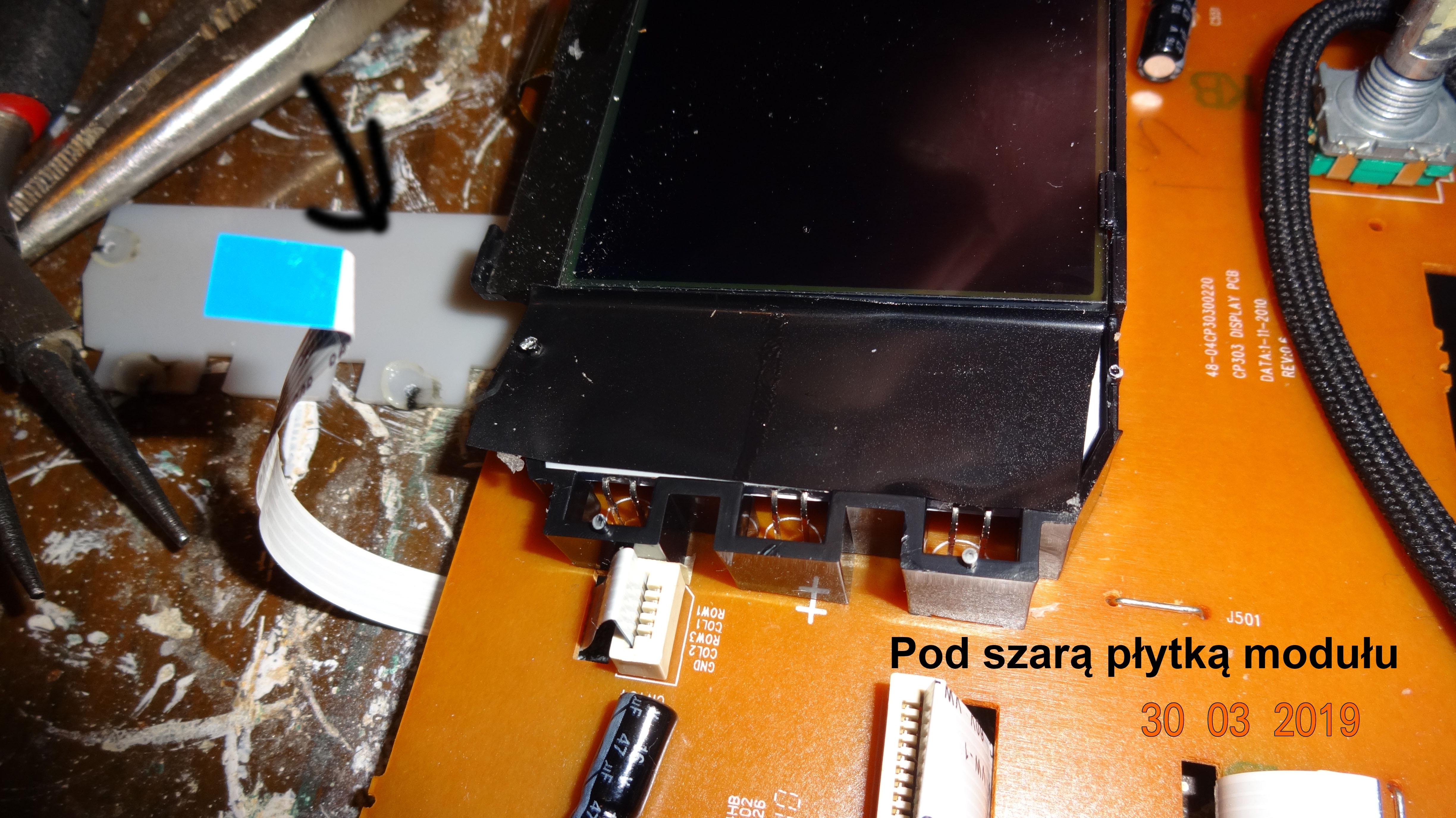

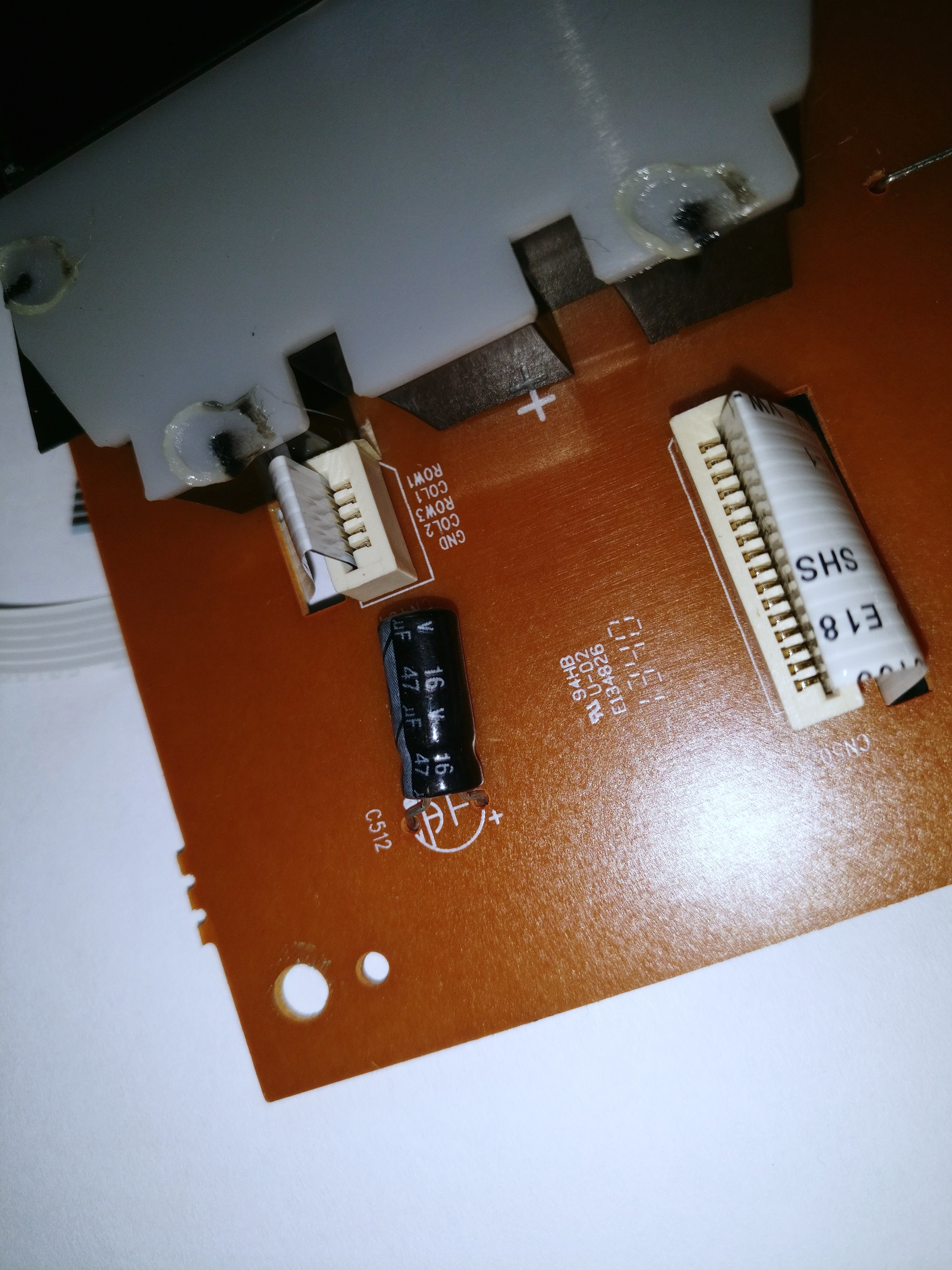

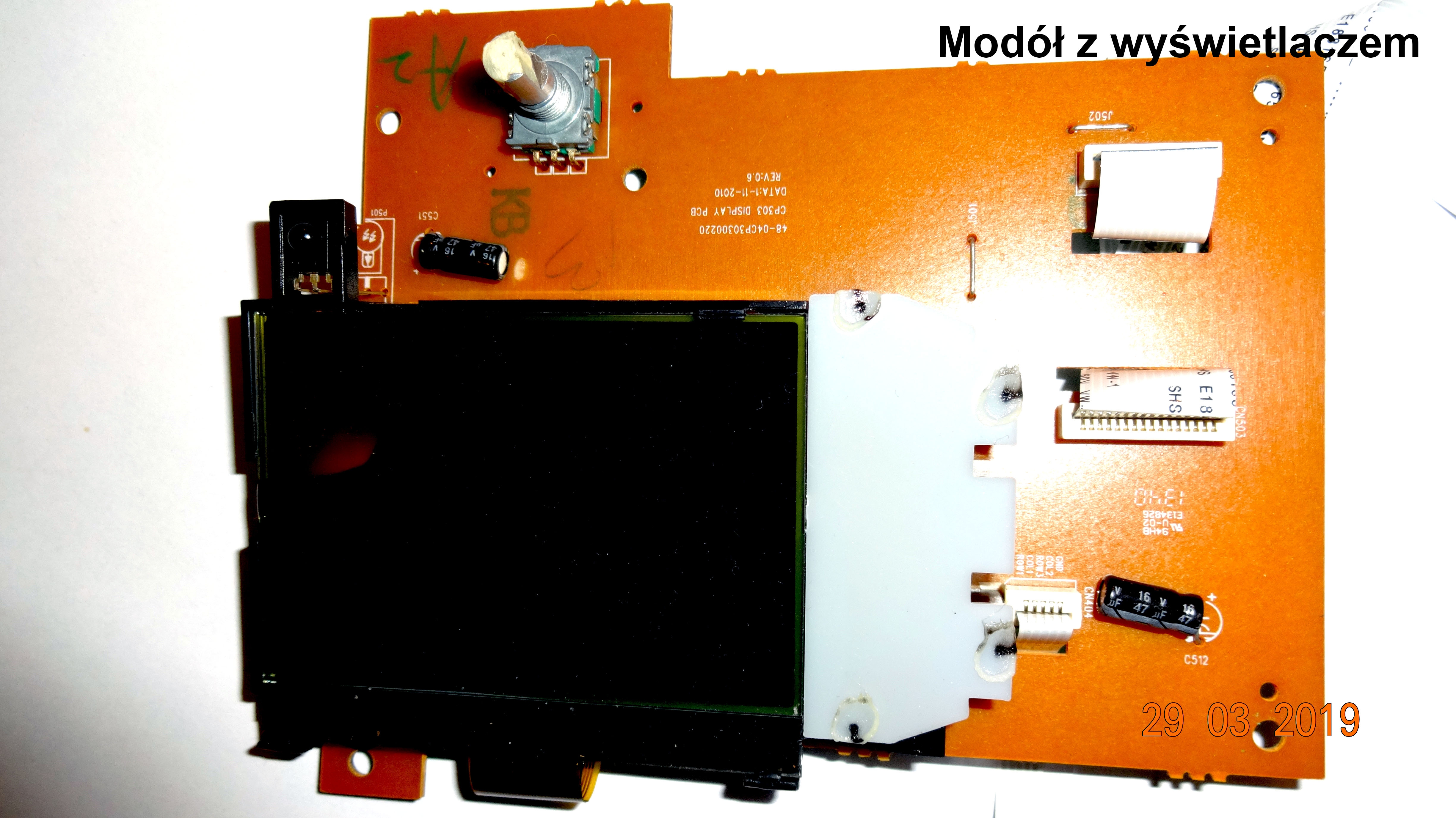

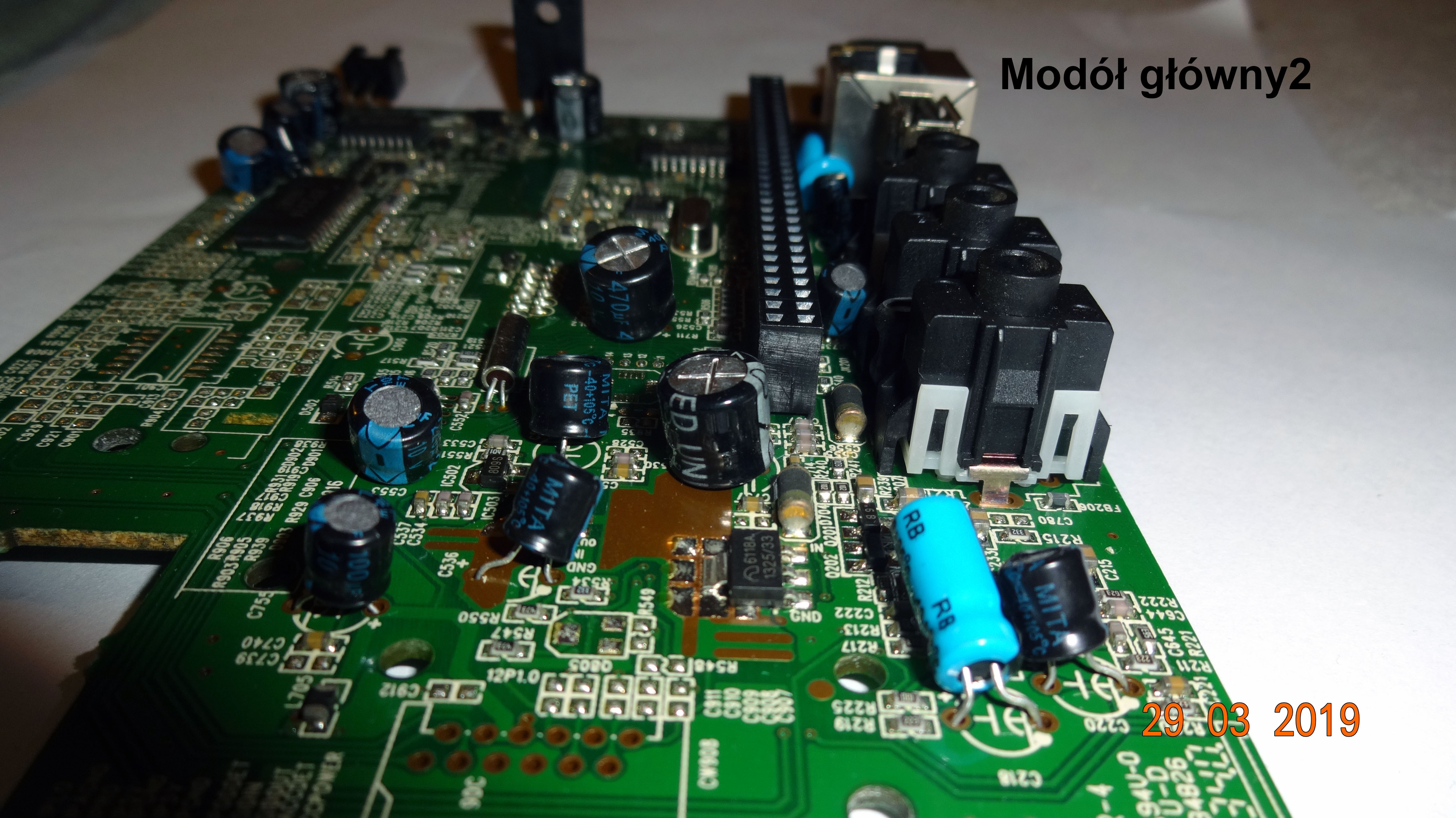

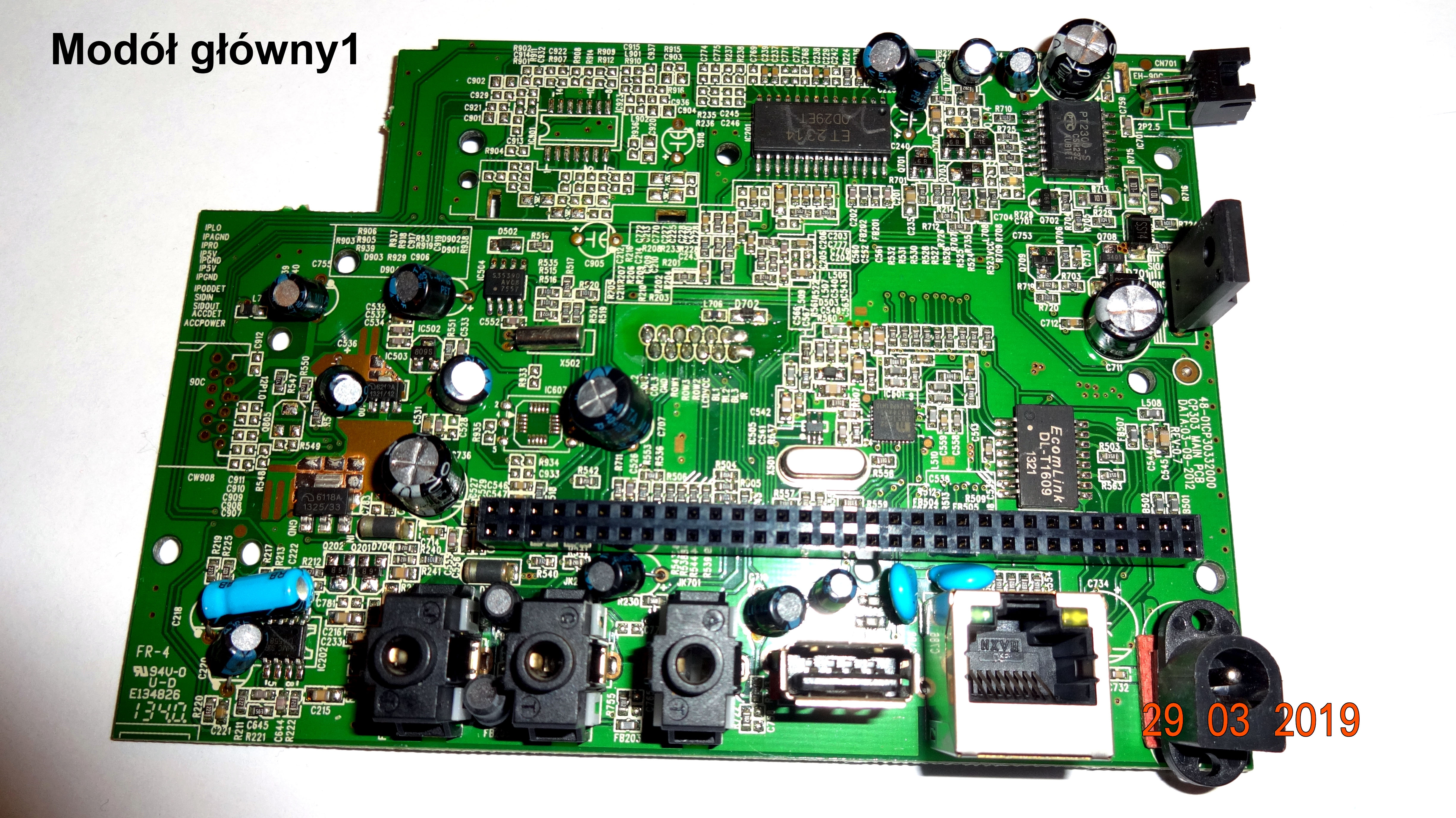

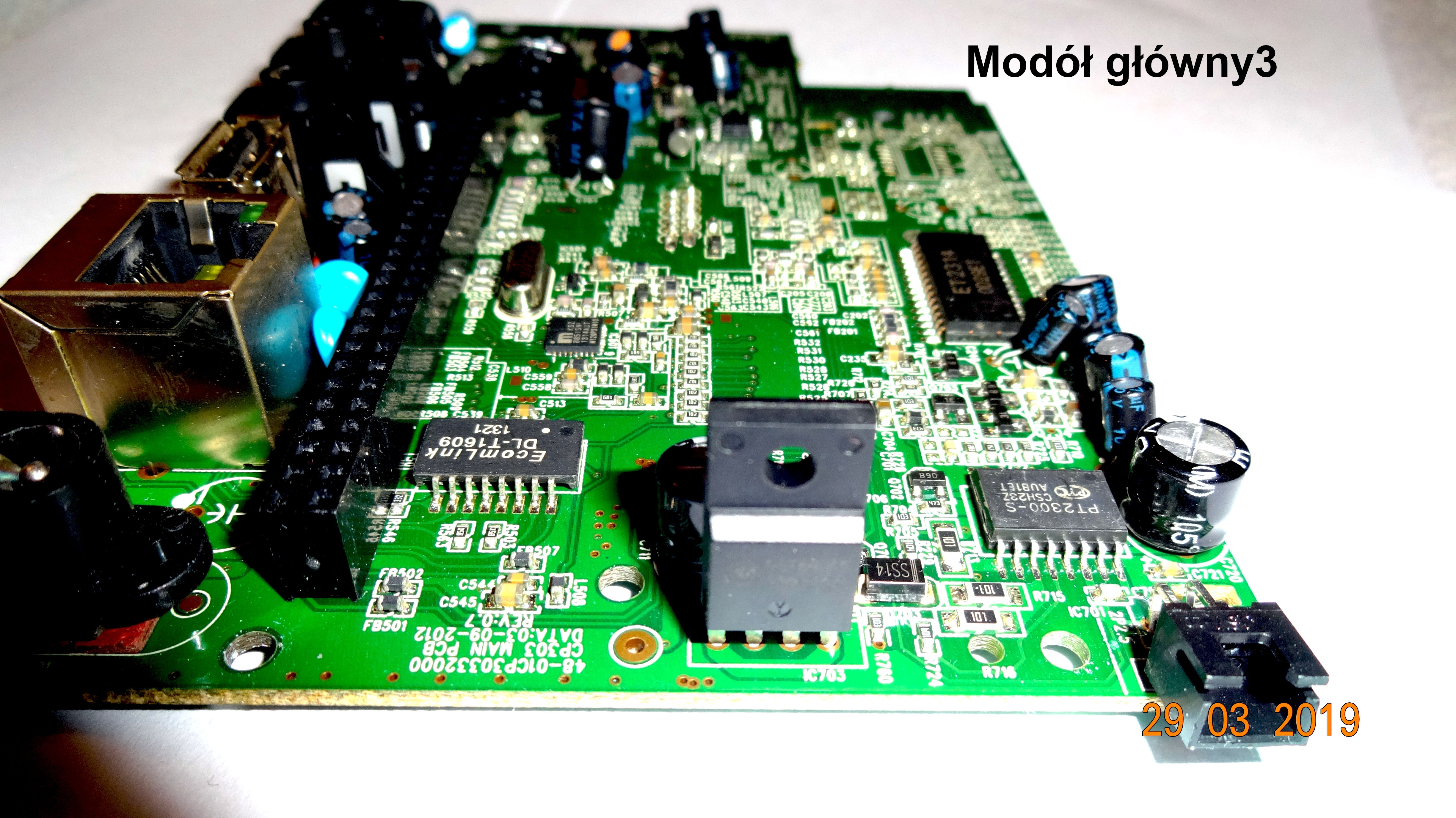

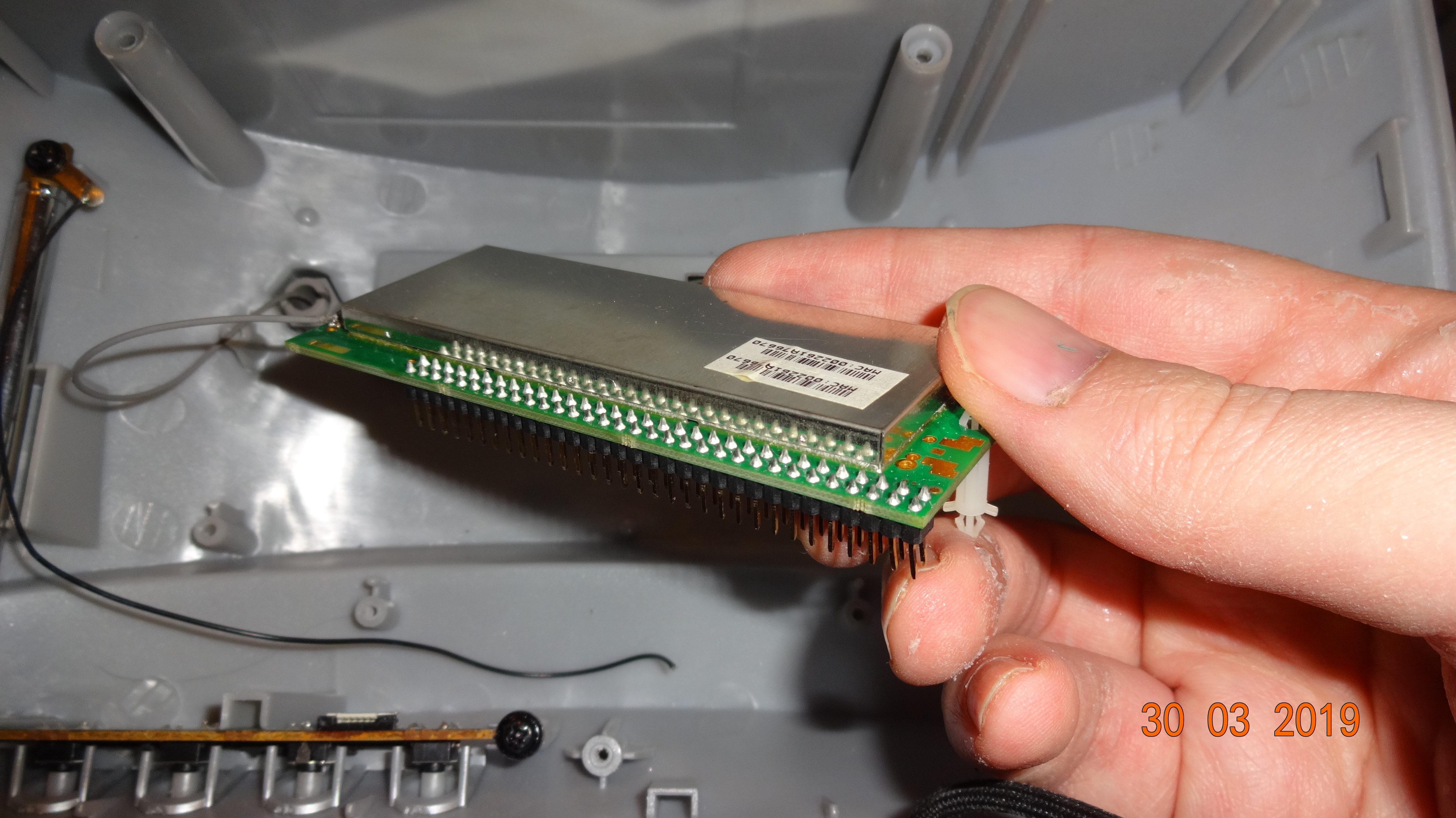

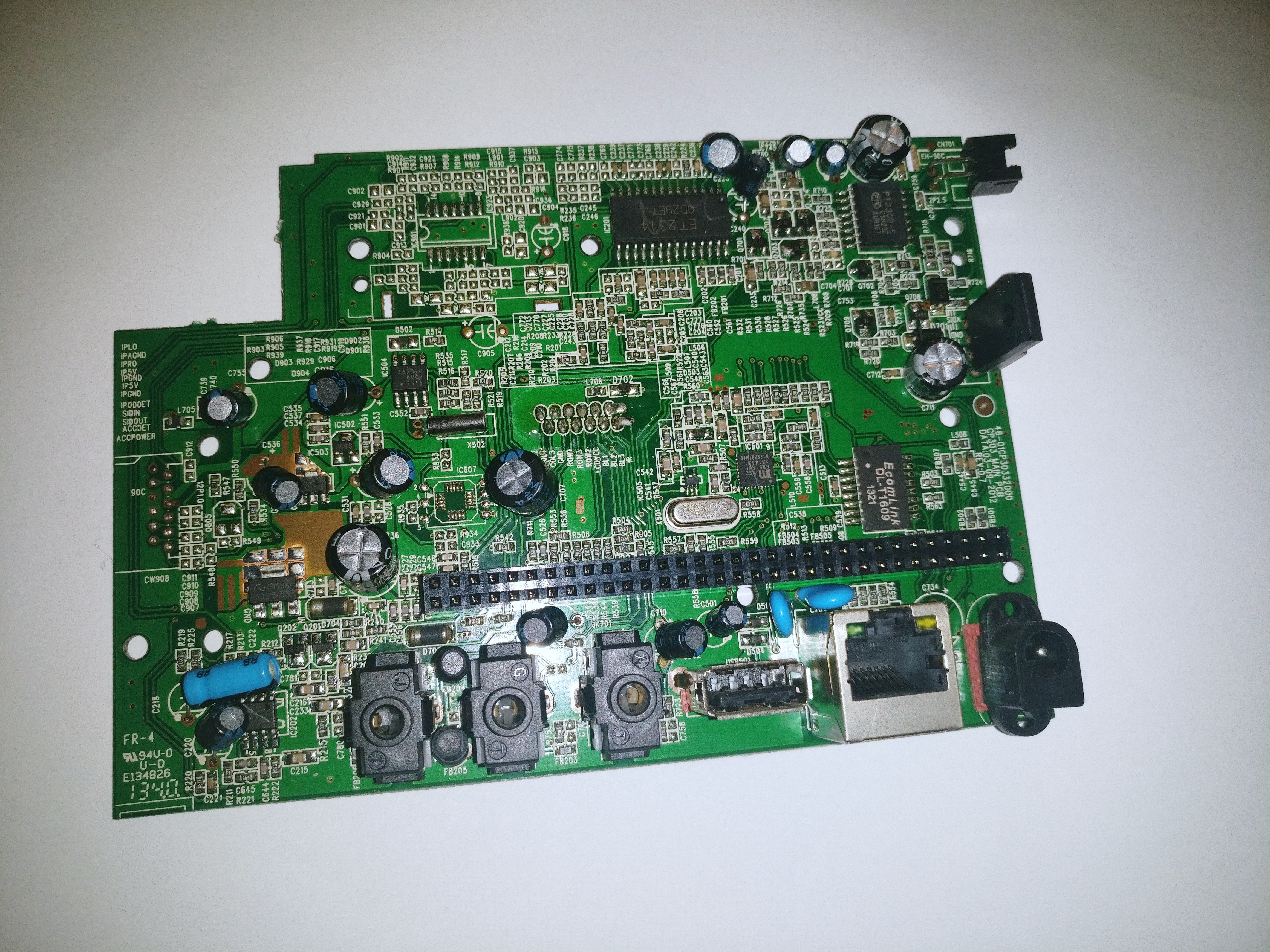

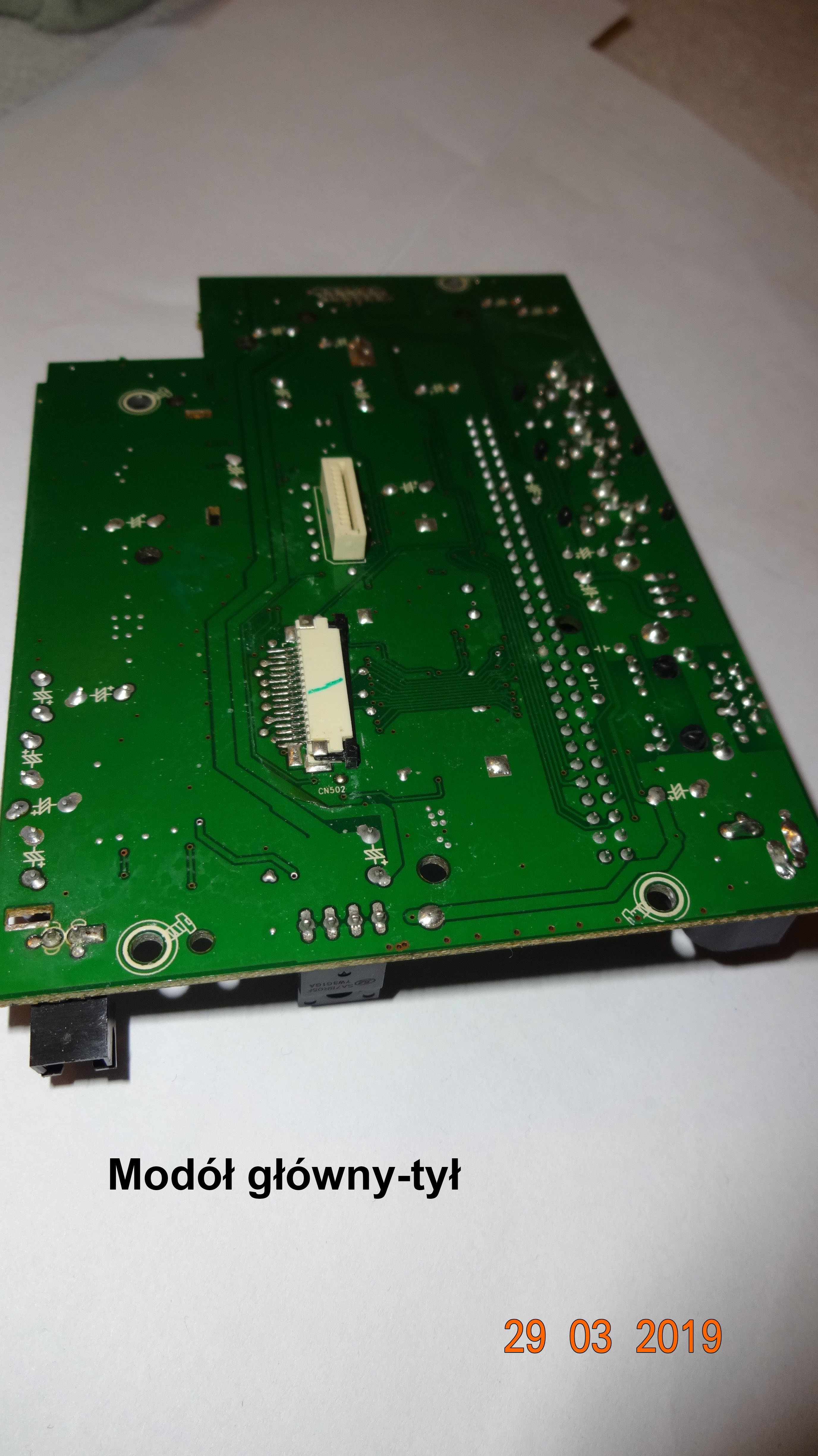

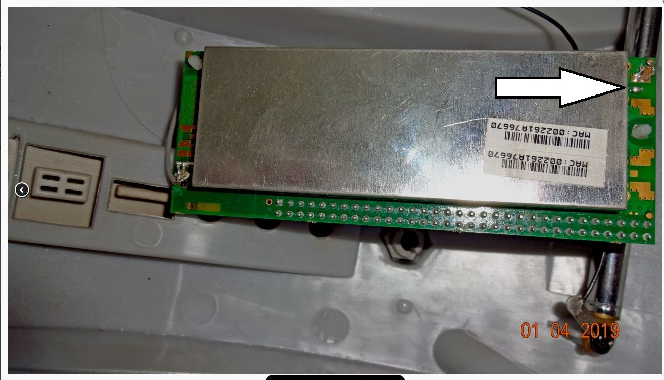

Na żadnym ze zdjęć nie widać układu, który mógłby pełnić rolę głównego mikrokontrolera. Być może na tej płytce/module poza samym modułem WiFi jest coś więcej o czym świadczyłaby duża ilość styków łączących obydwie płytki (za duża jak na standardowy, zewnętrzny moduł WiFi). Nie zmienia to faktu, że to i tak byłoby nie do naprawienia własnymi siłami.
Można kombinować i szukając miejsc na płytce gdzie pojawia się zasilanie, dorobić jakieś podtrzymanie bateryjne, ale to byłaby niezła "rzeźba", która bez schematu i bez odpowiedniej wiedzy może doprowadzić do uszkodzenia radia. A znaleźć schemat tego radia graniczy z cudem, to jest typowa, jednorazowa chińszczyzna używająca tylko logo Grundiga.

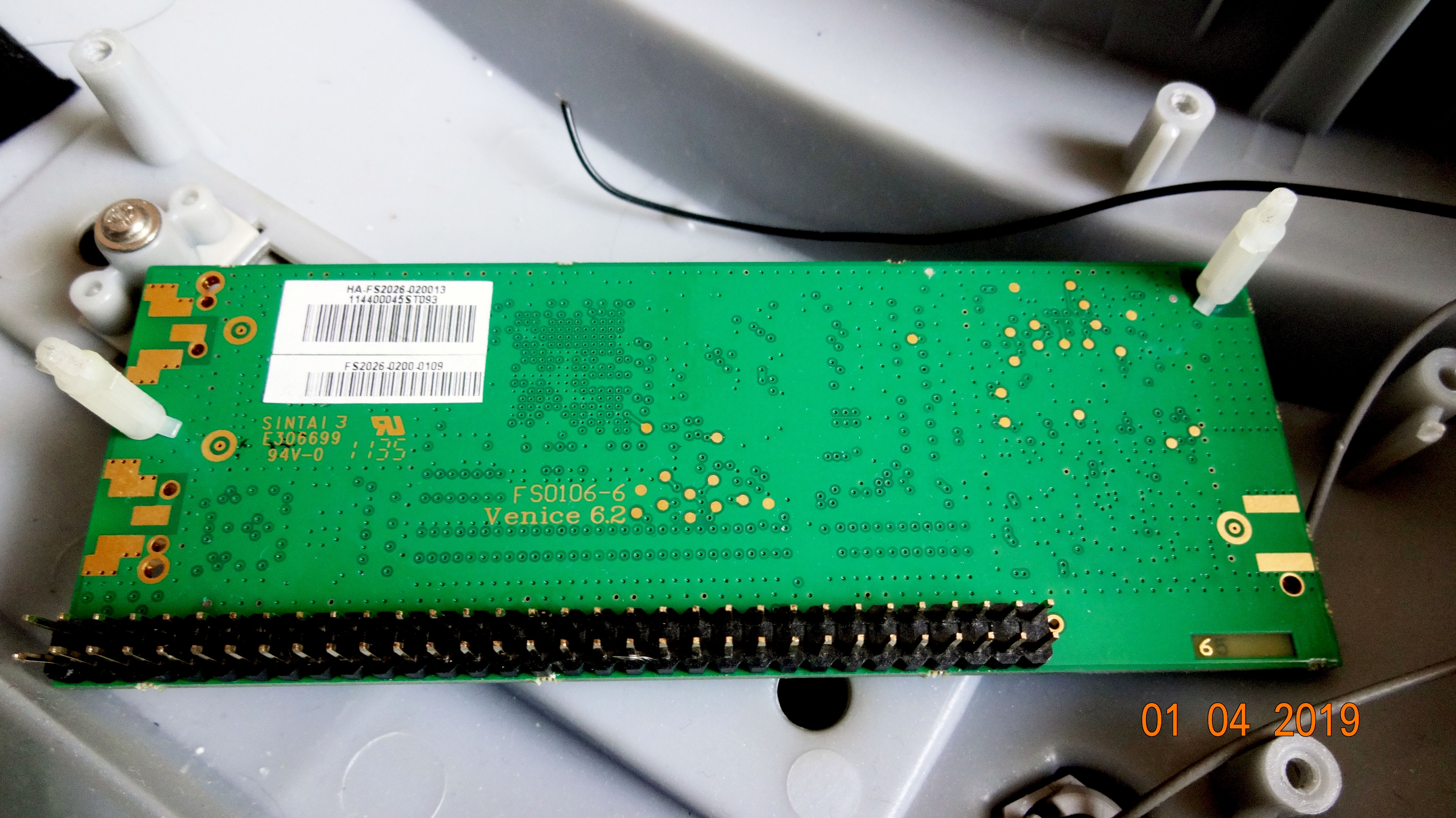

Wrzuć może jeszcze do kompletu zdjęcie tego modułu WiFi od spodu, będzie dla potomnych
