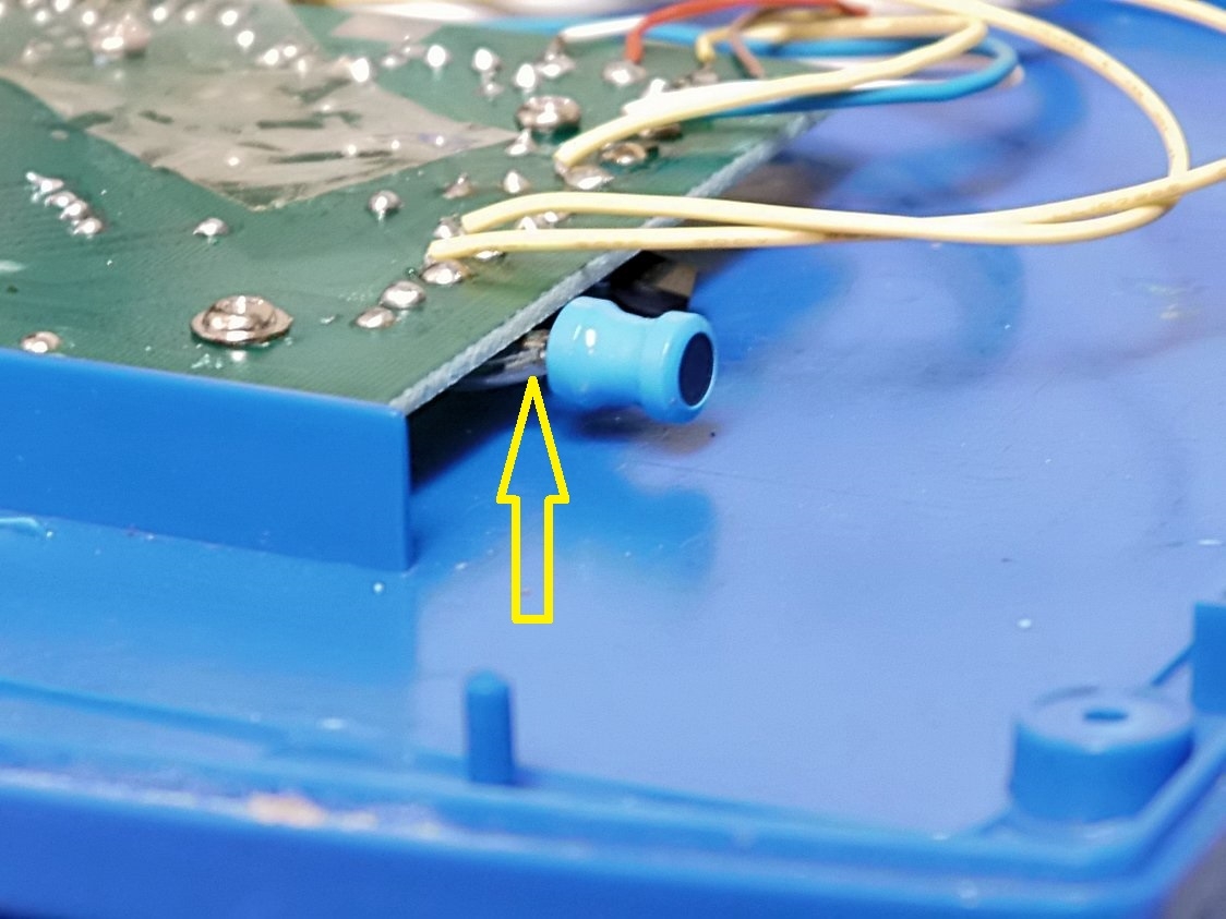

    W laptopie zabawce nie działa głośnik (właściwie to brzęczyk piezo).
    Wyłącznik jest w miejscu zaznaczonym strzałką na załączonym zdjęciu, może ktoś podpowie jak rozebrać pokrywę "laptopa".
    Lexibook Junior LJC100PO - Demontaż w celu zdiagnozowania wyłącznika głośnika.

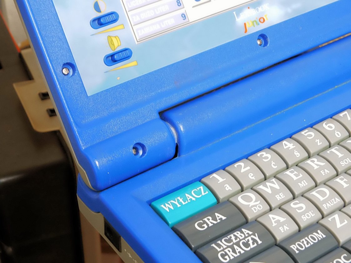

  • #2 17870729
    kisiek
    Pod tymi okrągłymi zatyczkami są śrubki, czy są tylko wytłoczone?
  • #3 17870741
    Włodzimierz Wojtiuk
    Poziom 32  
    Własnie nie wiem, bo przy użyciu normalnej siły nie mają ochoty się ruszyć...
    gdybym był pewien ze to zatyczki, a nie jakieś wklejone kołki...
    #4 17870829
    kisiek
    Według mnie tam muszą być śruby
  • #5 17875868
    Włodzimierz Wojtiuk
    Poziom 32  
    No i okazało się, że są wkręty:
    Zaślepki to twardy plastik i bardzo trudno je się usuwa.
    Przyczyną braku dźwięku okazało się pęknięte wyprowadzenie cewki (w obwodzie przetwornika piezo). Pękło (zapewne od drgań) w miejscu wejścia w PCB.
