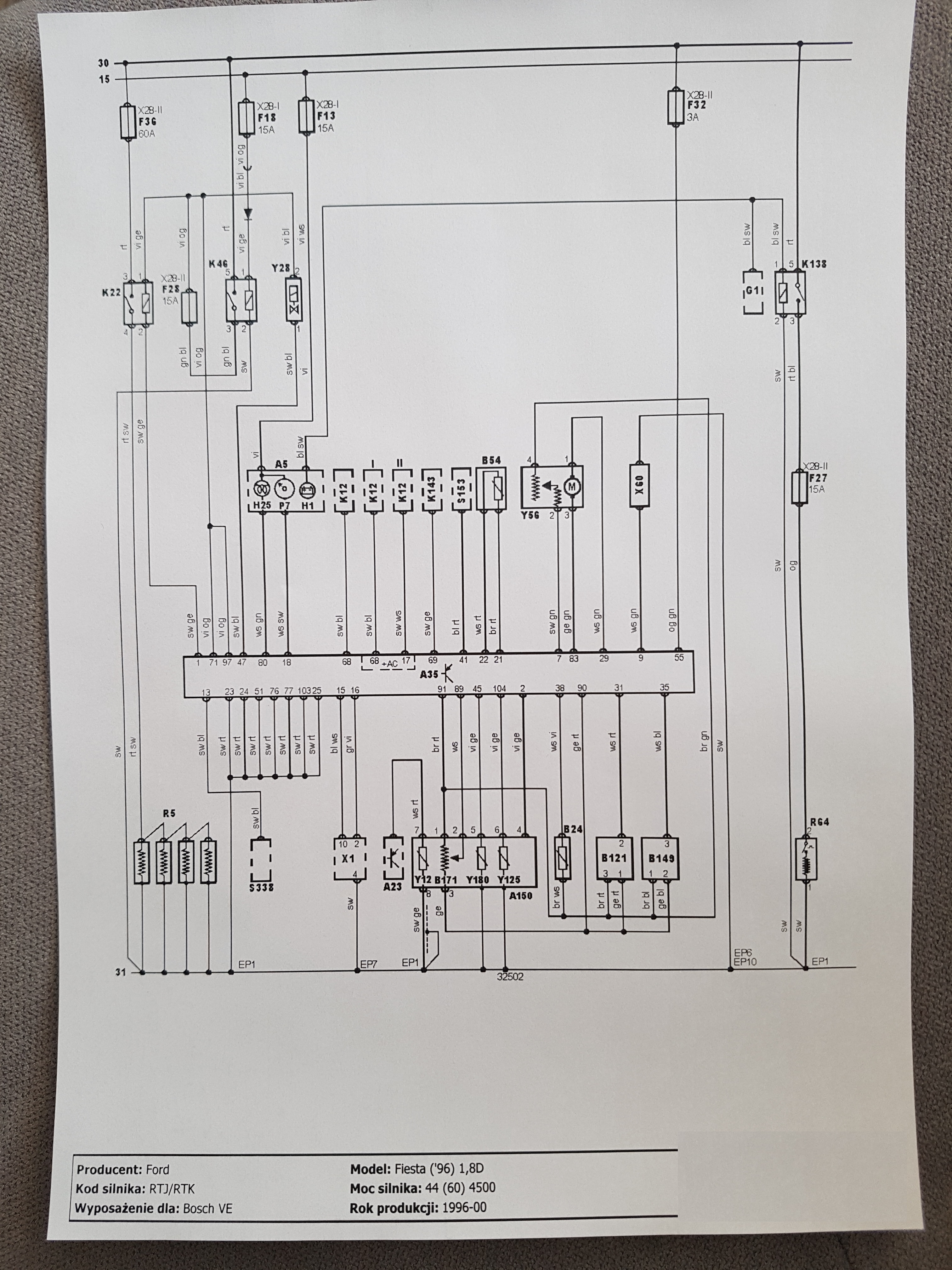

    Witam wszystkich.
    Poszukuje opisu wyprowadzeń z ECU do silnika endura de 1.8d
    Szukałem w książce sam naprawiam ale tam jej nie było, w internecie są tylko dostępne opisy bezpieczników. Może ktoś poratować schematem albo opisem wyprowadzeń?
    Pozdrawiam, Kamil.
  • #2 17873314
    KMal
    Poziom 34  
    Są dwa silniki Endura de 1.8d - RTJ i RTK, który chcesz?
    Do tego wersje z klimatyzacją, lub nie i do rocznik 99 lub powyżej.
    #7 17875193
    marcin.koz2910
    Może się przydać.
    Dla tego silnika mam różne wersje schematów w zależności czy masz system Boscha VE (96-00) lub Boscha VP 30 (00-02)
