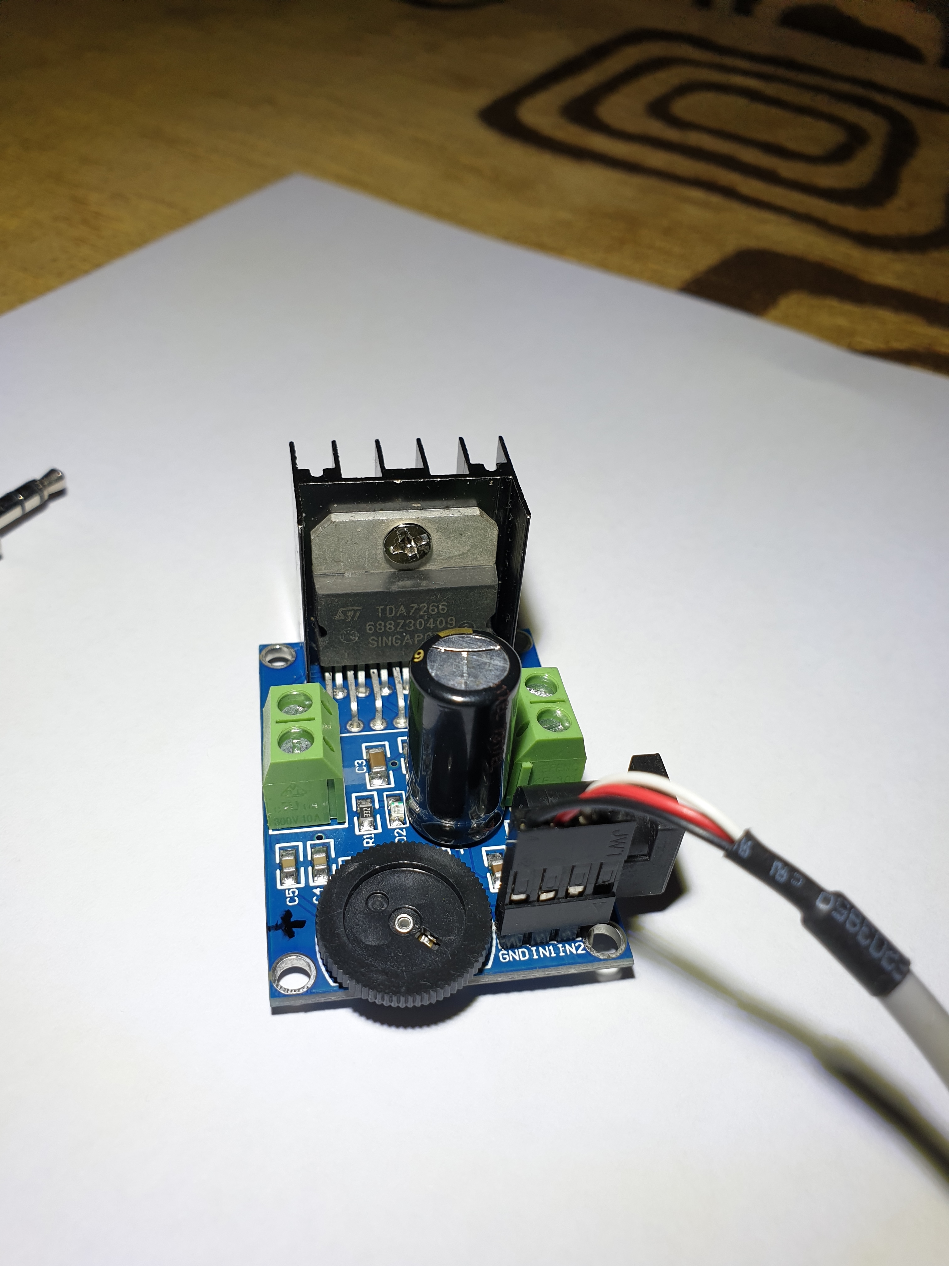

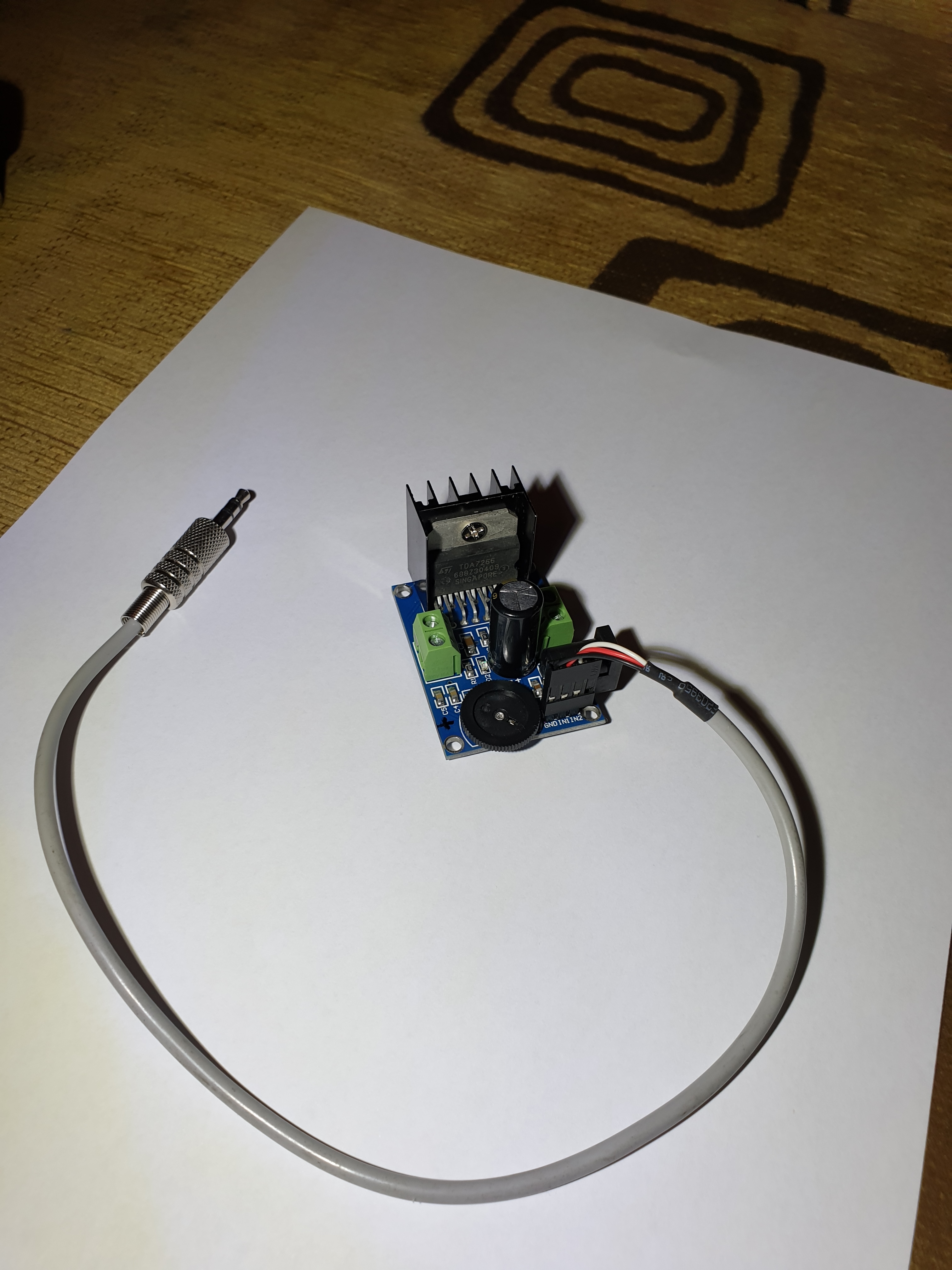

    Dzień dobry,
    Kupiłem układ na TDA7266 w celu napędzenia dwóch głośników 3w każdy. Układ w widocznej na zdjęciach formie działa lecz bez sygnału w głośnikach pojawia się buczenie, czy mogę się go pozbyć w jakiś sposób? Wiem że to tanizna ale czy mogę jakoś ulepszyć tą aplikację np elektrolitem większej pojemności?

    Wymień przewód od sygnału na ekranowany na początek.
    Doradzisz jakiś przewód tego typu lub z jakiego kabla mogę taki wykonać?

    Przecież ten przewód wygląda na ekranowany.
    Do autora - sprawdź.
    To zwykły przewód, w środku trzy oddzielnie izolowane żyły, brak ekranu.

    Jakie napięcie zasilania i jaki zasilacz : normalny transformatorowy czy impulsowy?
    Przy 11V zasilania wzmacniacz może oddać 7W, głośnikciut słaby, łatwo mozna go zagotować.
    edit : no to koniecznie zastosuj ekranowany na wejściu.

    Stosowałem 9v zasilacz impulsowy co powinno dawać około 4w, potencjometr co najwyżej do połowy mocy. Jakiś przykład przewodu / gniazda jaki mogę zastosować?

    Weź jakiś kabel chinch-chincz, odetnij chinche z jednej strony i podłącz do wzmacniacza, będziesz mieć gotowy z chinchami z drugiej do podłączenia, albo jack-jack jeśli chcesz napędzać np. z telefonu i tak samo, z jednej strony odetnij i podłącz do wzmacniacza. Ale kabel nie po 3zł, bo to najtańszy badziew z ekranowaniem bardzo miernym.
    Miałem jeden i próbowałem go w ten sposób wykorzystać, ale "ekran" w nim to jakaś kpina, dosłownie parę drucików to też efekt żaden, muszę poszukać czegoś lepszego.

    Ja parę razy robiłem ekran z jednego drucika z dobrym efektem. Sprawdź, czy przy zwarciu wejścia nadal jest buczenie - jeśli tak, to nie jest ono sprawą braku ekranu.
    Testowałem bez podłączonego przewodu sygnałowego do płytki, wtedy buczenie znika. Mam wykonać zwarcie któregoś z kanałów do gnd dobrze rozumiem?

    Skoro tak, to buczenie niewątpliwie jest związane z przewodem - może jest skutkiem braku ekranowania, może pętli masy.
    Można jeszcze zrobić taki test, żeby i masę, i żyłę sygnałową przewodu połączyć do masy źródła sygnału - jeśli to pętla masy, to będzie buczenie, jeśli brak skutecznego ekranowania - powinno zniknąć.

    Może ten wzmacniacz po odłączeniu źródła sygnału nie widzi żadnej impedancji i zbiera śmieci z zewnątrz.
    Producent przewidział na wejściu jakiś potencjometr, lub chociaż rezystory między sygnałami, a glebą?
    Swoje odsłuchy sceniczne przerabiałam na aktywne i pod ręką były tylko potencjometry 100k, okazało sie, że bez podłączenia sygnału brumią. Za duża rezystancja wejściowa.
    Domofony tez nie mają ekranu a ciągną się czasami dziesiątkami metrów i nic nie buczy, bzyczy, brumi...
    Odpowiednio duży poziom sygnału i dobrane imedancje wej/wyj

    Nie miałem akurat nic innego więc wpadłem na pomysł żeby zastosować kabe normalnie używany do usb 4 żyły, ekran z foli aluminiowej i oplot. wykorzystałem dwie żyły jako sygnałowe, trzecią splotłem z siatkowym ekranem, buczenie znacznie się zmniejszyło, teraz jest już tylko minimalnie słyszalne przy pełnym otwarciu potencjometru. Mam pytanie, zastosowany tutaj kondensator 680uf, nota zaleca 470uf, czy zastąpienie go np 4700uf przyniesie jakieś korzyści?
    Bez znaczenia.
    Zadbaj o podrzędniejsze zasilanie jak już to złożysz do końca. Ten kondensator zostaw jak jest.
