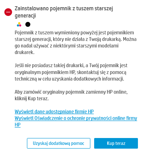

    Od ponad 2 miesięcy posiadam drukarkę HP DeskJet 2620 (co ciekawe w środku w drukarce oraz w programie napisane jest HP DeskJet 2600), jednak niestety skończyły się startowe tusze załączone wraz z drukarką.
    Będąc przerażonym ceną oraz pojemnością zakupu nowych i oryginalnych tuszów, zdecydowałem się na zakup zamienników firmy ActiveJet. W drukarce jako startowe tusze miałem załączone 304 Setup kolorowy oraz 304 Setup czarny.
    Zamówiłem więc tusze firmy ActiveJet również o nr 304 (kolorowy i czarny) w pojemnikach od 304 XL. Niestety ale po włożeniu tuszy do drukarki (oczywiście odklejając tasiemkę zabezpieczającą), wyskoczyło powiadomienie o zainstalowaniu pojemnika z tuszem starszej generacji, a na drukarce nie można wydrukować nic. (Załączam screen'a z powiadomieniem oraz ze zdjęciami tuszy).
    Czy istnieje jakiś sposób, aby zakupione tusze zaczęły współpracować z drukarką?

    Apropo problemu z kardridżami na kilku stronach sklepów znalazłem takową informację:
    "UWAGA: Zamienniki marki ActiveJet działają w drukarkach HP wyprodukowanych do września 2018. W najnowszych drukarkach, które mają nową technologie (komunikat o nowej technologii znajduję się na pudełku drukarki) zamienniki te nie będą funkcjonować."
    Żeby było śmieszniej w moim przypadku drukarka została zakupiona w październiku 2018 (więc tusze powinny współpracować), ale w listopadzie była na naprawie gwarancyjnej i nie wiem czy np. nie zaktualizowali oprogramowania lub wymienili jakiejś płytki na nowszą.
