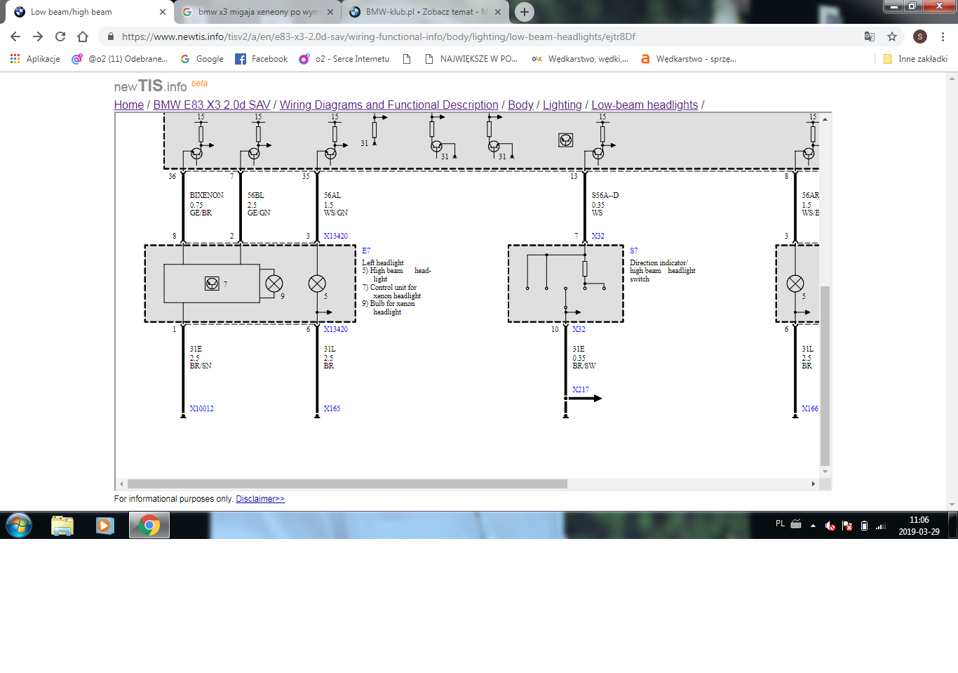

    Cześć , co może byc przyczyna migajacych xenonów w e83 po swapie lamp ?
    Lampy przełozone z innej x3 razem z modułem LCM. Przewody sterujące z 2 i 36 pin do lamp dociągnięte. Zarnik nowy efekt ten sam. Czy dwiemasy z lampy mogą być razem połączone ? (np lampa lewa pin 1 i 6 razem) Podczas prób po przekładce wszystko bylo ok.
    dołaczam schemat i prosze o porady.Dziekuję.
  • #2 17873634
    CAR pass
    A kodowania nie trzeba przeprowadzić?
  • #3 17873799
    slevy70
    zapisac ster do auta ?
