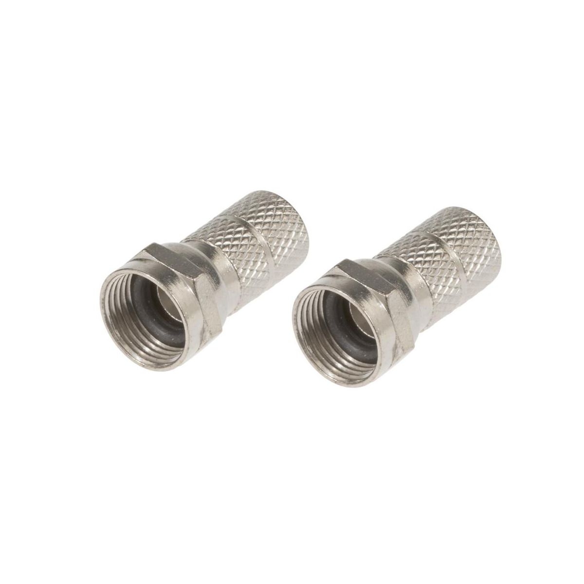

    Cześć, w mieszkaniu które kupiłem jest (a raczej była, bo ją usunąłem) puszka zewnętrzna od anteny, na której są dwa wejścia - TV i R[radio] (takie w stylu beczki, do nakręcenia).
    Kupiłem kabel, wtyki F, beczkę i wtyk żeński (w domu miałem męski, ale z tyłu dekodera DVB-T są dwa wyjścia). Wszystko sprawnie zmontowałem, a sygnału antenowego nie ma.
    Zastanawiam się gdzie jest błąd.
    Wszystko połączyłem poprawnie, we wtyku kątowym żeńskim nie ma w środku śrubki mocującej miedziany drut - czy to w tym problem, czy też w tym że wziąłem właśnie żeński, nie męski (zmyliła mnie dziurka jaką miał wtyk domowy)?

  • #4 17875263
    LeDy
    Wielka Stopa_ napisał:
    We obuduwie wtyku żeńskiego brakuj śrubki mocującej drut.
    Czy to jej brak, czy fakt że jest żeński może uniemożliwiać podłączenie tv?
    Taka to komplet? Kabel Antenowy TV - Brak połączenia, nie działa, brak sygnału Kabel Antenowy TV - Brak połączenia, nie działa, brak sygnału

    Wielka Stopa_
    Poziom 8  
    Ja kupiłem taką kątową, rozkręcaną. Taką jak pokazujesz patrzyłem, i może szkoda że jej nie wziąłem. Też mi się niestety wydaje że teraz jest standardem jest kablówka, i przy okazji reszta - ale ja nie oglądam w ogóle tv. Muszą sobie zerknąć czasem na wiadomości 18:50 i 19:00, żeby mieć poczucie że wiem co dzieje się na świecie.

    Wielka Stopa_
    Poziom 8  
    Pojechałem do domu, na drugi koniec miasta, wziąłem właściwą końcówkę wraz z kawałkiem ekstremalnie wysokiej jakości kabla antenowego (nijak mającego się do g... które wystaje ze ściany i tego którego 25 metrów za 17 złotych włącznie z wysyłką kupiłem), wsadziłem wtyk F i...
    nie ma sygnału.
    Jeśli antena pokojowa nie da mi możliwości obejrzenia polsatowskich wiadomości i faktów na TVN, zostaje mi już tylko założenie anteny...
