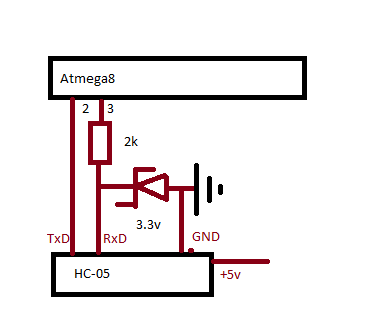

    Podłączyłem Atmegę pod HC-05 wg poniższego schematu
    [Atmega8][C] HC-05 nie wymienia danych z telefonem - co robić?
    Po włączeniu dioda na HC szybko miga, po sparowaniu z telefonem i aplikacją BlueTooth terminal HC-05 jest ciągle zapalone (czyli ok). Jednak jak wysyłam znaki z/do komórki to nic się nie dzieje. Oto kod:

    Nie posiadam konwertera RS-232 <-> UART, więc z tym wolałbym dopiero w ostateczności kombinować (może gdzieś bym wygrzebał układ 232CPE, ale wolałbym wyeliminować najpierw łatwiejsze do zrobienia rzeczy). COŚ w sensie wiem co - krzaki. Na komórce w terminalu wyświetlają się krzaki. W drugą stronę nic nie dostaję (wyświetlam to na LCD alfanumerycznym, więc też bym widział dokładnie co dostaję).
    Co do arduinowych układów - zbijanie napięcia diodą zenera jest w stronę HC-05, gdzie podkreślają na każdym kroku, że jego RxD jest na 3.3v. Stąd dałem diodę zenera. Nie wiem, gdzie widzisz jakiś niepewny konwerter 2k

    Po prostu to dodatkowe połączenie i 2k, przecież przez to musi przepłynąć jakiś prąd by ustawić potencjał 3.3V a potem z powrotem 0V. Nie wiem jaki masz moduł HC-05, wszystkie swoje przetestowałem w 5V, na każdym jest napis 3.3V. Choć przy prędkości 9600 to nie powinno być powodem. Może dioda nie jest na 3.3V, może w stykówce coś nie łączy.
    Ale najważniejsze i czego nie ma na schemacie, GND połączyłeś? Nie pytałem o to, ale jak nie masz konwertera i analizatora logicznego to tak mi przyszło do głowy.

    Zbudowałem na płytce prototypowej na prędkości konwerter napięcia na MAX232 i podpiąłem ustrojstwo pod COM-a i... działa. Na komórce pojawiają się poprawne znaki. Coś z odbiorem jest nie tak, ale może się machnąłem przy budowie.
    Tak więc ogólnie BT działa, problem jest z wysyłaniem poleceń z atmegi. Jutro sprawdzę połączenia, ale prośba o przyjrzenie się kodu. Może jakoś źle ustawiam to połączenie?
