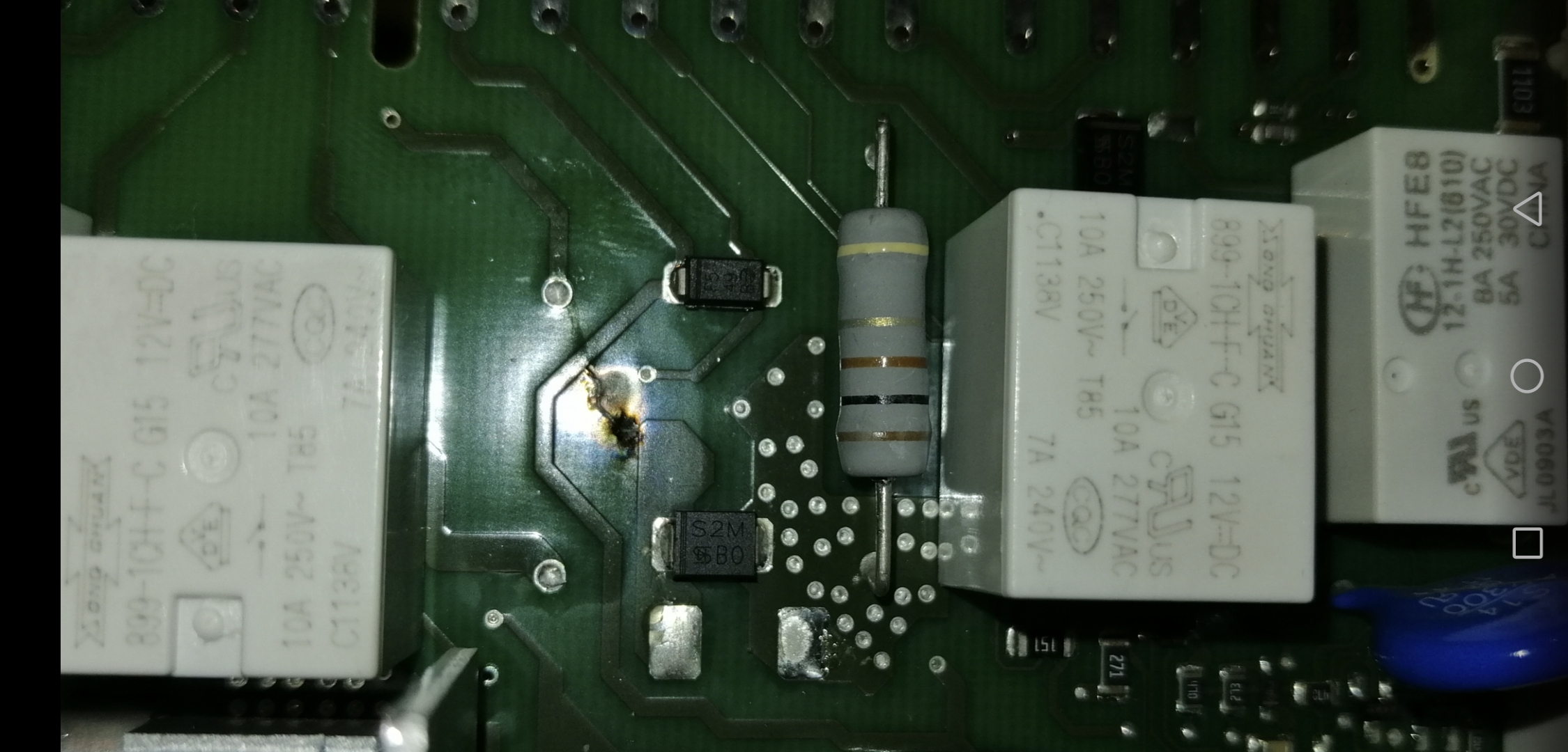

    Dioda S2M po podłączeniu miernika w opcji "dioda" w jednym kierunku pokazuje rozwarcie, a w drugim wyświetla 644. Przy pomiarze rezystancji diody pokazuje obwód rozwarty w obydwu kierunkach. Duży rezystor mocy (ten który się zwykle spala) daje odczyt 100Ω
    Na załączonym obrazku to spalenie jest na ścieżce drukowanej. Porównałem z innymi płytkami sprawnymi i jest to cieniutka ścieżka która prowadzi do grubszej. Spróbuję ja zadrutować cieniutkim drucikiem. Widać i ona robi za bezpiecznik.

    Najprawdopodobniej wystarczy rezystor 100Ω 2W (drutowy), kawałek (ok. 1cm) cieniutkiego drutu (ok. 0,2 mm średnicy) i układ TNY264GN (może być też TNY264PN, tylko będziesz musiał wygiąć pod kątem 90° cienkie końcówki lutownicze układu w miejscu gdzie stają się szersze i skrócić te wygięte części tak by nie wystawały poza pola lutownicze). Doczyść płytkę z resztek rozpylonej ścieżki pod niebieskim kondensatorem który wylutowałeś, w jej zastępstwie wlutuj cienki drucik w miejscu zaznaczonym na zdjęciu czerwoną linią. Sprawdź też diodę zaznaczoną żółtą strzałką. Rezystor 100Ω wymień, nawet jeśli pomiar wykazuje że jest dobry (prąd który upalił ścieżkę popłynął przez ten rezystor). Kondensatory zostaw w spokoju. Układ tylko TNY264 (LNK364 i TNY253 NIE!)
    Bosch SPV40E20EU/06 Zmywarka nie włącza się nie reaguje, trup
    Sprawdź diody zaznaczone żółtymi strzałkami i zmierz rezystancję na stabilizatorze 78M05 (czerwona strzałka) powinno być powyżej 1,5 kΩ.
    Podłącz sterownik i sprawdź czy działa.

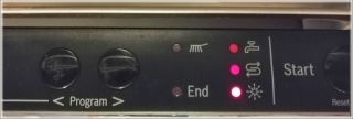

    Natomiast zmywarka leży cały czas na plecach z odchyloną podłogą i nie podłączałem wody. To co zauważyłem jest aktywny program 70°C i strzałkami nie mogę go zmienić. Nie kombinowałem jeszcze z resetem. Jak myślicie czy to wskazuje ze jest sprawna? Wcisnąłem zdaje sie start i pompa zaczęła chodzić.
    Jutro ja złożę do kupy i zobaczymy czy ruszy. Dziękuję za dotychczasowe wskazówki. Załączam fotkę, która wskazuje coś, a czy to brak wody? Miga jakby ta szczotka zmiotka na zdjęciu akurat zgasła, ale cały czas miga.
