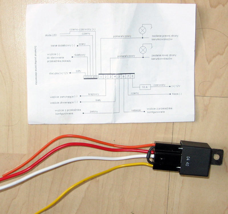

    Kurcze szukalem ale nie moge znaleźć. Mam schemat jak na zalaczonym obrazku. Udalo mi sie zalozyc sterownik do centralnego zamka i wszystko dziala ladnie. Problem tylko ze chcialbym wykorzystac go w pelnie i miec te dodatkowe funkcje jak np. savelock.
    Prosze bardzo o pomoc i podpowiedzenie jak podlaczyc ten przekaznik, jaki kolor do czego.
    Aha i jeszcze, kanal dodatkowy na schematcie czym jest? Moge podlaczyc np syrenke?
    Pozdrawiam i dziekuje
    Tomek K.

    Na wyjściu dodatkowego kanału pojawia sie -. Nie wiem jak jest w tym sterowniku bo może to być impuls masy, masa możebyć przez cały czas gdy przycisk w pilocie jest wciśnięty lub może to być - przez określony czs. Drugi kanał używa sie albo do otwierania klapy bagażnika, albo np. dod domykania szyb. Jeśli chodzi o funkcję savelock to jak rozumiem chodzi ci o zamykanie zamków po przekręceniu kluczyka w stacyjce. Funkcja ta powinna być programowalna. Przekaźnik zapewne jest do odcięcia zapłonu.Pod biały i czerwony podpinasz obwód który chcesz odciąć.Do pomarańczowego fioletowy od sterownika a do żółtego +12 pojawiające sie po przekręceniu stacyjki w pozycję zapłon(nia zanikające przy włączeniu rozrusznika).

    kzaw pomogles mi bardzo, ale i tak jestem jeszcze na to za glupi. Czy mozesz wytlumaczyc mi generalnie jak dziala przekaznik odciecia i gdzie mam go konkretnie podlaczyc?
    Probowalem wciac sie w kostke w ktorej sa cztery kable: czerowny-prad staly, czarny-zaplonowy, czarny z czym-rozrusznik i zolty (prad po przekreceniu w pozycje radio). I teraz kurcze pomyslalem ze rozetne czarny o zaplonu i tam wepne przekaznik i bede mial odciecie :) ale to chyba tak nie jest. Jesli mozesz napisac gdzie podlaczyc tez bialy i czerwony i gdzie szukac przewodow to bede bardzo wdzieczny.

    Odcinasz albo przewód zasilający pompę paliwową, możesz odciąć przewód podający prąd na rozrusznik lub np przewód na którym pojawia sie + 12 po przekręceniu stacyjki w pozycję zapłon i nie znika po odpaleniu samochodu. Co do kolorów to nie wiem musisz szukać z miernikiem. Przecinasz dany przewód i jeden koniec wpinasz w przewód biały a drugi w czerwony.Przekaźnik przy tym podłączeniu będziesz miał w satanie nc, czyli normalnie zwarty. Jeżeli alarm nie będzie uzbrojony to obwód przeprowadzony przez przekaźnik będzie zamknięty. Natomiast po uzbrojeniu alarmu obwód zostanie rozwarty poprzez sygnał- z alarmu i zadziała blokada zapłonu.
