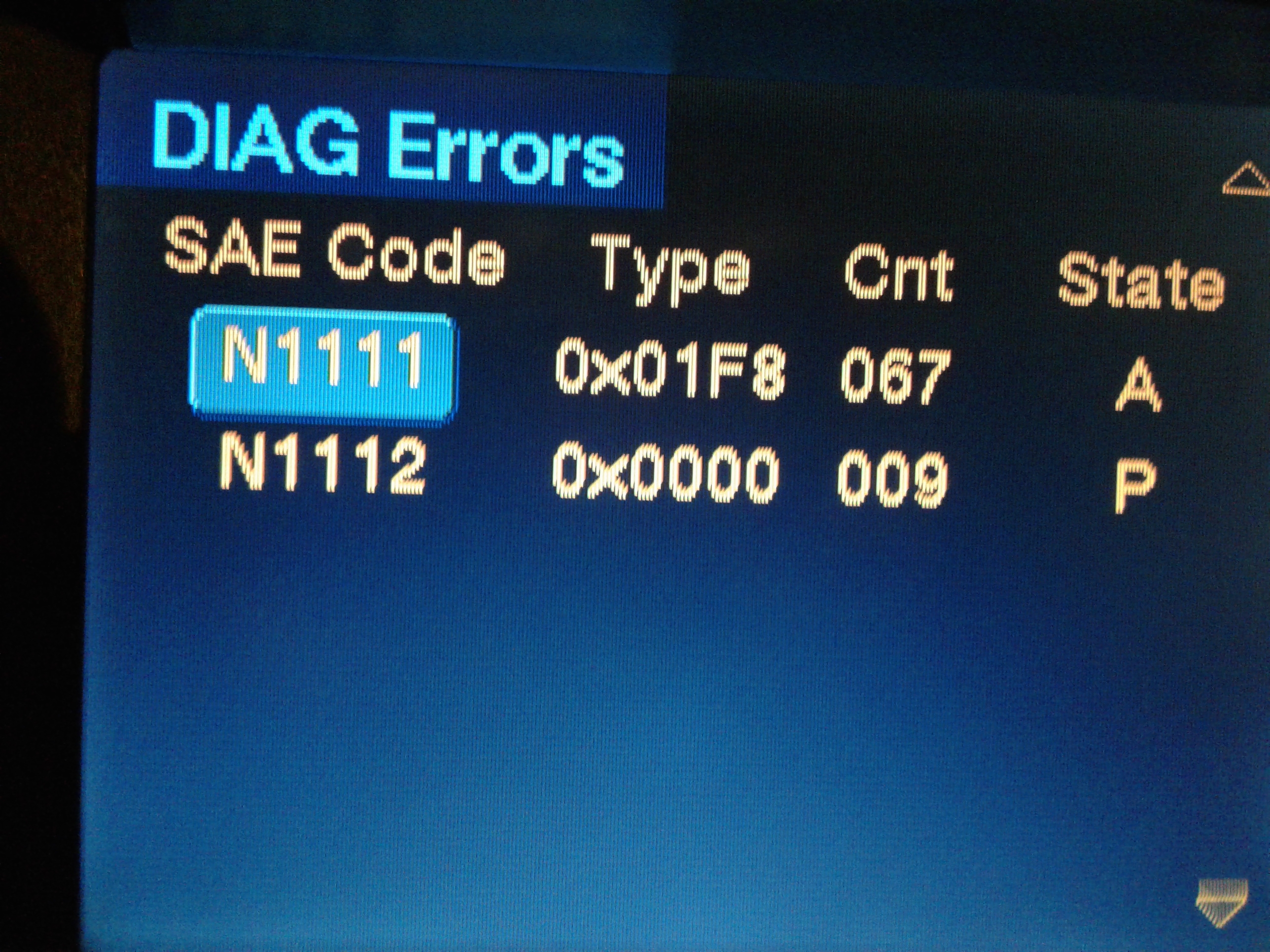

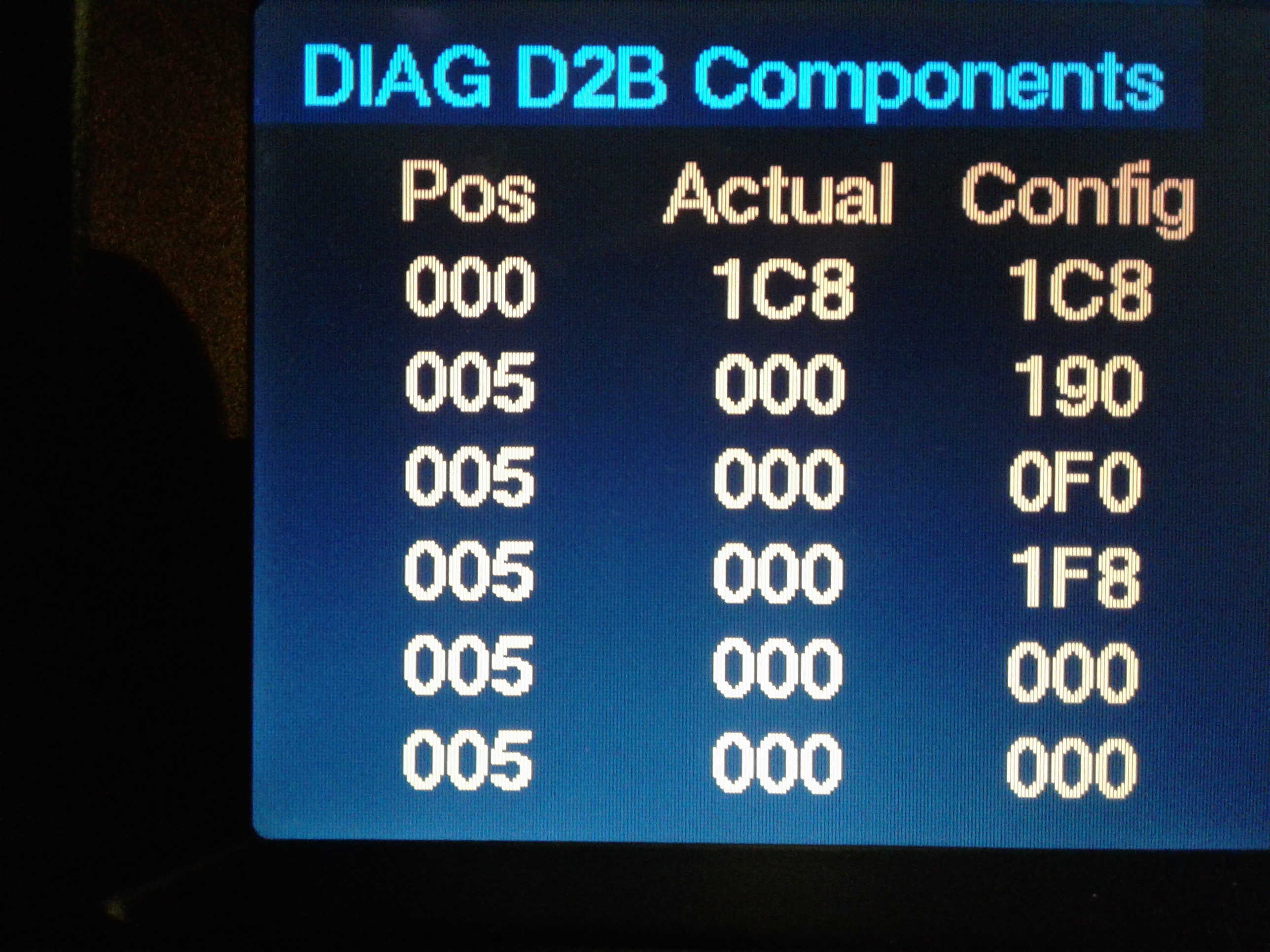

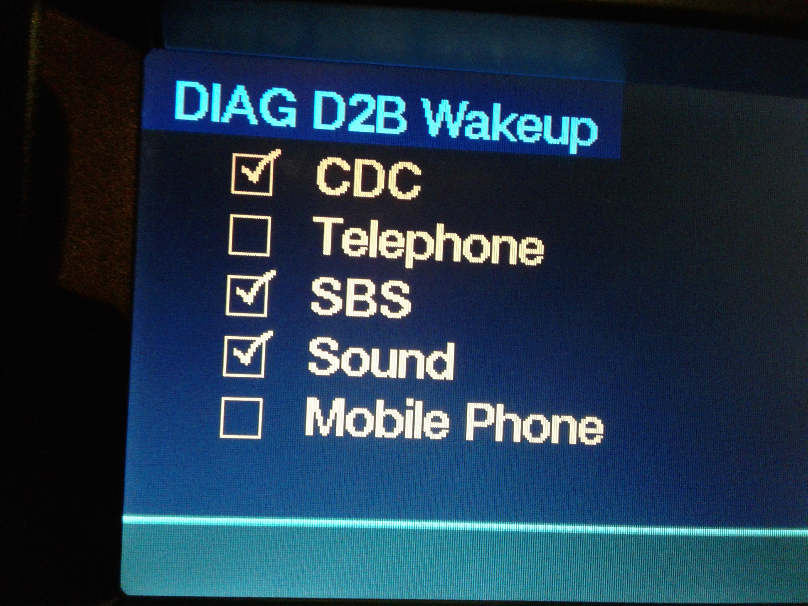

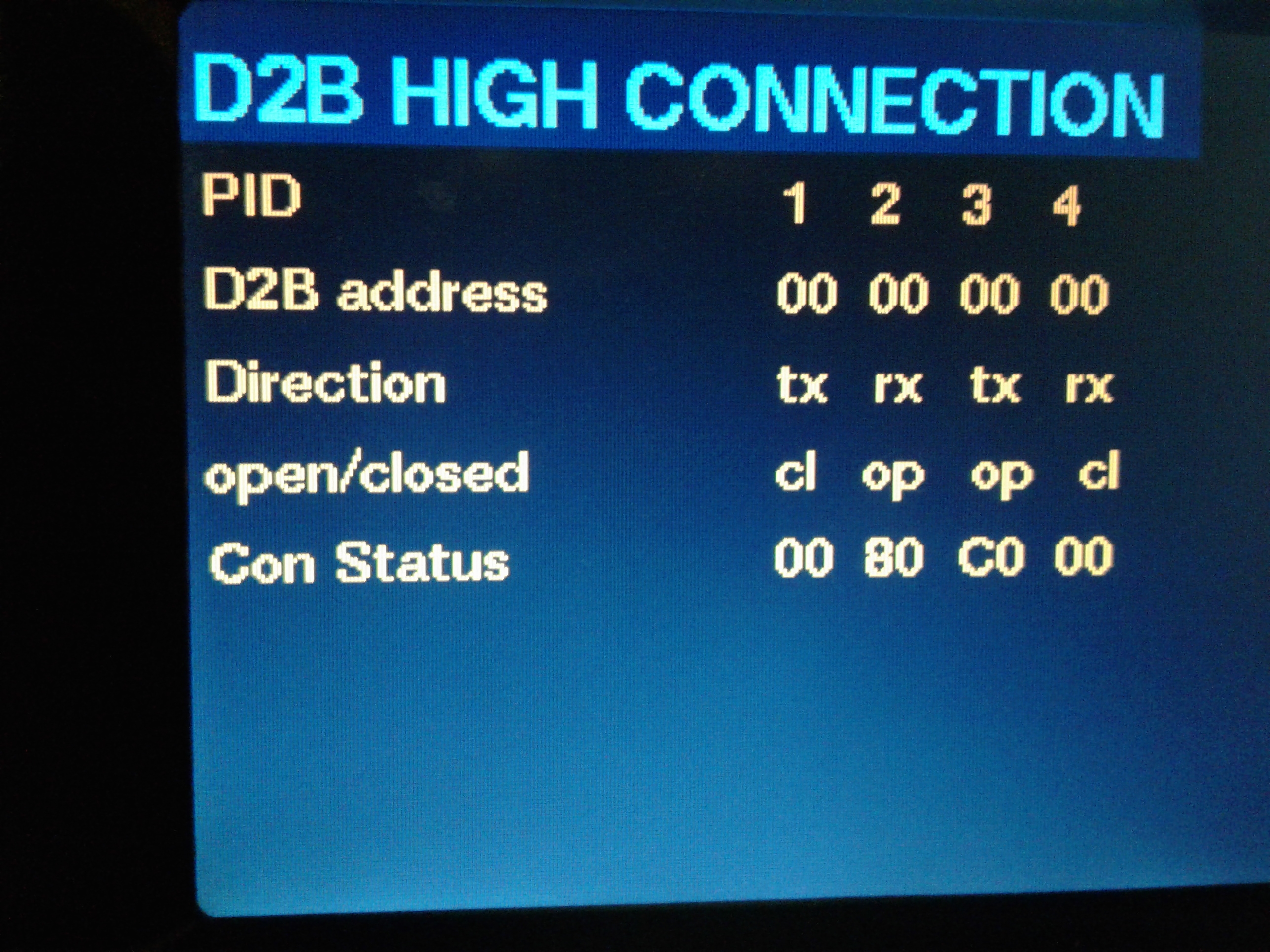

    Mercedes w220.1999r D2B Instalacja światłowodowa /brak komunikacji/brak dźwięku Witam. Problem z komunikacją między urządzeniami Comand 2.5.
    Sprawdziłem :
    Comand w gnieździe świeci w wtyczce świeci
    Wzmacniacz w gnieździe świeci w wtyczce świeci
    Zmieniarka CD w gnieździe świeci w wtyczce świeci
    Moduł Telefonu w gnieździe świeci a we wtyczce nie
    I tu pytanie : co pominąłem i gdzie to jest
    Objawy Comand nie widzi CD, brak dźwięku. Mercedes w220.1999r D2B Instalacja światłowodowa /brak komunikacji/brak dźwięku Mercedes w220.1999r D2B Instalacja światłowodowa /brak komunikacji/brak dźwięku Mercedes w220.1999r D2B Instalacja światłowodowa /brak komunikacji/brak dźwięku
    Doczytałem że w pętli D2B jest jeszcze moduł sterowania głosem... Gdzie mogę go znaleźć?
