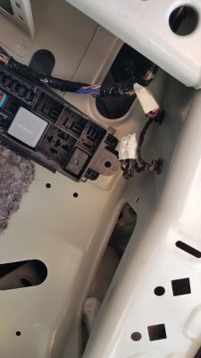

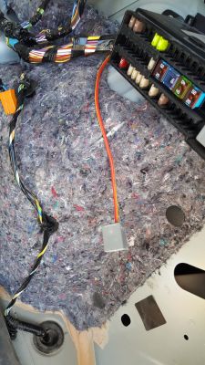

    witam, zakupiłem dedykowaną wiązkę haka holowniczego do FORDA KUGI 2, po rozebraniu plastików zauważyłem że brakuje mi jednej kostki w instalacji Kugi . Chodzi mi o kostke zieloną-can (chyba). Moja wiązka jest wyposażona we wiązkę uzupełniającą z tą właśnie kostką, tylko nie wiem gdzie to podłączyć. Znalazłem jedną kostkę przypiętą do karoserii, która pasuje do tej uzupełniającej i była zaizolowana białą taśmą(na foto) czy to może być ta wtyczka? w instrukcji pkt 10 chodzi mi o tą mniejszą kostkę tutaj instrukcja :https://www.ehaki.pl/media/produkty/...a-ab-02-13.pdf
    Może ktoś będzie wiedział do czego jest ta zaizolowana wtyczka po prawej stronie (od strony bezpieczników)

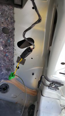

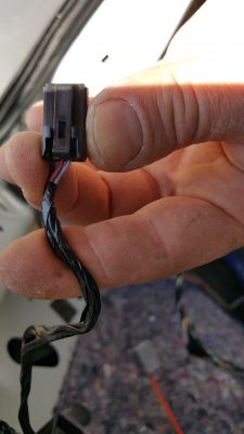

    a może ktoś wie do czego sa 2 kostki w kolorze czarnym w miejscu oznaczonym na zdjeciu, są one zamontowane na kołkach plastikowych - w otworach nad strzałką (właśnie do jednej z nich pasuje moja wiązka uzupełniająca) Ford Kuga 2 - montaż wiązki dedykowanej haka-gdzie podłączyć CAN
  • #2 17882142
    hyrus1
    poszperałem w instrukcjach montażu innych producentów i znalazłem grafikę-a z niej wynika że to złącze to can Ford Kuga 2 - montaż wiązki dedykowanej haka-gdzie podłączyć CAN

    jezeli masz wiazke dedykowana, masz kostki: szara i zielona, podpinasz kolorami, u mnie byla tylko szara, dlatego nie wiedzialem gdzie ja podpiac. Kosc zielona - u mnie to can i swiatlo stop(wpiete w kabel stopu).Can byl w czarnej kostce jak na foto.
