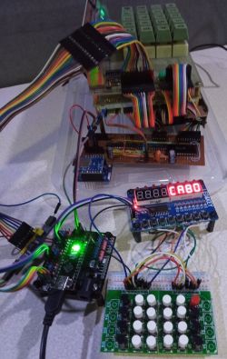

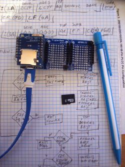

    W oczekiwaniu na multiplekser zrobiłem porządek w okablowaniu i przymocowałem płytki do siebie, żeby zrobić trochę miejsca na nowy układ. Przygotowałem wszystko na płytce stykowej i kiedy przesyłka dotarła, pozostało tylko włożyć 74150 w przewidziane dla niego miejsce. Po wgraniu nowej wersji programu (zmiany tylko kosmetyczne), wszystko ruszyło zgodnie z przewidywaniami. Tylko przewodów musiałem szukać w różnych zakamarkach, bo trochę ich przybyło. Stara wersja miała siedem sygnałów i zasilanie. Nowa szesnaście sygnałów i zasilanie. Dwa razy więcej przewodów połączeniowych! Do tego na ZK wyjścia z 7442 nie są umieszczone po kolei, więc bardzo trzeba uważać, żeby czegoś nie pomylić. Mimo to udało się. Klawiatura na czas "transmisji" jest zablokowana i połączenie z płytą główną jest "bezinwazyjne", jak to określiła cytowana wcześniej Pani Tasza. :-)
    CA80 reaktywacja. Co można zrobić ze starym ośmiobitowcem. CA80 reaktywacja. Co można zrobić ze starym ośmiobitowcem.

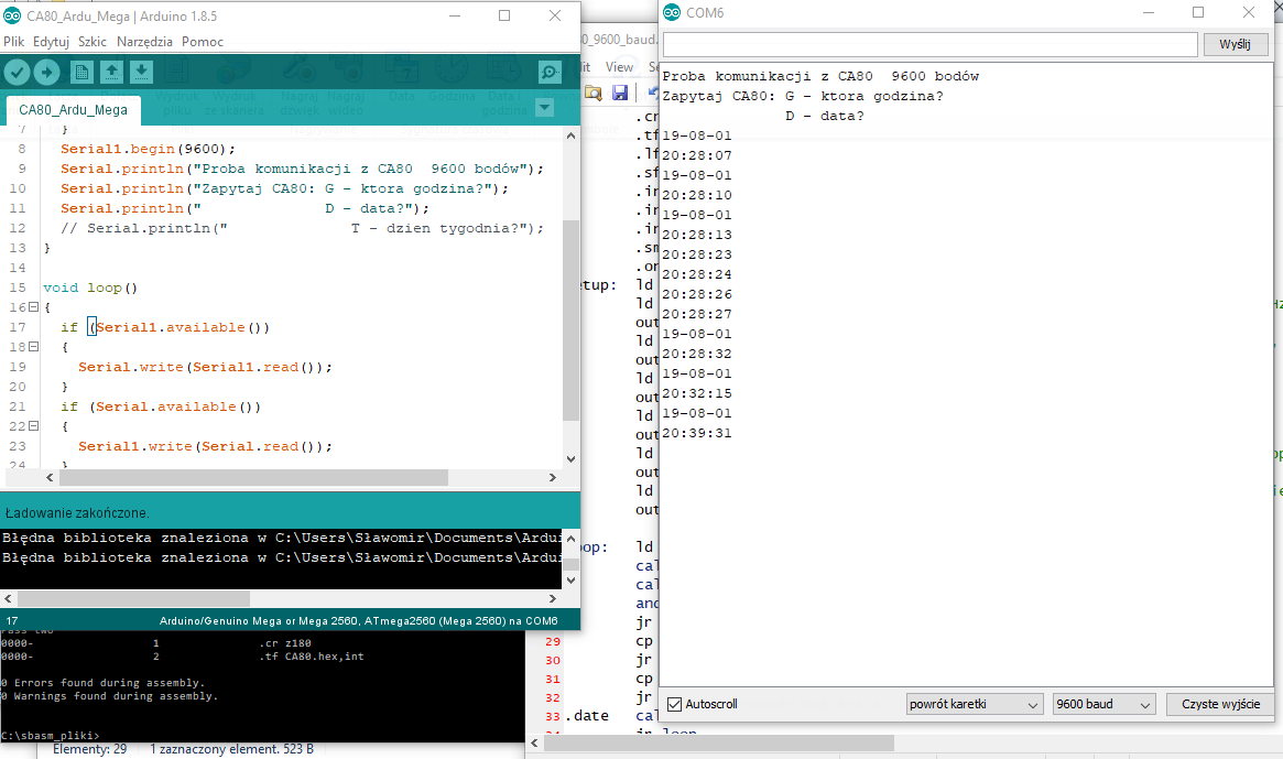

    Ale nie możemy jeszcze spocząć na laurach, bo wyświetlanie zegara nie jest zbyt spektakularnym osiągnięciem.
    Jeżeli ktoś przyjrzał się fotografii nowego układu, na pewno zauważył płytkę z kartą microSD. To będzie kolejny krok w rozwoju mojego projektu.
    Zamierzam "wstukiwać" kod, uruchamiać go i sterować pracą całego systemu za pomocą plików umieszczonych na SD.
    I jeszcze poprawiony program do ESP8266. Proszę nie zapomnieć o wstawieniu swoich danych WiFi.

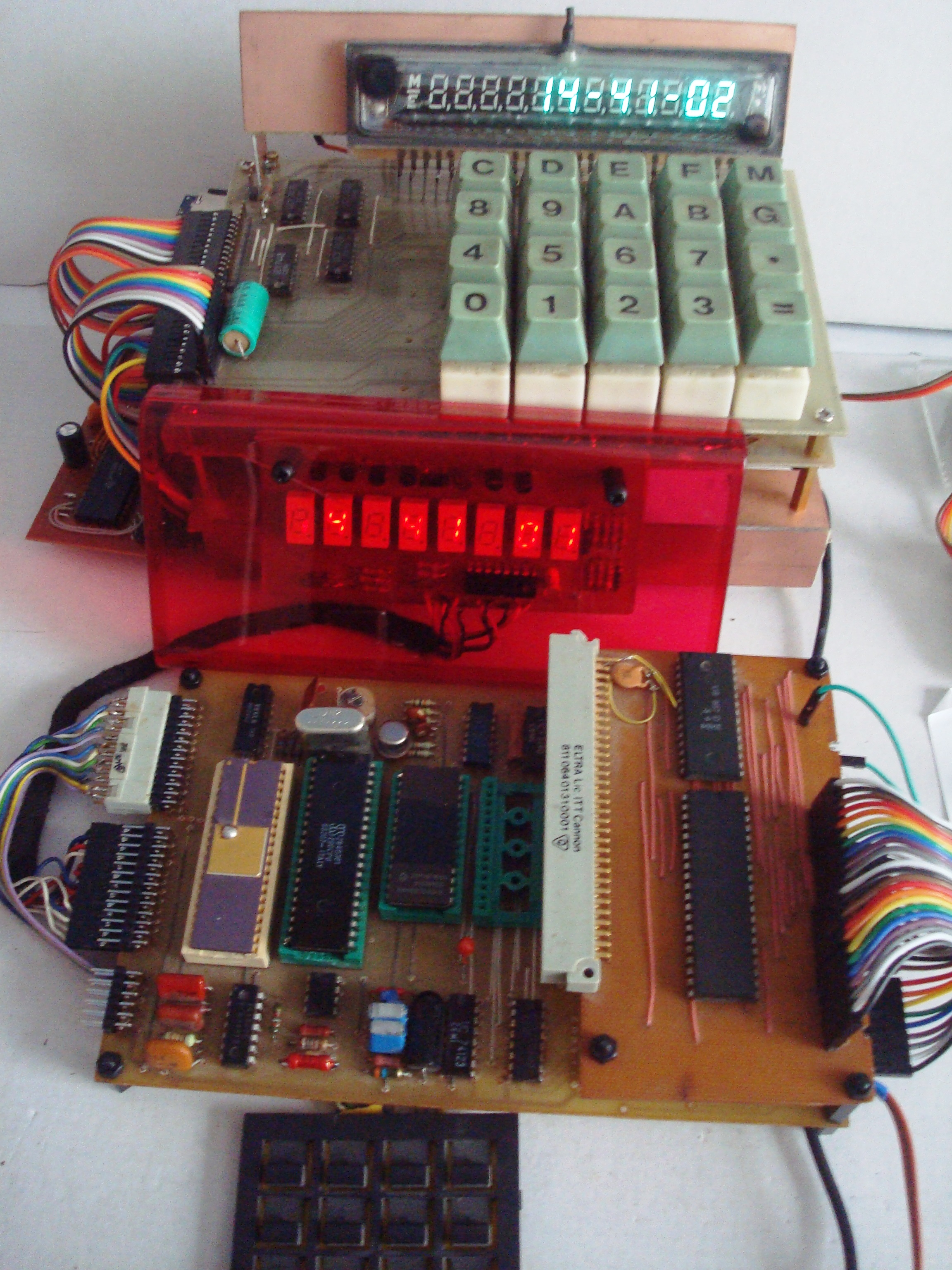

    CA80 reaktywacja. Co można zrobić ze starym ośmiobitowcem. Dobry wieczór!
    Postanowiłem naprawić wyświetlacz. Wylutowałem resztki nóżek z płytki. Tylko trzy ścieżki się odkleiły, więc nie jest najgorzej. Żeby awaria się nie powtórzyła, wymyśliłem wspornik. Gdyby ktoś pomyślał wcześniej... Starą sprawdzoną metodą z resztek laminatu i paru śrubek. Dwustronna taśma klejąca trzyma, że można szaleć, ale bez przesady, bo to jednak szkło. ;-)
    Miałem już gotowy układ zastępczego wyświetlacza, więc też go zmodyfikowałem. Ponieważ "red is the color that will make me blue...", zmieniłem kolor LEDów. Ale nie na blue tylko green i to w jakimś żółtawym odcieniu. Gotowce występują zwykle czerwone, więc trzeba trochę polutować. Bez lupy ani rusz...
    Pajęczyna zaświeciła od razu. :-)
    Zainspirował mnie pewien Italiano. Zbudował system oparty o układy Z80 na płytkach stykowych. Sami zobaczcie: https://www.leonardomiliani.com/wp-content/uploads/2019/01/IMG_5294.jpg
    Może kiedyś sterowanie wyświetlaczem przeniosę do ESP, bo biedak się nudzi. Trzeba będzie dobudować jakieś piętro do jego płytki. ;-)

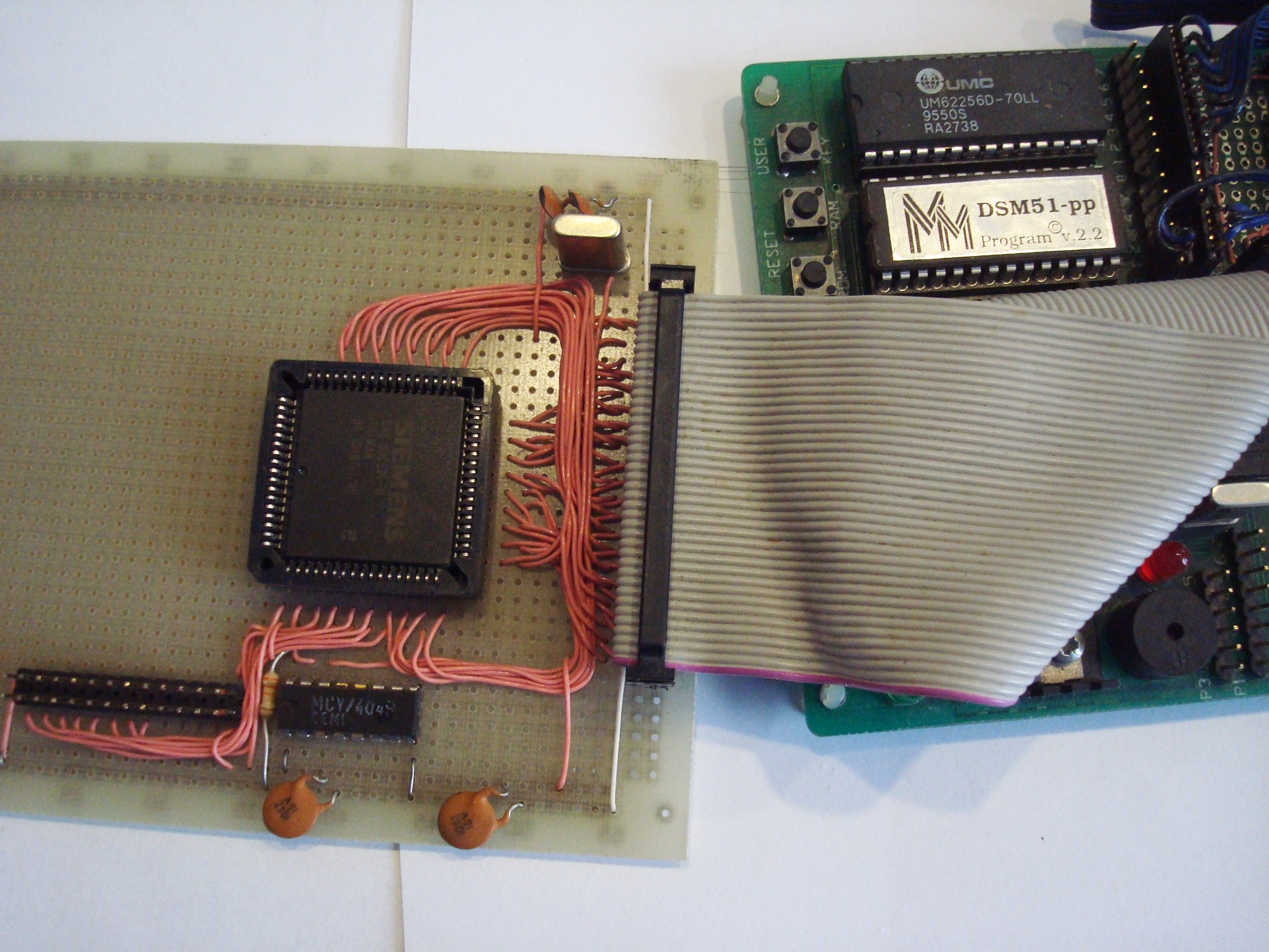

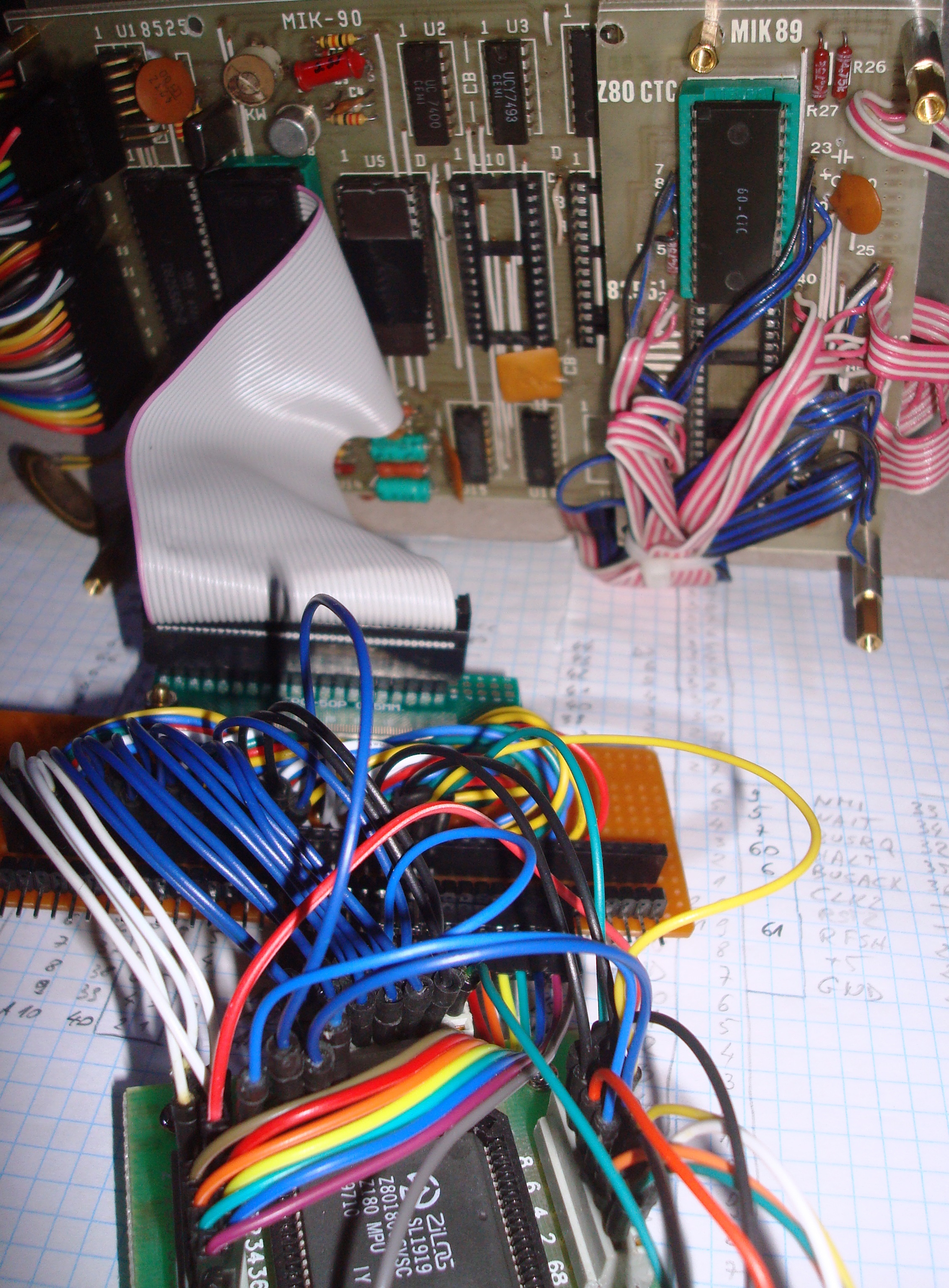

    Dawno, dawno temu, kiedy jeszcze nie potrzebowałem lupy, dostałem zadanie polegające na zbudowaniu symulatora obiektu fizycznego, opartego na 80C517. Dwanaście wejść analogowych itd. Okazało się, że na mikrokontroler trzeba trochę zaczekać, bo w Polsce jeszcze go nie ma. Żeby nie tracić czasu ograniczyłem liczbę wejć analogowych (które były niestety najważniejsze) i wybrałem 80C535. Ale zaraz, zaraz! Jaki to ma związek z CA80?
    CA80 reaktywacja. Co można zrobić ze starym ośmiobitowcem. CA80 reaktywacja. Co można zrobić ze starym ośmiobitowcem. CA80 reaktywacja. Co można zrobić ze starym ośmiobitowcem. CA80 reaktywacja. Co można zrobić ze starym ośmiobitowcem.
    Jak widać na ostatnim obrazku, jest związek. 8255 jest połączone z Gold Pinami w liczbie dwa razy trzynaście, czyli miała to być wersja CA51, albo CA535... Wszystko chciałem przerabiać na CA80, wiadomo: stara miłość nie rdzewieje ;-)
    Pani Tasza zbudowała "ładowarkę danych do pamięci". Kiedy zobaczyłem jej konstrukcję, którą wpina w podstawkę Z80, zaraz przypomniałem sobie w/w temat. Odszukałem w kartonie ze skarbami właściwą szkatułkę i proszę zobaczyć, co w niej znalazłem!
    Nie byłbym sobą, gdybym nie wykorzystał gotowca, żeby ułatwić sobie pracę. Niestety DSM51 nie przewidywał zastosowania innego mikrokontrolera. Ale nic prostszego - zbudowałem przejściówkę. Niech mi ktoś powie, jak nazywa się złącze, które pasuje do podstawki czterdziestopinowej. Przeszukałem za pomocą wujka w okularach internet i nic. Żadnej podpowiedzi. A jednak mam to! Oczywiście nie zawaham się tego użyć. ;-)
    Na płytce, którą znalazłem w pudełku jest podstawka PLCC68, w której odpoczywa 80535. Teraz proszę zapiąć pasy, będzie jazda! W takiej samej obudowie był produkowany Z180. Nie dość, że znacznie szybszy od Z80, to jeszcze ma na pokładzie prawdziwe DMA! Do tego UART i liczniki (jak CTC). Poza tym może adresować do 1 MB pamięci.
    Niezwłocznie poczyniłem zakupy: płytka przejściówka, żeby znowu nie drutować kynarem i procesor. Na początek wersja 6 MHz, bo peryferia w moim staruszku mogłyby nie nadążyć. ;-) Na razie czytam dokumentację i nie mogę się nadziwić, że wcześniej na to nie wpadłem.
    Okazało się, że płytka z Cyfroniki poniekąd pasuje do podstawki, ale do Gold Pinów już niekoniecznie. Rozstaw otworów 3,96mm... Kto to wymyślił?!?! Znowu przerwa w pracy, bo trzeba zaczekać na złączki. Najzwyczajniej nie chce mi się lutować przewodów, a trochę ich jest...

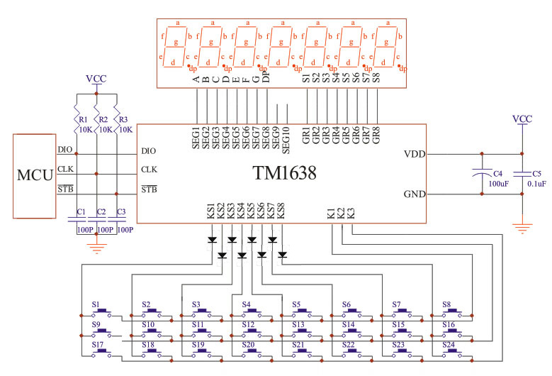

    Z180 jeszcze czeka na swoją kolej. Na razie z braku lepszego zajęcia zająłem się konsolą CA80. Mam już rozwiązania umożliwiające symulowanie klawiatury i odczyt wyświetlacza (wszystko bezpośrednio ze złącz ZK i ZW - bez ingerencji w płytę główną), mam też dostęp do internetu, więc nic nie stoi na przeszkodzie, żeby pokusić się o połączenie z CA80 przez WiFi. Na razie klawiatura jest podłączona bezprzewodowo a wyświetlacz przez USB do monitora IDE Arduino. Napisałem procedurę zamieniającą kody siedmiosegmentowe na stringi. Słabo to wygląda, ale można się domyślić... Z klawiaturą wyszedł mały niewypał. Niestety edukację kończyłem w czasach przedinternetowych... O HTMLu owszem, słyszałem... Kilkanaście lat temu mój syn uczył się tego w gimnazjum. Nawet dał mi ściągę i link do Pajączka, ale na tym się skończyło. Przez ostatni tydzień nadrabiałem braki i po chwilowej euforii musiałem zejść na ziemię. Owszem wszystko działa, ale nie wiedziałem, że przesłanie formularza powoduje ponowne wczytanie strony. :-(
    Z wyświetlaczem jeszcze sobie nie poradziłem, więc pozostał w Arduino.
    Na kłopoty z klawiaturą już znalazłem receptę. Nazywa się Ajax. Znalazłem kilka dobrze opisanych przykładów, ale nie wiem, jak przekazywać dane. Z jednym guzikiem poradziłbym sobie na zasadzie kopiuj - wklej, ale dwadzieścia klawiszy to zbyt dużo. Pozostaje czytać i próbować. Podobną bezsilność pamiętam z pierwszego podejścia do Z80. Kiedy wreszcie wpadłem na to, czego nie mogłem doczytać, zaraz chciałem napisać instrukcję dla takich nowicjuszy jak ja. Niestety kiedy się do tego zabrałem, nie pamiętałem już tego, co było tak ważne. Dzisiejsze poradniki mają tę samą wadę, bo dla autora wszystko jest oczywiste, a czytelnikowi często brakuje jakiegoś drobiazgu, który uniemożliwia zrozumienie tematu...

    Szesnaście guzików, można dowolnie wiecej. Proszę usunąć rozszerzenie pliku txt aby został *.html i uruchomić w przeglądarce, szpetne to i na kolanie, ale pod FireFox i Opera działa....

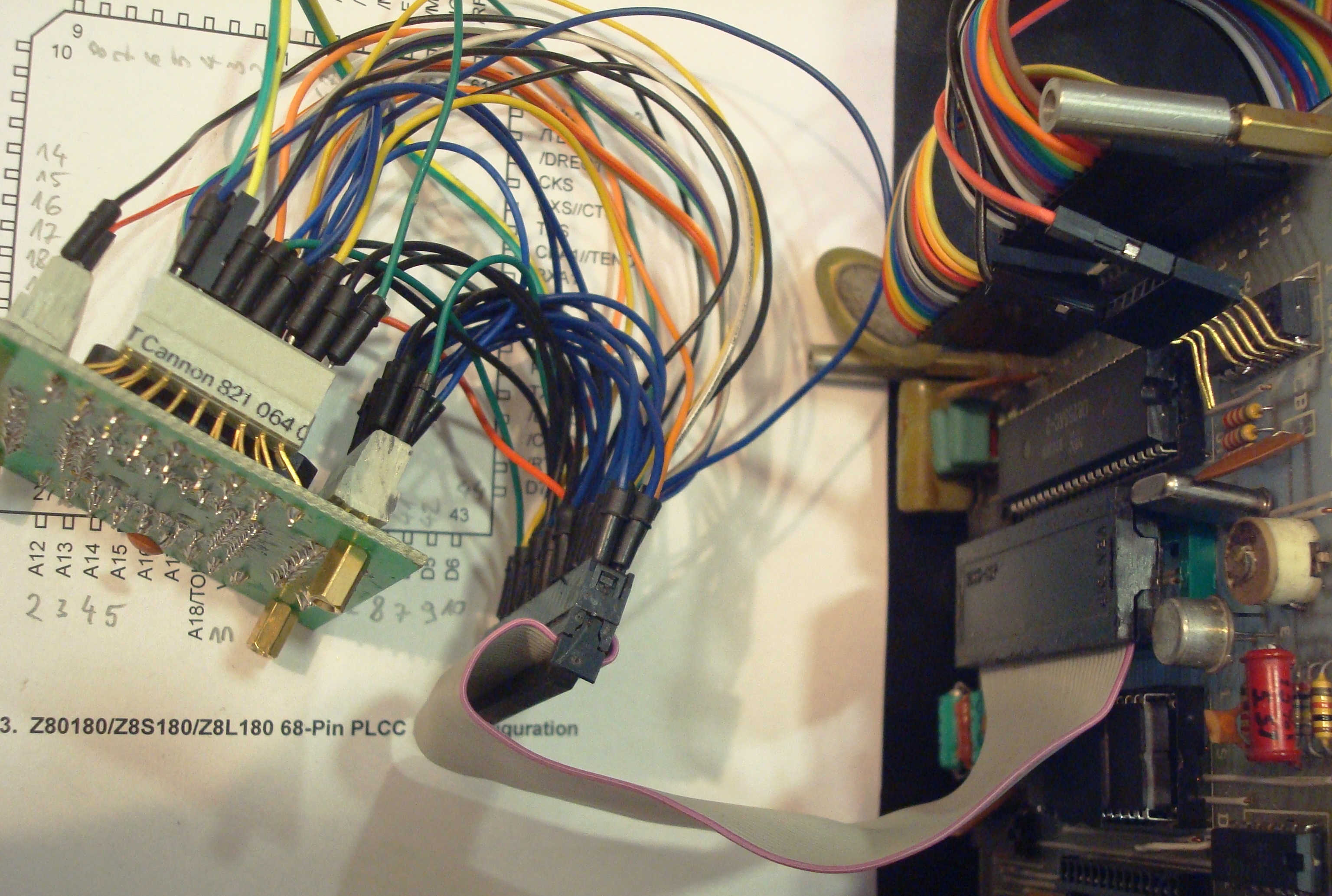

    Nareszcie miałem trochę czasu! Niestety od czasu do czasu trzeba popracować...
    Dzisiaj dwie pieczenie na jednym ogniu:
    - 1. dokończyłem wirtualną klawiaturę
    - 2. połączyłem przejściówkę Z180.
    Dwa sukcesy w jeden wieczór! No dobrze, przyznaję się, AJAX zajął mi tydzień, a Z180 jedno popołudnie. Jeszcze dwa tygodnie temu http było dla mnie chińszczyzną. Przypomniał mi się stary dowcip:
    - Ile czasu potrzebujesz, żeby nauczyć się chińskiego?
    - A kiedy jest egzamin?
    Może nie napisałbym porządnej strony internetowej, ale egzamin pewnie bym zdał...
    Teraz przede mną wiele pracy z nowym procesorem. Na razie podłączyłem go do synału zegarowego z płytki CA80, tak jak wszystkie pozostałe piny. Na szczęście od razu zadziałał. Ze szczęścia nie mogę się skupić...
    CA80 reaktywacja. Co można zrobić ze starym ośmiobitowcem. CA80 reaktywacja. Co można zrobić ze starym ośmiobitowcem. CA80 reaktywacja. Co można zrobić ze starym ośmiobitowcem. CA80 reaktywacja. Co można zrobić ze starym ośmiobitowcem. CA80 reaktywacja. Co można zrobić ze starym ośmiobitowcem. CA80 reaktywacja. Co można zrobić ze starym ośmiobitowcem.
    W kolejnym kroku chcę wykorzystać UART, później DMA a dalej jeszcze nie wiem. Myślę, że trochę wody w Warcie upłynie, zanim będą jakieś efekty. Dziękuję za pomoc Pani Taszy. Zmotywowała mnie do pracy w chwili zwątpienia. Proszę o informacje, gdyby ktoś wykorzystał chociaż kawałek z moich wypocin. Pozdrawiam wszystkich i do zobaczenia mam nadzieję wkrótce. :-)

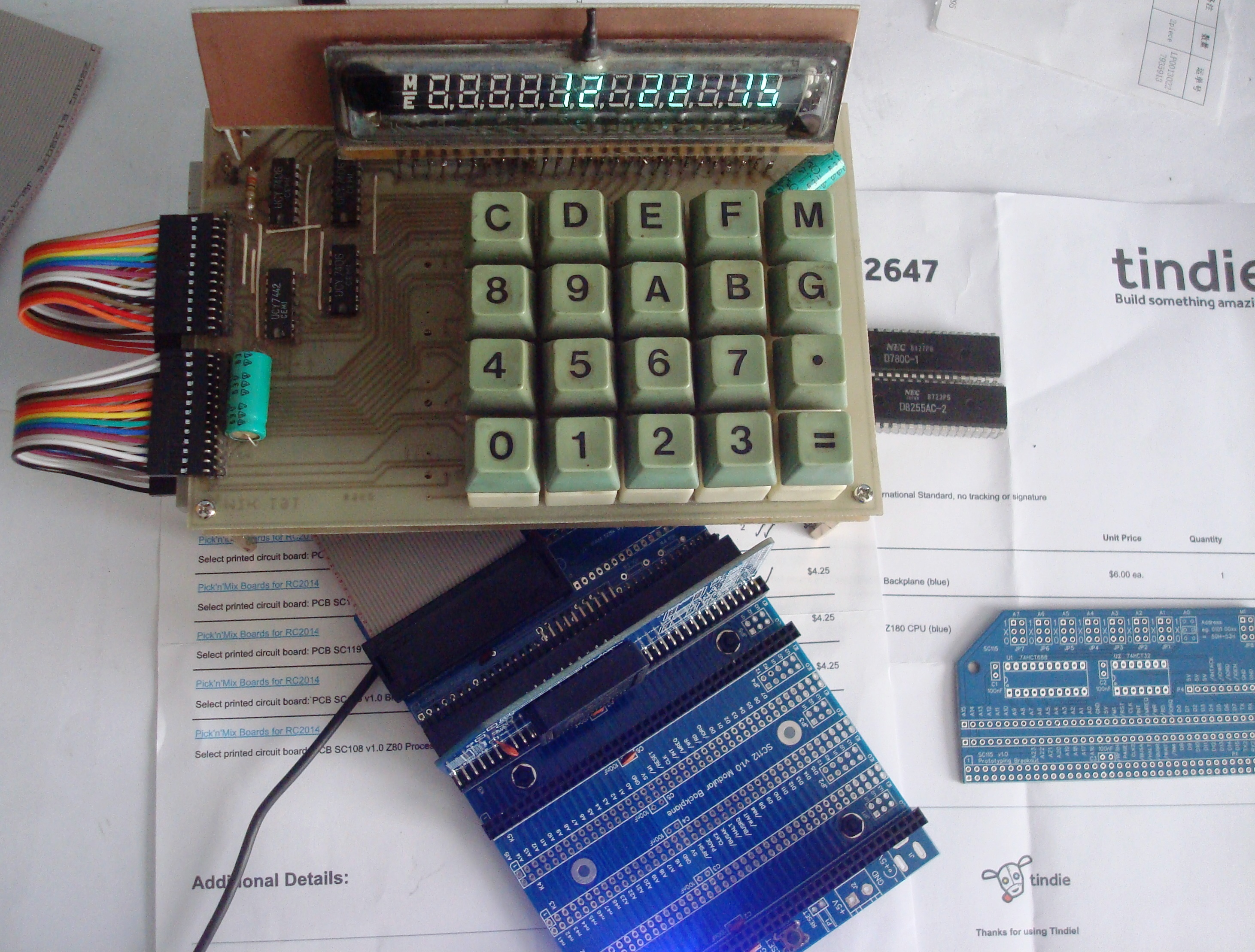

    Najciekawszy dla mnie wydaje się: https://www.tindie.com/products/tindiescx/sc111-z180-cpu-module-kit-for-rc2014/
    Do tego baza : https://www.tindie.com/products/tindiescx/sc112-modular-backplane-kit-for-rc2014/
    Oczywiście kupiłem "gołe" płytki po 6$. Teraz trzeba zrobić przejściówkę do CA80 i przenośny warsztat będzie gotowy. Niestety złącze systemowe nie ma wszystkich sygnałów procesora (np. brakuje adresów A10-A15), więc wtyk emulacyjny bardzo się przyda. Z resztą Z80 i tak musiał opuścić podstawkę, w której tkwił od trzydziestu lat.
    Myślałem, że wpinając się w gniazdo Z80, przejmuję kontrolę nad CA80, tak jak to zrobiłem z DSM51. Bardzo się zdziwiłem, kiedy połączyłem ostatnią "pajęczynę". Wszystko jest względne i zależy od punktu widzenia. To CA80 zawładnął nowym procesorem! I tak już zostanie.

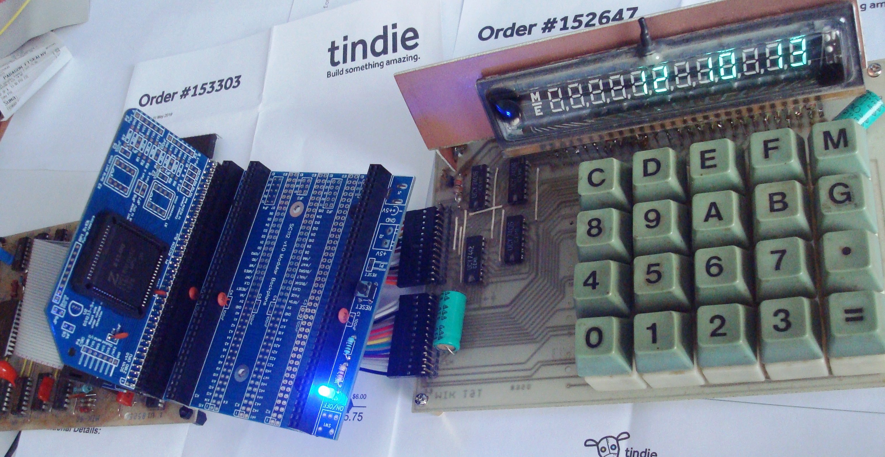

    Dzisiaj zmontowałem przejściówkę, którą użyję do połączenia CA80 z systemem RC2014. Przy okazji sprawdziłem działanie kilku przysłów. "Co nagle, to po diable" idealnie pasuje do sytuacji. Zbyt pochopnie zamówiłem płytki i niepotrzebnie się narobiłem.
    Dopiero po zakupie pomyślałem, że można użyć np. taką:
    https://www.tindie.com/products/tindiescx/sc108-z80-processor-module-kit-for-rc2014/
    Wystarczy taśmę na obu końcach okuć wtykami emulacyjnymi i gotowe! "Mądry Polak po szkodzie". Co prawda nie mam drugiego wtyku, ale mogłem go kupić zamiast płytki, którą użyłem. "Nie ma tego złego, co by na dobre nie wyszło" - w czasie poszukiwań wpadłem na lutownicę USB. Jest rewelacyjna. Teraz mogę lutować nawet na ławce w parku (jeszcze nie próbowałem ;-).
    Mimo wszystko dokończyłem pracę.
    "Wszystko dobre, co się dobrze kończy": pajęczyna działa. Mam nadzieję, że już niedługo zlikwiduję wszystkie zbędne kabelki i zajmę się UARTem. :-)

    Niezwłocznie przystąpiłem do montażu przejściówki. Działa!!!
    Jak już wcześniej pisałem, CA80 przejął kontrolę nad nowym procesorem. Proszę przyjrzeć się zdjęciom - na płytkach RC2014 nie ma żadnych elementów oprócz procesora i podstawki w którą jest wpięty wtyk emulacyjny (kondensatorów odsprzęgających nie liczę). Procesor jest taktowany zegarem z CA. To była jedyna niezbędna przeróbka płytki SC111. Z180 może sterować układami zewnętrznymi sygnałem z wyjścia PHI, na którym jest zegar o dwa razy mniejszej częstotliwości od wewnętrznego. Wystarczyło przeciąć ścieżkę i dolutować kawałek przewodu.
    Pan Stephen się napracował, a barbarzyńca używa efekt jego pracy zamiast zwykłej podstawki...
    Nadal nie zająłem się UARTem... Niestety muszę odpocząć.

    Na razie studiuję dokumentację Z180, chociaż temperatura otoczenia nie sprzyja pracy. Okazuje się, że jest kilka wersji różniących się nie tylko częstotliwością taktowania. Dotychczas nie zastanawiałem się nad tym, dlaczego ktoś użył kwarc o jakiejś wartości, chociaż nieraz się dziwiłem. Np. w DSM51 zastosowano 11,0592 MHz. W RC2014 natomiast często występuje 7,3728 MHz (dla Z80) i 18,432 MHz (Z180). Dlaczego nie maksymalna częstotliwość np. procesora? (lub jej krotność jak w CA80: 8 MHz dla Z80A albo 5 MHz dla Z80). Wytłumaczenie jest bardzo proste - ułatwia uzyskanie standardowych szybkości transmisji UART bez dodatkowego źródła sygnału taktującego. UART w Z80180 (mam dwa egzemplarze: 6 i 10 MHz) działa podobnie do Z80 SIO. Można użyć zegar procesora i odpowiednio dobrać dzielniki w SIO. Niestety z 4 MHz nie można uzyskać żadnej standardowej szybkości transmisji... Pozostaje zbudować dodatkowy generator np. 7,3728 MHz.
    Jest jeszcze inne wyjście. Z8S180. Na początku moich poszukiwań nie mogłem znaleźć procesorów szybszych niż 10 MHz. Dopiero niedawno zwróciłem uwagę na literę "S" zamiast zera w pełnej nazwie MPU. Właśnie ta wersja ma 20 i 33 MHz. Znalazłem też "eskę" z zegarem 10 MHz i niezwłocznie ją zamówiłem. Cena szybszych mnie powstrzymała... Co takiego ma Z8S, że wydałem kolejne 3$? Nie znam wszystkich różnic, ale jedna jest w tej chwili ważna: BRG (baud rate generator). Jest to dodatkowy szesnastobitowy rejestr, do którego wpisuje się stałą przez którą dzielony jest PHI (sygnał zegara wychodzący z procesora). Dzięki temu można z 4 MHz uzyskać 9600 bodów (z bardzo małym błędem).
    Teraz czekam na przesyłki. Jeżeli najpierw dotrze kwarc - zbuduję generator, a jeśli procesor - włożę go do podstawki zamiast poprzedniego. :-)
    Programowanie UARTu czy ASCI, jak go nazywa Zilog, wydaje się znacznie mniej skomplikowane niż Z80 SIO, ponieważ mamy bezpośredni dostęp do wszystkich rejestrów I/O znajdujących się w MPU. Nie musimy wysyłać numeru rejestru, który chcemy zapisać lub odczytać. :-)

    Czytnik SD zrobiony. Działa znakomicie. Napisałem (okroiłem stary) nowy program do obsługi tego ustrojstwa bez ustawiania czasu i wirtualnej klawiatury. Można użyć dowolnego Arduino (czas kompilacji dla ESP jest zdecydowanie zbyt długi).
    Zrobiłem też porządek: żadnych wiszących na kablach płytek! Wszystko (prawie) przykręcone i solidnie się trzyma. RC2014 nie chciał w żaden sposób zmieścić się pod CA, więc przeciąłem płytkę bazową. Na stałe w systemie potrzebne są dwa sloty: Z80 i Z180. Trzecie złącze umożliwia podłączenie płyty bazowej (całej albo pozostałości z przeciętej), co daje nowe możliwości: ułatwia diagnostykę i ewentualną rozbudowę. CA ma coraz dłuższe nogi!!

    Wczoraj jeszcze nie wiedziałem, jak przesłać dane do komputera. Nie mam żadnego programu terminala. Kiedy próbowałem znaleźć coś w sieci, nagle mnie olśniło. Przecież mam Arduino! Szybko przerobiłem przykład SoftwareSerial i napisałem coś dla CA80. Oczywiście będziemy transmitować dokładny czas. :-D
    Wszystkie zabawki działają, więc debugowanie poszło sprawnie. Wpisywanie kodu do pamięci jest tak szybkie, że i tak nie zdążę w tym czasie niczego zrobić. Na razie tylko wysyłam, bo w drugą stronę coś nie poszło po mojej myśli. A może raczej moje myśli nie poszły właściwą drogą.
    Ogłaszam kolejny sukces!

    Niewiele zrobiłem, ale jest postęp. Tak jak podejrzewałem, SoftwareSerial nie radził sobie z synchronizacją. Ponieważ nie umiem pisać programów dla PC-ta (analfabetyzm wtórny), zastosowałem nową przejściówkę - Arduino Mega, w którym aż roi się od UART-ów. Przerobiłem program dla Arduino i od razu zadziałał. Zwiększyłem szybkość transmisji na 9600 i usunąłem "rozruchowe" spacje i nadal działa. :-) CA80 reaktywacja. Co można zrobić ze starym ośmiobitowcem.
    Następny krok to będzie prawdopodobnie transmisja danych z SD przez UART do ramu CA80. Już się nie mogę doczekać efektów.

    Niedawno uruchomiłem mój najstarszy egzemplarz CA80. Zrobiony z najtańszych możliwych do zdobycia w sezonie 1985/1986. Płyta główna nie ma nadruku, więc jest albo z partii próbnej albo z odpadów. Pozostałe płytki rysowałem ręcznie. Pamiętam moje zdziwienie, kiedy na wyświetlaczu zobaczyłem CA80. Spodziewałem się SA80, bo taki komputer chciałem zbudować. Znałem go ze szkoły. Mój nauczyciel też miał taki i to on pomagał mi skompletować wszystko, a potem uruchomić. Zrobił pewnie 90% a reszta to mój udział.
    To co pozostało z pierwszej wersji nadaje się może do roli eksponatu w muzeum. Klawiatura to najsłabsza część. Była wielokrotnie naprawiana i wymieniana, bo w szkolnych czasach bardzo dużo przeszła. Kalkulatory nie były projektowane do tak intensywnego użytku. Nie dość, że program wpisywało się ręcznie po każdym wyłączeniu (kto wtedy miał magnetofon?), to najczęściej były to gry zręcznościowe.
    Drugim słabym ogniwem jest wyświetlacz - bardzo słabo świeci, do tego jest mały.
    Wyświetlacz już wymyśliłem wcześniej i na pewno go użyję, nadal pozostaje klawiatura. Nie chce mi się projektować nowej, bo zbyt wiele musiałbym się nauczyć. Kiedy idę połupać drewno do kominka (polecam jako świetne ćwiczenia ogólnorozwojowe), nie zaczynam od projektowania siekiery, bo ktoś już dawno to zrobił za mnie. Jak zwykle zacząłem od poszukiwania czegoś gotowego. Niestety większość tanich gotowców ma mało klawiszy. LED&KEY (płytka, którą użyłem jako zastępczy wyświetlacz) ma tylko osiem, chociaż TM1638 może obsługiwać matrycę 3x8. Znalazłem nawet taką wersję.
    Niestety jest nie do kupienia. Wymyśliłem sposób. Można użyć dwie matryce 4x4. Kiedy je odpowiednio połączymy i użyjemy tylko po trzy kolumny, uzyskamy 3x8. Taką matrycę można podłączyć bezpośrednio do CA80. W MIK05 jest rozdział o podłączaniu niestandardowej klawiatury. Pan Gardynik zaszalał i zaprojektował klawiaturę 3x10, ale wcale nie jest tyle potrzebne. Poza tym prościej byłoby emulować mniejszą klawiaturę na przykład multiplekserem ośmiowejściowym. Życie byłoby prostsze ;-) Nadal można to zrobić. Wystarczy przypisać inne kody do klawiszy, tak by zmieściły się na matrycy 3x8. Nie polecam takiego rozwiązania, bo musielibyśmy przeprogramować EPROM z monitorem. Nasz CA80 stałby się niekompatybilny z oryginalnymi klawiaturami. W życiu niczego nie można być pewnym. Może uda się zdobyć jakiś oryginał. Może spotkamy kogoś, kto też ma CA80 i będzie potrzebował sprawnego egzemplarza, żeby coś sprawdzić...
    Co w takim razie począć? Wspomniany TM1638 może rozwiązać problem. Wystarczy dolutować dwa przewody bezpośrednio do układu scalonego, bo nie są używane. Da się!
    teraz szybki program na Arduino i gotowe. Niestety nadal pozostaje zaprojektowanie jakiejś płyty czołowej z opisami klawiszy, chociaż z doświadczenia wiem, że da się żyć bez tego. Przecież kiedy piszemy coś szybko, nie patrzymy na klawisze. :-)

    Połączyłem całość. Poprawiłem kod. Działa. Wyjąłem z płytki ESP z czytnikiem SD i zamiast niego wpiąłem SCL i SDA z Arduino. Niestety TM1638 nie jest I2C... ESP ma za mało pinów, żeby wszystko działało, więc chwilowo jest bezrobotny. :-)
    Przepraszam za jakość filmów... pierwszy słaby, drugi obrócony. Niestety mam słaby sygnał WiFi i nie mogę tego teraz poprawić.
    Dobranoc.
