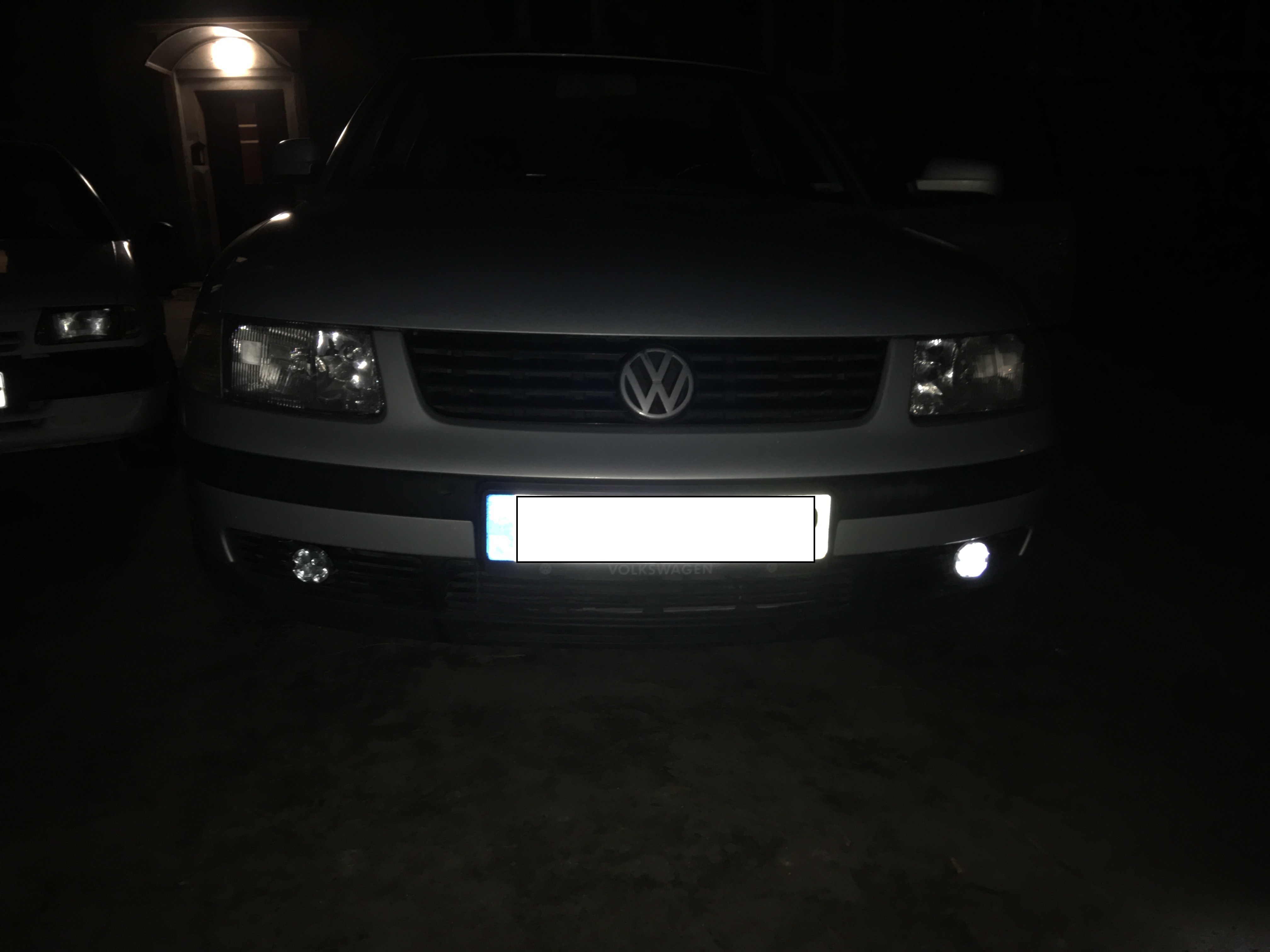

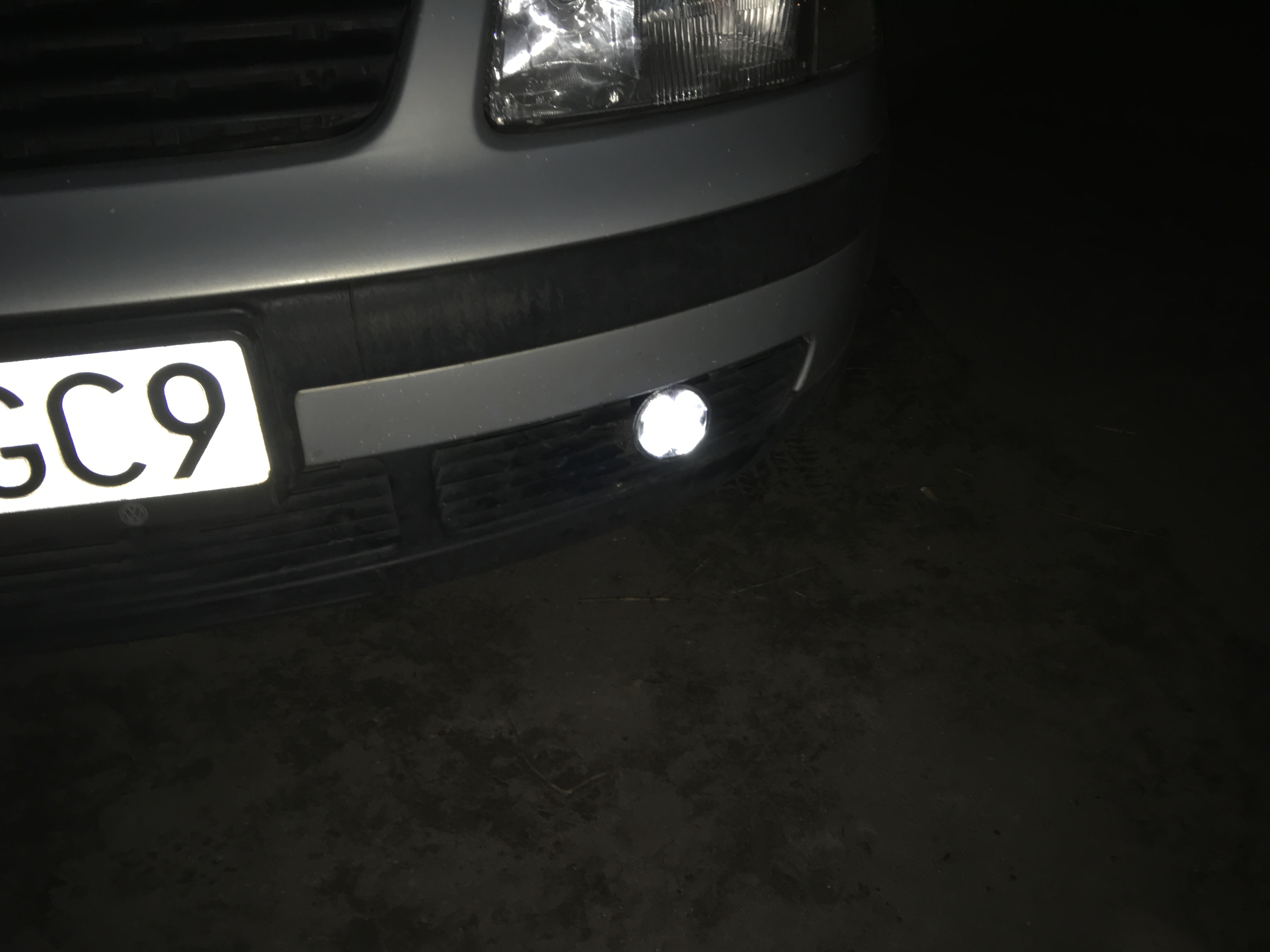

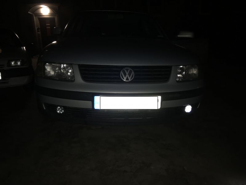

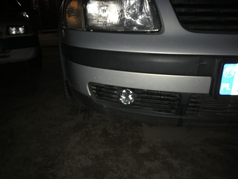

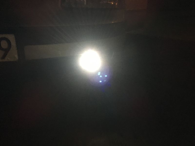

    Cześć, poszperałem na forum i niestety nie znalazłem odpowiedzi na swoje pytanie. Jakiś czas temu zauważyłem, że nie świeci mi jedno światełko do jazdy dziennej. Mechanik powiedział, że na wyjściu z przewodów do lampy jest napięcie więc winą jest pewnie spalona lampa i polecił kupić nowy zestaw światełek co też uczyniłem. Po zamontowaniu zauważyłem, że problem nadal występuje i światełko które nie świeciło, dalej nie świeci. Na wyjściu z przewodu było ~11,5 V. Postanowiłem pozbyć się kostki do podłączenia świateł i zlutować światełko z przewodami, po tym zabiegu światełko świeci ale około 90% słabiej niż drugie (podczas montażu zmieniłem obydwie lampki), 4 diody ledwo co się palą po połączeniu "na sztywno" i zlutowaniu. Samochód kupiłem już z lampami do jazdy dziennej, są one sterowane automatycznie przez moduł sterujący. Niestety w momencie w którym zakładałem światełko nie pomyślałem, żeby podpiąć je pod akumulator i zobaczyć jak świeci po ominięciu modułu sterującego. Dodam, że jestem zielony jeżeli chodzi o elektrykę. Przesyłam zdjęcia światełek oraz parametry zakupionych lamp. Macie jakieś pomysły co może być nie tak? Myślałem o całym module ale nie wiem czy do dobra droga.
    No i to jest najlepszy pomysł.

    Dzięki, kurcze jednak nie chce mi się aż wierzyć, że lampa może być niedobra. Druga z kompletu świeci jak należy. Myślicie, że to może być coś z modułem sterującym?

    Dzięki, spróbuję w sobotę i dam znać.
  • #6 17928837
    Max887
    Poziom 8  
    Problem rozwiązany, winny był moduł sterujący światłami dziennymi.
