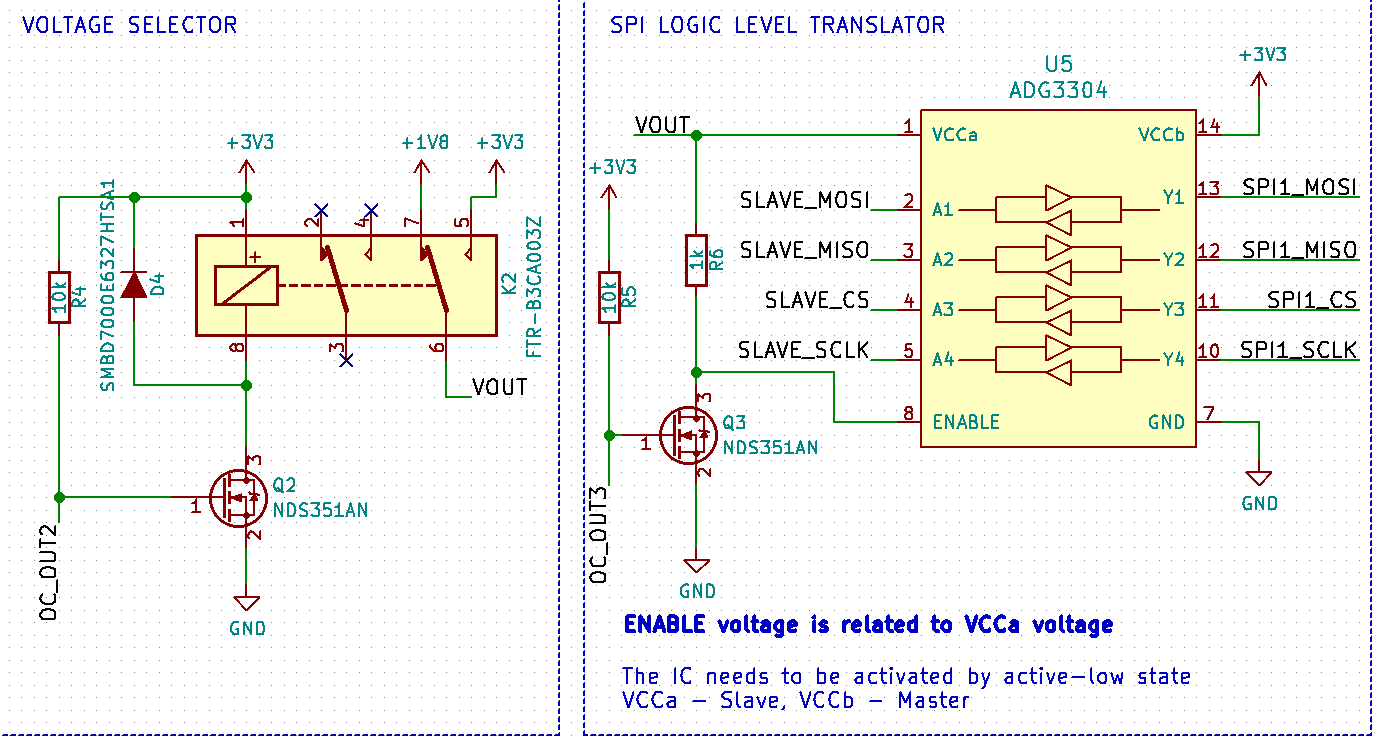

    Witam, mierzę się ostatnio z następującym problemem. Projektuję płytkę rozszerzeniową dla platformy OrangePi Zero. Jednym z feature'ów ma być możliwość flashowania pamięci poprzez interfejs SPI. Jednym z wymogów jest, żeby interfejs był kompatybilny z poziomami logicznymi 1.8V.
    Obwód został oparty na układzie scalonym ADG3304.
    Brak komunikacji SPI po konwersji na 1.8V z ADG3304 na OrangePi Zero
    Przekaźnikiem wybieram sobie poziom napięc urządzenia slave. Konwerter jest dwukierunkowy, jednak najwazniejsze jest, żeby VCCy było większe lub równe VCCa. Dlatego master jest podłączony do pinów Yx. Problem polega na tym, że nie jestem w stanie uzyskać komunikacji i na podglądzie na oscyloskopie uzyskuję jakieś śmieci. Próbowałem następujących sposobów:
    - dodałem kondensatory odsprzęgające (o czym zapomniałem na etapie projektu)
    - podciągałem linię /CS do zasilania
    - robiłem dzielnik napięciowy na linii MISO.
    Każda z tych metod zawiodła, a komunikacji jak nie było, tak nie ma. Pamięci, na których testowałem ten obwód, to MX25U6435F (1.8V) i Winbound W25Q64FW (3.3V). Układ jest dedykowany do pracy z urządzeniami w technologii CMOS (chipy pamięci takie są). Wyczerpały mi się pomysły na zdiagnozowanie problemów niedziałania. Może ktoś bardziej doświadczony się wypowie.

    RometFan;p
    Spróbuj zwierać linie od strony VCCb do masy i obserwuj czy stany na stronie VCCa się zmieniają.
    Sprawdziłem datasheet, i błędu nie widzę. Piny ok, nie zrobiłeś błędu w footprincie?
  • #5 17887287
    marekdb9
    Napięcia się zgadzają, footprint też jest dobry. Myślę, że problemem może być wydajność prądowa.
  • #6 17887999
    krzysiek_krm
    Poziom 40  
    Chyba masz rację, z dokumentacji wynika, że to nie jest taki prosty w użyciu układ
    INPUT DRIVING REQUIREMENTS
    To ensure correct operation of the ADG3304, the circuit that
    drives the input of the ADG3304 channels should have an
    output impedance of less than or equal to 150 Ω and a
    minimum peak current driving capability of 36 mA.
    Nie ma jakiegoś izolatora do SPI (na przykład ADuM) żeby miał odpowiednie napięcia zasilania ?

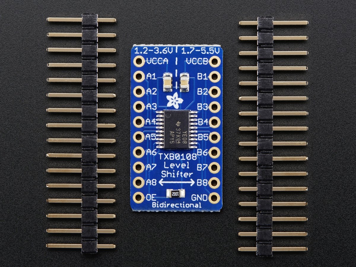

  • #7 17893882
    Thaddy
    SPI działa na TXB0108 sprawdzone
  • #8 17897459
    marekdb9
    Jakie operacje po SPI Ci działają? Dla moich potrzeb wystarczający byłby konwerter 4-portowy. Widzę TXB0104. Nawet footprint i ułożenie pinów się zgadza.
  • #9 17897964
    Thaddy
    marekdb9 napisał:
    Odczyt, zapis. Komunikuję się z ICM-20948 przy 1MHz na pająku. Wykorzystuję 4 linie SPI + sygnał sterujący.

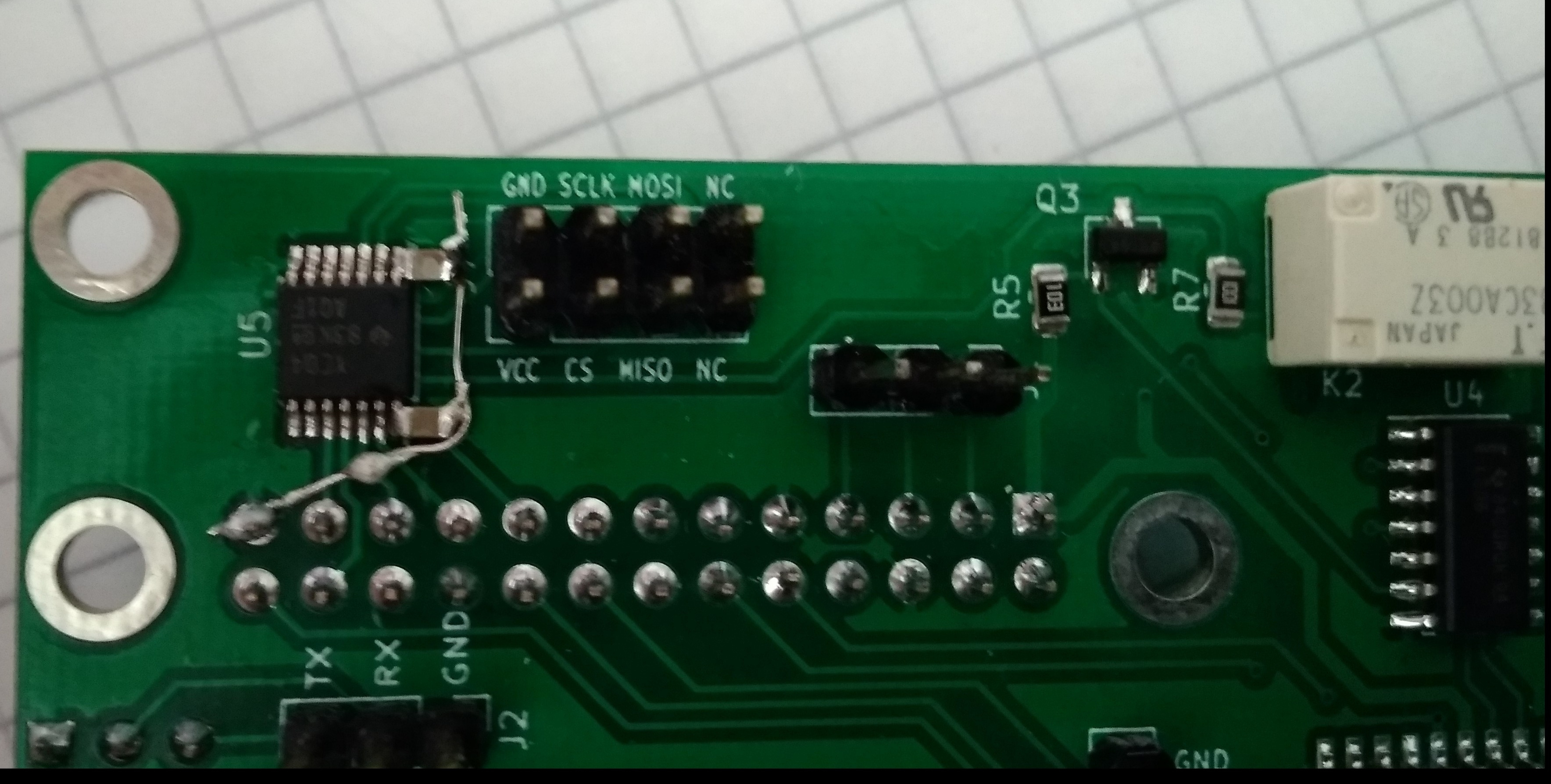

    marekdb9
    Tak wygląda płytka PCB. Niestety o kondensatorach nie wiedzieć czemu zapomniałem. Przylutowałem w ten sposób (pojemność 100 nF). Drucikiem połączone oczywiście do masy. Schemat jest w pierwszym poście. Rezystor R7 już został zmieniony na 52 kiloomy.
    W chwili obecnej wciąż mi wyrzuca śmieci. Zmieniałem prędkość od 2 do 16 MHz z krokiem 2 MHz.
    @Thaddy jakiś pomysł?
