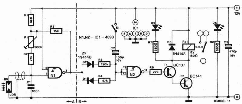

    Szukam sczegółowego schematu lampy nocnej w akwarium.
    Zasady działania. Bardzo prosto. Ma być włączone gdy wyłącze oświetlenie dzienne na zasadzie czujnika światła.
    W skrócie: włączone gdy dzienne jest wyłączone. A wyłączone gdy dzienne włączone
    Coś takiego ale zasugerujcie konkretne modele. Szukam schematu lampy nocnej na czujnik światła do akwarium

  • #4 17882720
    HD-VIDEO
    Przekaźnika można nie stosować, tranzystory T1/T2 można zastąpić jednym tranzystorem MOSFET "N",, wszystko zależy czym jest ten "LED 4500K"

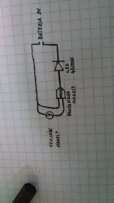

  • #5 17882786
    ajpe_ninja
    Nie ma mniej skomplikowanego schematu :)
  • #7 17883774
    HD-VIDEO
    Rysujesz schemat blokowy, chcesz wykorzystać bramkę NAND - dostajesz schemat, co w nim jest skomplikowanego, można usunąć układ opóźniający, regulację czułości.
    Taki schemat można zrobić na jednym/dwóch tranzystorach a nazywa się:
    tos18 napisał:
    szukaj wyłącznik zmierzchowy
