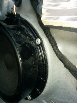

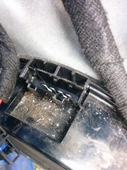

    Nie wiedząc właściwie nic o nagłośnieniu w samochodzie chciałem podjąć się wymiany wadliwego głośnika. Ich brzmienie przed usterką mi pasowało, więc myślałem o zakupie tego samego głośnika - dlatego rozebrałem drzwi i zajrzałem do środka by go zidentyfikować, a tu...
    Jak wymienić głośnik w VW Golf IV 2000 bez widocznych śrub?
    Żadnych śrub. Zamocowany na stałe? Czyli co, po ptokach? :(
    Myślałem o zdjęciu tej metalowej osłony, ale jest ona czymś mocno przyklejona do drzwi (poza śrubami :cunning:) i nie wiem, czy odrywanie tego to dobry pomysł. Może trochę naiwne pytanie, ale czy jest szansa że po drugiej stronie znajdę śrubki/wkręty?

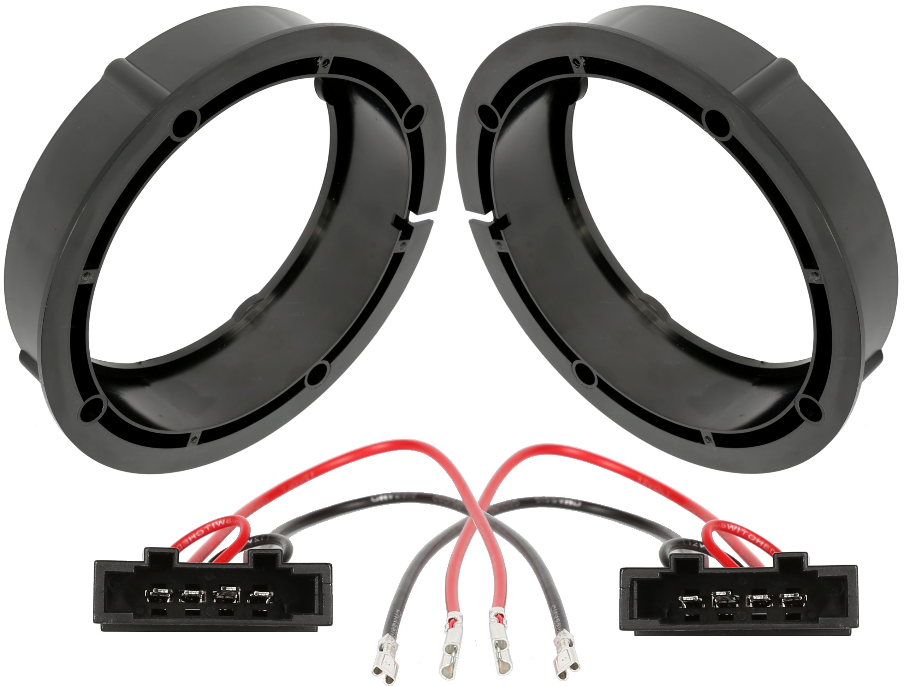

    Nie, tam są nity. Trzeba delikatnie rozwiercić.
    Jak byś montował nieoryginalne głośniki to potrzebujesz dystansów i adapterów:
    albo wersję "MDF" (wpisz w allegro 'dystans golf 4')
    Jakbyś dostał w dobrym stanie oryginał to pewnie się da sprytnie na śrubki zamocować bez zdejmowania osłony.
    Jak masz przy okazji zamek do naprawy / czyszczenia (częsta usterka) to i tak osłonę musisz zdjąć.
