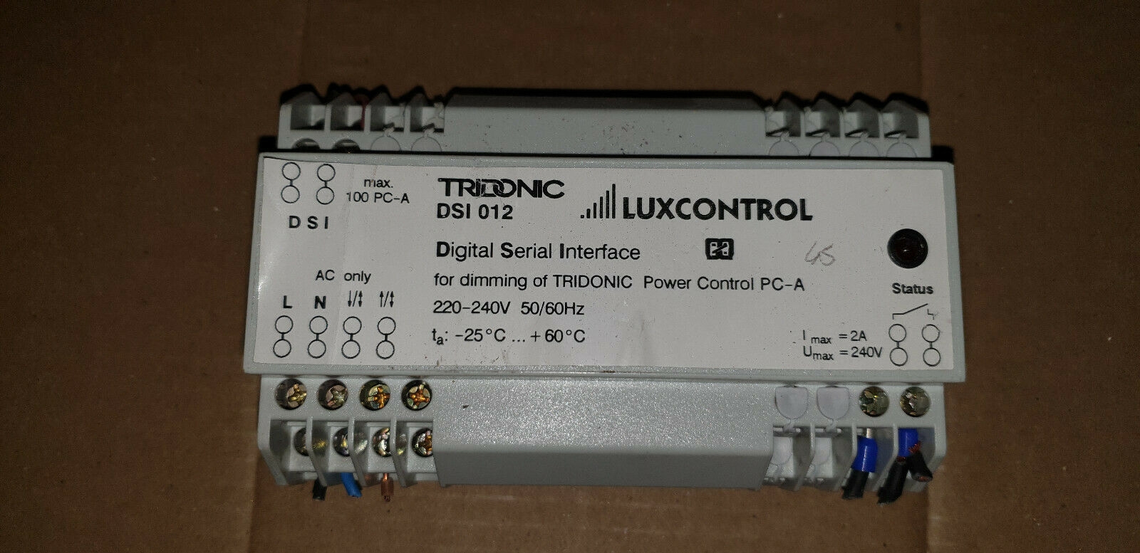

    Cześć,
    Potrzebuje Waszej pomocy w interpretacji schematu podłączenia dwóch sterowników do stateczników elektronicznych.
    Wprowadzenie: statecznik elektroniczny zasila lampy jarzeniowe, regulacja ich mocy odbywa sie przy pomocy sygnału DSI. Oba urządzenia poniżej są rodzajem konwerterów i zmieniają wartość zadaną na sygnał DSI idący do statecznika.
    Odczytanie schematu podlaczenia sterownika oswietleniem DALI/DSI

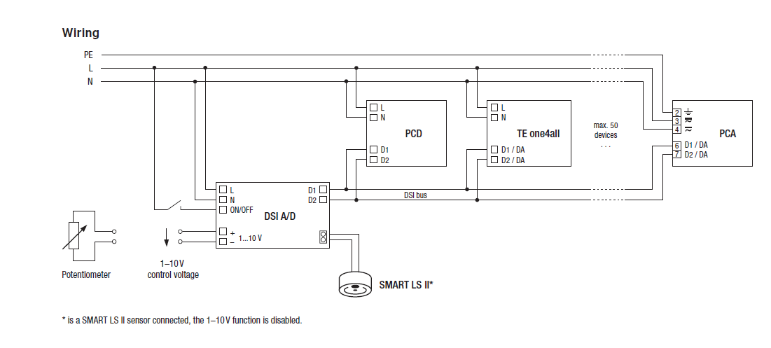

    W tym konwerterze (lewy dolny róg element oznaczony DSI A/D) moc ustawia się przy pomocy potencjometru (potencjometr o charakterystyce liniowej 47 kΩ, moc > 0,5W), którym reguluje sie moc od 1 do 10 V (tak zrozumiałem). I teraz moja prośba do Was, czy ktoś mógłby mi rozrysować jak to podłączyć bo potencjometr ma 3 nóżki a na schemacie są tylko dwa kabelki, które idą do tego urządzenia.

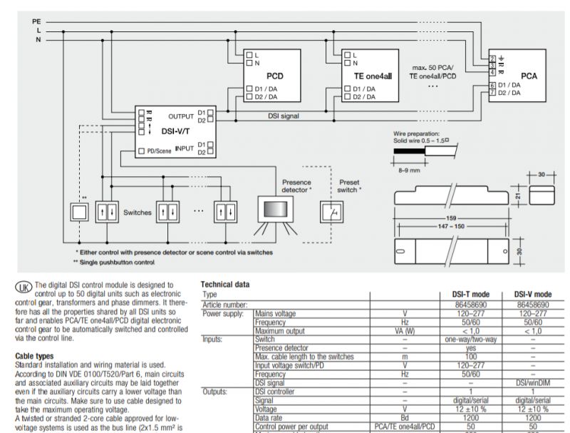

    Drugi schemacik jest narysowany na podobnym konwerterze sygnału i nie mogę znaleźć do niego opisu. Schemat podłączenia jest taki sam tylko tutaj sterowanie nie jest za pomocą potencjometru tylko jakimś innym sygnałem (lewy dolny róg takie strzałki oddzielone ukośnikiem). Podejrzewam, że potrzeba jeszcze jednego urządzenia, które nada ten sygnał oznaczony jako strzałki, ale co to ma być za sygnał? Czy ktoś mi jest w stanie to rozszyfrować? Może to sygnał DALI ?

    Na potencjometrów dwie nóżki zawierasz środkowa z sowaka i zewnętrzna. Uzyskujesz regulowany rezystor z dwoma nóżkami. Normalnie potencjometr jest dzielnikiem rezystancyjnym.

    A jeśli jest to wejście bezpotencjałowe? Wtedy trzeba będzie zasilanie 10V.

    Czyli jeżeli tam na wejściu nie znajdę miernikiem napięcia między 1 a 10 v to musze szeregowo z potencjometrem 47 kΩ podłączyć jeszcze jakis zasilacz np z ładowarki z telefonu o napięciu 10 V i minimum 0,5 W tak?

    To schemat jednolity i potencjometr jest narysowany.
    Nie jest to zasilanie tylko sygnał sterujący napięciowy 1-10V. Jest osobne zasilanie więc należy sądzić, że wystarczy potencjometr bez osobnego dodatkowego źródła 1-10V a przy instalacji jak tutaj 230V bezsensowne byłoby stosowanie dodatkowego zasilacza 230/10V.
    Dla pewności można zmierzyć napięcie.
    Zresztą gdy mamy schemat przedstawiony przez producenta nie ma gdyby.
    Nie. Ładowarka po pierwsze ma 5V. Po drugie to nie pętla prądowa więc nie szeregowo. Najpierw podłącz potencjometr.
    Czytasz ze zrozumieniem? Jeżeli to wejście nie jest wewnętrznie "podciągnięte", to nie stworzy z potencjometrem dzielnika.
    W takim przypadku musisz mieć dodatkowe źródło napięcia 10V i zasilić nim potencjometr.
    Podłączyć zgodnie ze schematem producenta i sprawdzić.

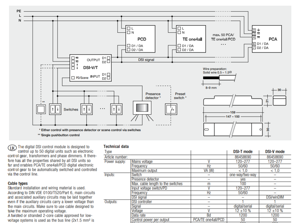

    Wielkie dzieki za zaangazowanie w temacie, podsumowujac z tym pierwszym sterownikiem mam sprawdzic czy jest napiecie na stykach gdzie powinno podlaczyc sie potencjometr, zewrzec jedna z zewnetrznych nozek potencjometru ze srodkowa, podlaczyc go do sterownika i sprawdzic czy uklad pracuje prawidlowo, jezeli nie nalezy zbudowac drugi uklad, ktorym bedzie mozna podac napiecie od 1 do 10V do sterownika.
    Co do drugiego sterownika, znalazlem schemat, na ktorym rowniez sa strzalki i wyglada to na moje oko jakby podajac napiecie do jednego lub drugiego pinu (ze strzalka w gore lub w dol) mozna zwiekszac lub zmniejszac moc statecznika. Czy dobrze mysle?

    Z tego schematu wynika, że po podłączeniu przełączników chwilowych jeden będzie zwiększał jasność a drugi zmniejszał.
