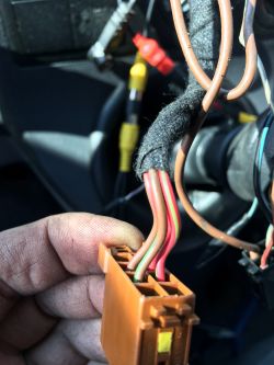

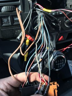

    Hej, nie tak dawno zakupiłem auto T5 i nie wiem jak podłączyć tutaj radio. Obecnie jakiś Chińczyk ledwo świszczy. Na zdjęciach są różne kolory, z czego 3 kable są zaizolowane (szary, niebiesko-czarny, biało-fioletowy). Radio po wyjęciu kluczyka wyłącza się. Po trzecie w aucie są 4 głośniki - rozumiem ze te 4 czerwone kable w brązowej kostce to są 4 głośniki?
    Co kupić i jak poprawnie podłączyć te kabelki?
    Bardzo dziękuje za wszelką pomoc :)

    4 bable w brązowej kostce są pod 2 głośni, po parze na jeden.

    Ok a pozostałe dwa głośniki gdzie są podpięte ? I jak z reszta kabelków?

    Pozostałe głośniki, jeden po jednej stronie tych środkowych, drugi analogicznie po przeciwnej. Tam gdzie pozostały wolne styki.

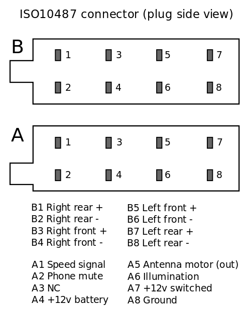

    Te trzy zaizolowane to K-line , mute i gala , W twoim Aucie sa dwa głosniki tylko z przodu ew system dwudrozny (wysoko tonowy na desce i niskotonowy w drzwiach) ale to też traktowane jako dwa głośniki. Jeśli chcesz 4 (dwa z tyłu) musisz pociągnąć instalację od radia do głośników w/g tej rozpiski

    Podłączyłem pod tą kostkę - widoczna na zdjęciach inne radio i w ogóle nie zadziałało. Nawet się nie uruchomiło.
    Ogólnie chodzi mi o to aby ktoś wytłumaczył to jaki kabelek za co odpowiada. (Kolor-przeznaczenie) Wtedy będę wiedział gdzie co podpiąć już do kostki ISO.
    A to nie są niestety standardowe kolorki które mogę spotkac na codzień. I myśle ze taka wiedza przyda się wielu osobom.
    Co do głośników- są fizycznie 4. Dwa w drzwiach i dwa przy szybie. Są cztery kable czyli podłączone tylko dwa? Mam wrażenie ze grają tylko dwa. Jeszcze to sprawdzę.

    W czarnej kostce (zasilanie) brązowy masa(-), czarny z niebieskim +12v stałe, brązowy z czerwonym +12V po właczniu zapłonu. Oba zasilania +12v obowiązkowe. Szary z białym podswitlenie ( tu pojawia sie potencjał +12V po właczeniu swiateł w samochodzie w celu podswitlenia panelu w radiu) .
    Kostka brązowa : Brązowy z zielonym - głosnika lewego z przodu, czerwony z zielonym +głosnika lewego z przodu. Brązowy z czerwonym - głośnika prawgo z przodu, czerwony +głośnika prawego z przodu. To chyba skoda ? Jaśniej się już nie da .
