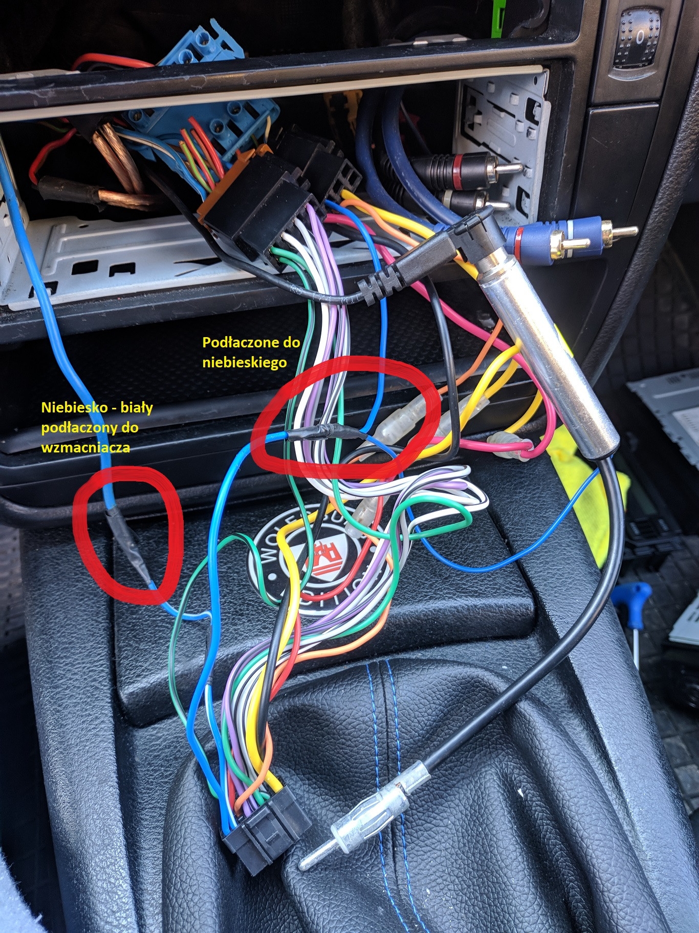

    Witam serdecznie. Posiadam radio Alpine UTE-62 BT a także wzmacniacz Sony XM1002HX. Chciałbym jednocześnie podłączyć wzmaka a także separator antenowy. Jest taka możliwość aby do kostki ISO auto podłączyć oba urządzenia?

    Tak , pin nr 5 w złączu 3, Tu po włączeniu radia pojawia się napięcie +12V np do zasilania wzmacniacza antenowego lu audio. Z reguły niebieski przewód w kostce IsO od radia.
  • #3 17884484
    slevy70
    Czasami z radia wychodzą dwa niebieskie przewody (jeden z białym paskiem) osobno do zasilania anteny podczas pracy Radia i drugi niezależnie od włączonego źródła cały czas do uruchomienia zewnętrznego wzmacniacza

    Podłączyłem i ... gdy dotknę separatora radio gra o wiele lepiej :/ co może być nie tak? Wrzucam filmik i zdjęcie:

    Jeżeli to auto koncernu VW to masz uszkodzona płytkę wzmacniacza w obudowie anteny na dachu.
