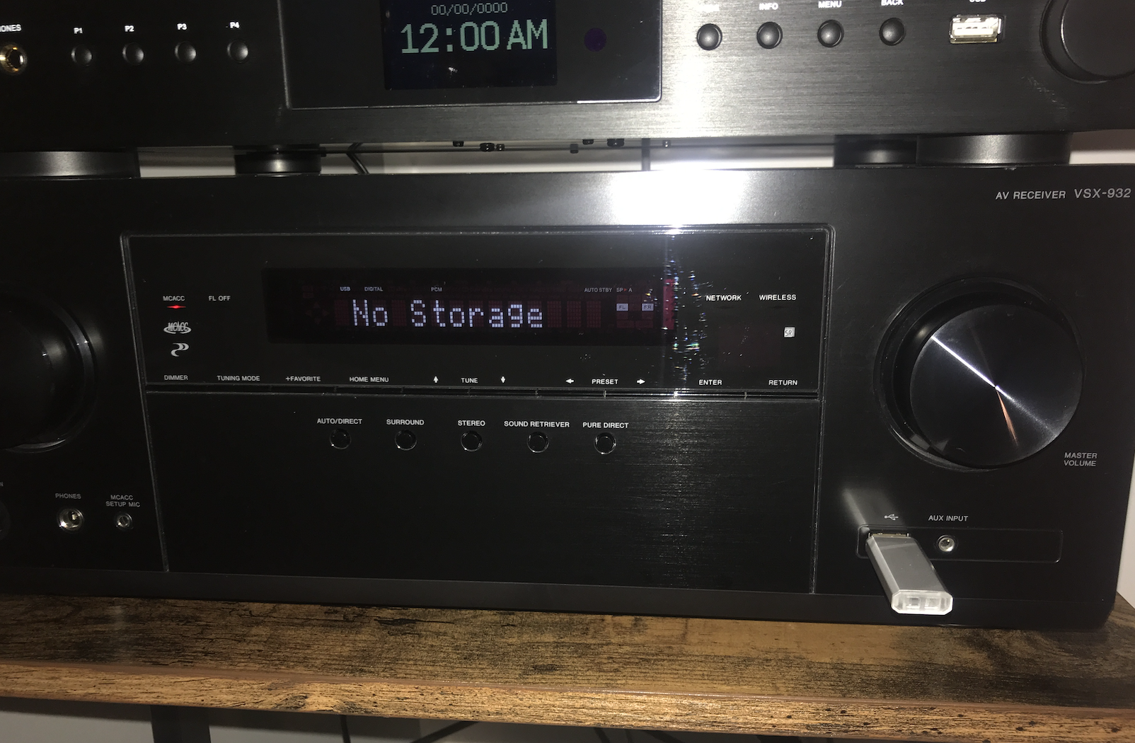

#1 17884275 03 Kwi 2019 20:59 wojtek0706 wojtek0706 Poziom 9 #1 17884275 03 Kwi 2019 20:59 Panowie, posiadam amplituner Pioneer VSX-932, próbuję odtwarzać formaty muzyczne z USB, są to mp3 flac ale niestety nie odtwarza Czy musi być utworzony jakiś folder i do niego dać pliki?
#2 17884889 04 Kwi 2019 07:04 Polon_us Polon_us Poziom 42 Pomocny post? (+1) #2 17884889 04 Kwi 2019 07:04 Jak sformatowany jest pendrive? Amplituner akceptuje tylko format FAT16 lub FAT32. Nie udzielam porad na PW - tylko na forum. ° ° °
#3 17885059 04 Kwi 2019 09:36 wojtek0706 wojtek0706 Poziom 9 Autor tematu Pomocny post? (0) #3 17885059 04 Kwi 2019 09:36 Witam sformatowany był NTFS/exfat
#4 17885139 04 Kwi 2019 10:30 Polon_us Polon_us Poziom 42 Pomocny post? (0) #4 17885139 04 Kwi 2019 10:30 Cóż, powtórzę jeszcze raz za instrukcją: Polon_us napisał: Amplituner akceptuje tylko format FAT16 lub FAT32. Nie udzielam porad na PW - tylko na forum. ° ° °
#5 17885534 04 Kwi 2019 15:14 wojtek0706 wojtek0706 Poziom 9 Autor tematu Pomocny post? (0) #5 17885534 04 Kwi 2019 15:14 Wielkie dzięki sformatowałem na fat32 i hula
