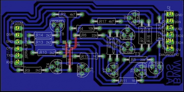

    Witam. Pogrzebałem w internecie i znalazlem schemat do wykonania interface'u ADS, dużo osób pisało, że działa w100% więc stworzyłem sobie taki :norty: na wstepie chciałbym zaznaczyć, że pierwszy raz robie coś takiego , wyszło coś takiego jak na zdj nizej ( czytalem duzo o wytrawianiu plytek, ale nie mam nawet czym tego zrobić, dlatego zdecydowalem sie na pcb uniwersalna) dlatego nie wyszło to pięknie, ale to nie ma wyglądać tylko działać :) i leciałem po kosztach jak mogłem dlatego nie inwestowałem w niepotrzebne rzeczy, wszystko chce polakierować na wypadek wilgoci ale i tak zamknę to szczelnie w pudełku.
    Jutro jeszcze przepatrze całość czy nie pomyliłem się gdzieś i chciałbym podłączyć to pod autko :)
    Tylko mam pytania dotyczące podłączenia, stronę która idzie do komputera nie ma problemu bo są ponumerowane piny do złącza rs232, a od strony samochodu są nr pin do dużej wtyczki obd, z tym ze czytalem ze rózne autka mogą mieć różnie je rozmieszczone, więc jak podłączyć aby działały na e36 1996 ( styczeń, przed liftem) buda cabrio :)
    Ostatnie pytanie to trzeba do tego jakieś sterowniki wgrywać ? jak wyglada syt z oprogramowaniem ? wpinam pod pc'ta i instaluje inpe itd jak na tutorialach ? nic wiecej nie musze robić ?
    Kolejne pytanie już dotyczące ogolnie programowania w programach inpa dis ncs- czy można to robić na win 7 ? Ewentualnie wirtualny system win xp ? Czy moze lepiej bedize postawić równoległy system win xp ?
    Pytam tutaj bo wątek na innym forum gdzie to znalazłem już dawno "wymarł"
    Jak podłączyć domowej roboty przewód ADS do BMW?2c41d2e215...4dcgen.jpg Download (97.39 kB)
    Jak podłączyć domowej roboty przewód ADS do BMW?56247995_5...4720_n.jpg Download (165.7 kB)

    Port COM nie potrzebuje sterowników. To urządzenie fizyczne domyślnie istniejące w każdym komputerze.
