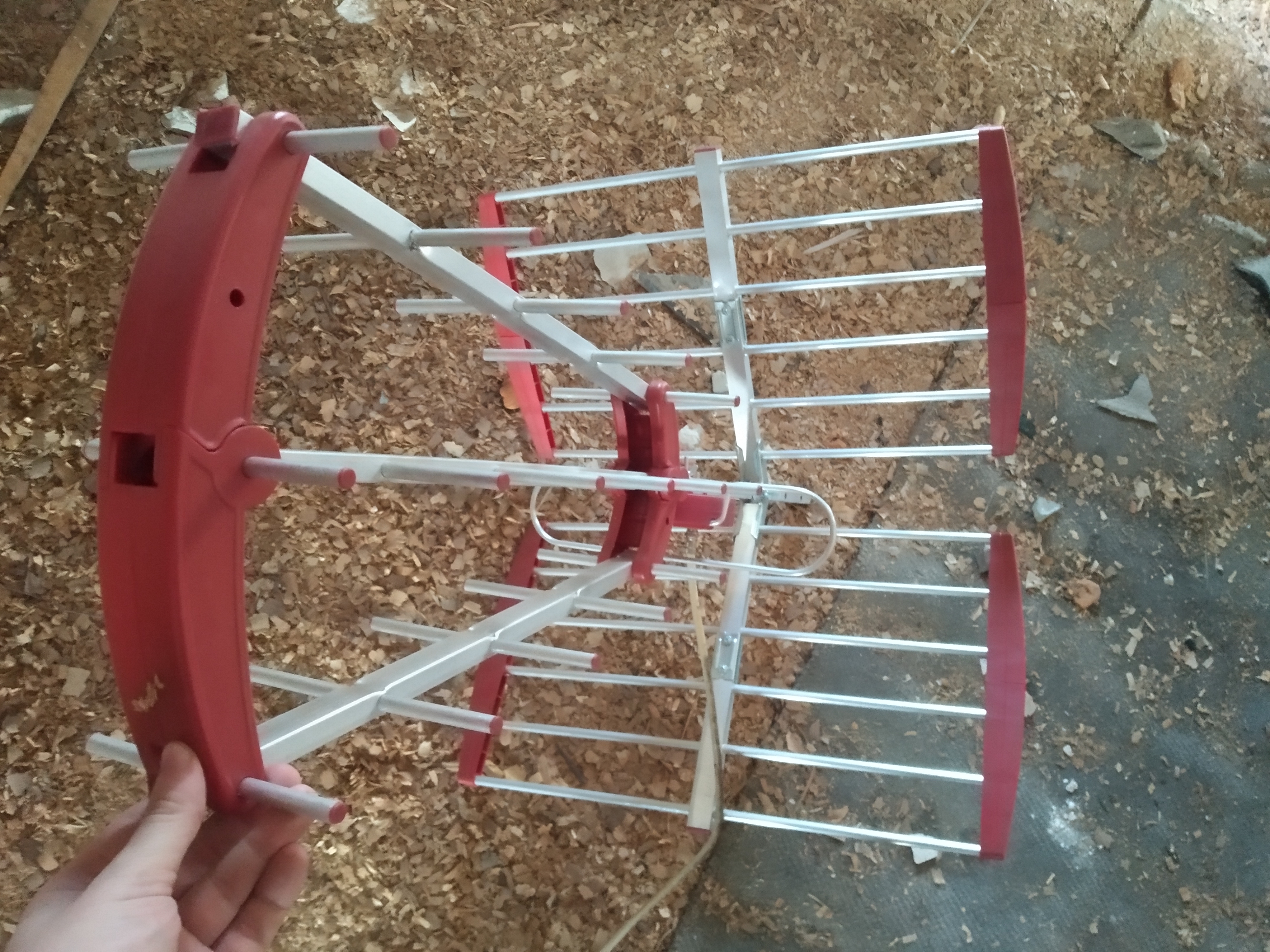

    Mux 8 nie mam w planach odbierać. jesli zmienię zdanie to kupie druga antenę. Co do nadajników, w starym domu u rodzicow jest taka
    Wybór anteny do odbioru TV naziemnej, Radom, nadajnik 42km, św Krzyż
    gdy nakjerowałem ja na nadajnik w Przysusze nie odnalazło mi żadnego programu. Antena nakierowana jest teraz na św Krzyż i jest lepiej, ale bez szału. Telewizor to stary thomson do niego dekoder DVB-T i ta antena, bez zasilacza, bo niby wzmacniacz ma wbudowany i zasilacz jest nie potrzebny. Praktycznie za każdym razem gdy przejeżdża jakieś auto, obraz sie przycina.
    Druga antena pod która brat ma tv podlaczony wyglada tak, również skierowana na św Krzyż, bo na Przysuche była lipa. Wybór anteny do odbioru TV naziemnej, Radom, nadajnik 42km, św Krzyż
    Wzmacniacz to WE24A1, i na niej jest znacznie lepiej , choc tez zdażają sie zaklócenia. Ja postawiłem swój własny dom i chciałbym zrobić instalacje zgodnie ze sztuką.

    Wzmacniacz może i ma wbudowany ale bez zasilacza nie będzie działał. Część konwerterów DVB-T ma opcję zasilania wzmacniaczy antenowych przez kabel antenowy i być może w tym przypadku ma to miejsce. Z tych dwu anten lepsza jest ta druga ( brata ) ale część zysku traci na umiejscowieniu pod dachem.

    Skoro antena ma wbudowany wzmacniacz to nie zadziała on "sam z siebie" i potrzebuje zasilacza. W przeciwnym wypadku, sygnał który odbierasz, jest stłumiony. Anteny z wbudowanym wzmacniaczem mają zasilacze w komplecie i należy go zamontować.

    Ta 15-elementowa yagi mogłaby odierać lepiej, gdyby była nad dachem (może nawet bez wzmacniacza). A tam gdzie jest, może byłoby lepiej gdyby była niżej i "patrzyła" w okno lub ścianę, a nie w skos dachu.
