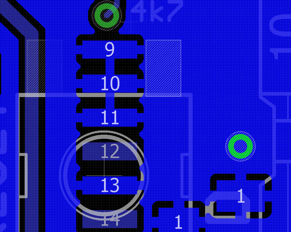

Piny 9, 10, 11 i 13 są połączone z masą. Chciałbym jednak odpiąć od masy pin powiedzmy 9. Czy jest na to jakiś prosty sposób - pomijający wstawianie całego elementu od nowa?
@miroskop Właśnie niestety w przypadku tych wylewek to nie działa. Zresztą tak samo Rename. O ile przy innych sygnałach jak najbardziej jest to skuteczne o tyle w przypadku wylewki nie da się tego tak zrobić. Można usunąć wylewkę i wtedy dopiero usunąć połączenie, usunąć układ/pad i jeszcze raz go umieścić, albo w edytorze tekstu wyedytować plik *.brd i tam usunąć połączenie między takim padem a masą. Ostatecznie rozwiązałem problem 3 opcją bo jest chyba najszybsza.
Na pin 9 załóż malutki polygon różny od GND i ustaw mu RANK na ważniejszy od polygonu GND, Potem ustaw temu poligonowi Properties "Polygon Pour" na "cutout".
Druga część porady może być niepotrzebna, ale nie sprawdzałem.
