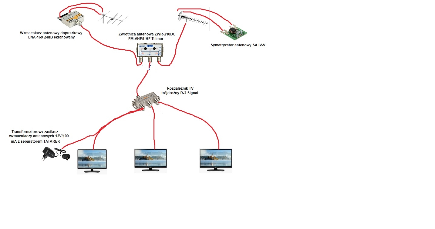

    Z tego co czytałem do anten VHF potrzebny jest wzmacniacz. "Zaprojektowałem" taką instalacje.
    ATX 91 i odbiór Mux-8 z jednej anteny na 3 TV - Iłża
    Ktoś może ocenić czy ma to sens? nie wiem jak ugryźć wzmacniacz do anteny VHF tzn, jak go prawidłowo połączyć. Na moją logikę również wzmacniana będzie antena ATX mimo, że ma tylko symetryzator, a czytałem, że nie wolno podłączać zasilacza do symetryzatora.
  • #5 17886314
    _kli_
    Poziom 40  
    lukaszkosno napisał:
    nadajnik jest dobrze widoczny
    Skoro tak, to spróbuj najpierw na antenie pasywnej. Na wzmacniacz masz zawsze czas.
    Jeżeli będzie potrzebny, to lepiej żeby był tylko na pasmo VHF -> Link
    czy ma to sens?
    Rozgałęźnik Signal R-3 nie przepuszcza napięcia, zatem ewentualny zasilacz montujesz między zwrotnicą, a rozgałęźnikiem. Montując zasilacz przy odbiorniku, powinieneś zastosować rozgałęźnik z przejściem napięcia. Może to być wspomniany RI-3/1 F lub jakiś inny, np. Link.
    W razie zastosowania wzmacniacza/y, przesył napięcia do konkretnej anteny ustawiasz na zwrotnicy Telmor-a przy pomocy zwory.
  • #6 17886394
    TELMOR_PL
    Poziom 32  
    Instalacja jest ok, tylko należy pamiętać o tym co pisze _kli_... tam gdzie przedwzmacniacz w antenie powinna zostać zwora, która podaje napięcie do anteny. Jeśli antena bierna zworę należy usunąć.

  • #7 17886487
    lukaszkosno
    Poziom 5  
    W takim razie, kupię ATX91, do tego rozgałęźnik indukcyjny RI-3/1 F by nie mieć ewentualnie problemu z zasilaczem, bo z tego co zrozumiałem musiał bym gniazdko na strychu robić :D . Kupię jeszcze wzmacniacz LNA-169 do tego Symetryzator antenowy SA III-V i SA IV-V, nie pieniądze, a może się przydać. Jeśli będzie dobierać Mux-8 zostawię tak jak jest, jeśli będą problemy kupię antene Telmora i zwrotnice ZWR-210 . Jak zrobię dam znać czy wszystko śmiga.
  • #8 17886550
    _kli_
    Poziom 40  
    Pamiętaj, że ten rozgałęźnik przepuszcza napięcie do anteny tylko przez jedno wyjście - o tłumieniu 3.9 dB.

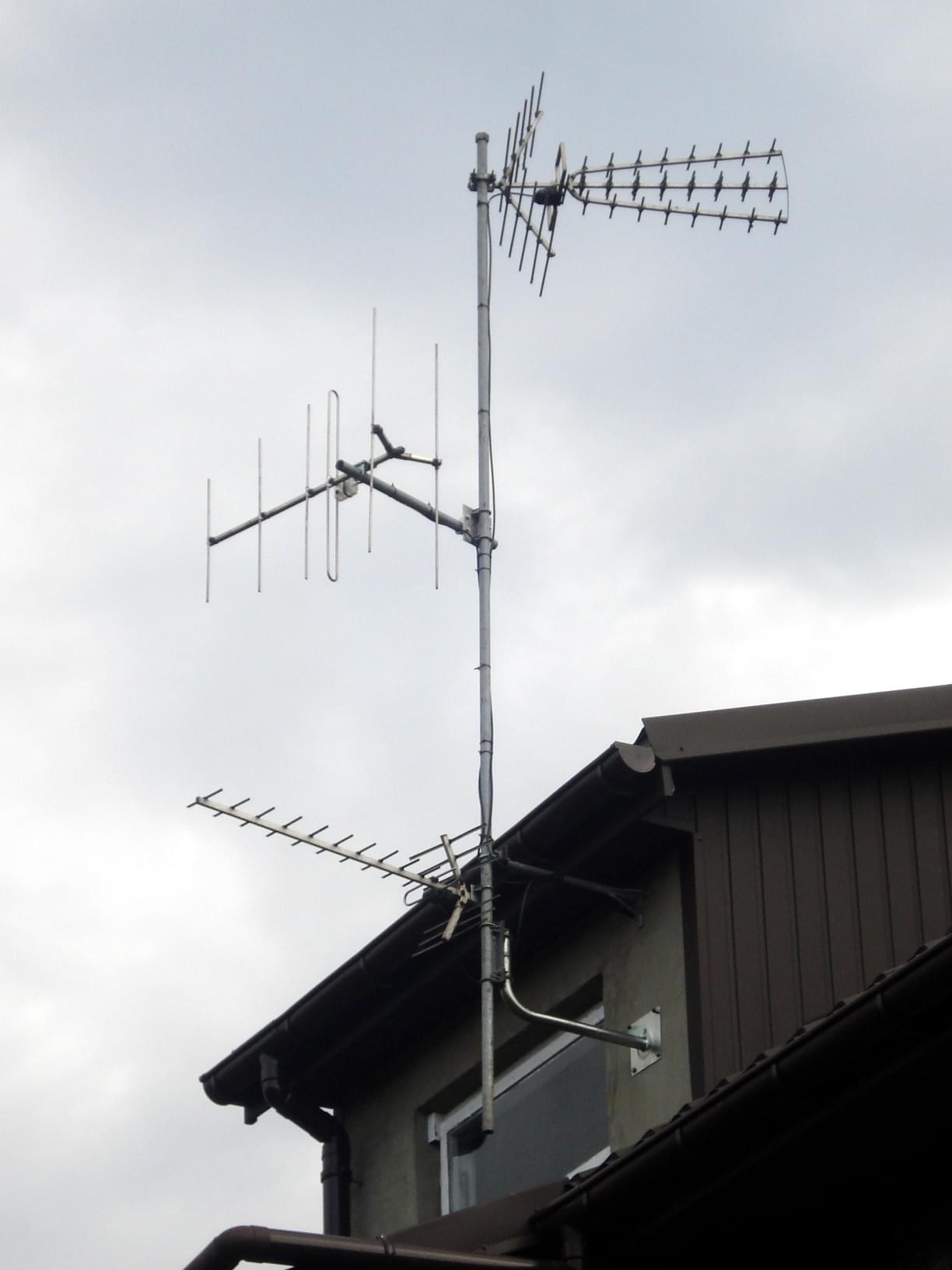

  • #13 17898181
    lukaszkosno
    Poziom 5  
    Mieszkam na ulicy Tadeusza Kosciuszki. Antena zainstalowana, musiałem dać wzmacniacz do atxa lna 169 ponieważ, miałem problem z odbiorem tvp 1, 2 i info, tzn jak przejeżdżały auta to pojawiały się zakłócenia na tych kanałach. Mam trochę problemu z muxem 8, czasami lubi zaginąć sa dni, że odbiera dobrze a czasem jest lipa . Zainstalowałem antene VHF ATY5 i do niej wzmacniacz VHF k. 6-12 ZEFIR 12dB, na symetryzatorze nie było wcale odbioru . Warto jest spróbować z mocniejszym wzmacniaczem np lna 169 ? Mógłbym nie pytać tylko pożyczyć z atx, ale mam już ja umieszczoną na dachu , i już mam dość wchodzenia na dach ;)
    Druga sprawa jest taka, że jak włącze drugi tv to muxa 8 nie da sie oglądać
    Z resztą kanałów jest ok. Wszystko zostało podłączone tak jak na schemacie w pierwszym poście.
    Macie jakieś pomysły ? ;)
  • #14 17898293
    _kli_
    Poziom 40  
    mialem problem z odbiorem tvp 1, 2 i info
    Na którym kanale? Czy aby nie na 42 (z Radomia)? Jak programujesz telewizory - ręcznie czy automatycznie?

  • #15 17898473
    lukaszkosno
    Poziom 5  
    Gdy jest włączony jeden tv mam maksymalny zasięg, gdy włącze drugi tv, spada do dwóch na pięć kresek. Na obydwóch sytuacja wygląda tak samo.
    Rozgałęźnik to RF-13 RTV/SAT, DC 1we/3wy, do tego zwrotnica ZWR-210DC
    Byćmoże to był kanał 42, stroje automatycznie, jak dalem wzmacniacz obraz jest bardzo dobry.
