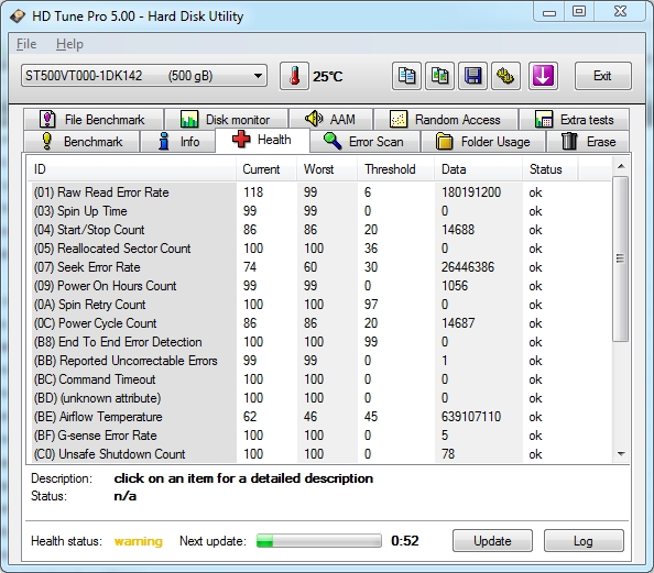

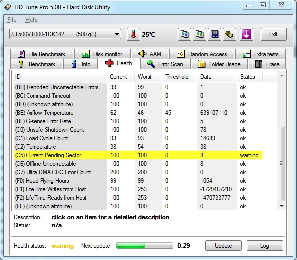

    Posiadam konsolę Xbox One i od pewnego czasu przestała działać stabilnie, a zaczęło się od niedawnej aktualizacji - aktualizacja ściągała się bardzo długo, później czekałem całą noc na to, aby się uruchomiła ponownie, ale po tym czasie już nie działa jak trzeba. Na przykład ściągam pewną grę i ona dochodzi już do 100%, po czym nagle pisze, że jest 90% itp. Albo zainstalowane gry, które wcześniej działały dobrze, teraz już się nie chcą włączać.
    Rozebrałem konsolkę i sprawdziłem dysk programem HD Tune i okazało się, że jest jeden bad sektor na nim, a smart pokazuje błąd w sekcji "Current Pending Sector". Poniżej zdjęcia ze skanowania tego dysku.
    Xbox One - Niestabilne działanie, czy to wina dysku? Xbox One - Niestabilne działanie, czy to wina dysku? Xbox One - Niestabilne działanie, czy to wina dysku?
    Czy to, że tam jest już błąd tego typu, może skutkować błędnym działaniem konsoli? I co trzeba teraz zrobić, aby wymienić dysk na nowy z całym systemem?
