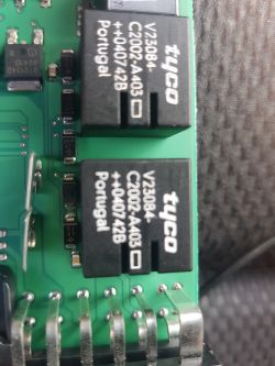

    damnias
    W aucie Audi A4 B6 nie mam oświetlenia kabiny w całym aucie ani po otwarciu drzwi ani przy ręcznym włączaniu przyciskiem. Bezpieczniki w skrzynce w kabinie sprawdzone i działają. Po podłączeniu diagnostyki wybija mi błąd na module komfortu
    00532 - napięcie zasilania
    37-00 - uszkodzony
    Akumulator sprawdzony, sam MK podmieniony i dalej wybija mi ten sam błąd.
    Macie jakieś pomysły?
  • #2 17886287
    autoas
    Czy masz na lampkach plusa?
  • #3 17886345
    damnias
    Nie ma plus
  • #4 17886543
    Trawik
    Sprawdź ten przekaznik w module komfortu Audi A4 B6 1,8T 2004 - Brak światła w kabinie, błąd 00532 w module komfortu
    Ten od dołu (Jak się nie mylę)😀
  • #5 17886563
    damnias
    On jest w środku modułu? Tylko podmieniałem moduły na inny i w obydwu wyskoczył ten sam błąd.
