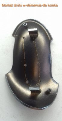

    Sposób montażu przedstawiłem na zdjęciach poniżej. Ja widać, drut zamontowałem dokładnie w miejscu styku dłoni z myszą. Kciuk dostał dodatkowy fragment drutu. Warto rozebrać myszkę do końca, bo przy 2 różnych myszkach, w których montowałem ogrzewanie, były 2 warstwy plastiku, więc sensowne jest zamontowanie drutu do najbardziej zewnętrznej warstwy, aby mysz nie nagrzewała się zbyt długo. Wyłącznik, który zastosowałem (nr. artykułu 1564871 w conradzie) jest celowo niewielkich rozmiarów, ale niestety specyfikacja mówi 100 mA – to za mało. Z tego powodu dodałem tranzystor PMOS, IRLML6401 w obudowie SOT23-3, dzięki czemu wszystko zajmuje mało miejsca, a straty na samym tranzystorze są pomijalne (zmierzone Vds = 17 mV, czyli mamy tylko 6 mW strat). Tranzystor przylutowany jest od spodu oryginalnej płytki. Drut oporowy, przełącznik oraz tranzystor zostały połączone fragmentami cienkiego przewodu w izolacji. Włącznik jest zamontowany na spodzie myszki - takie rozwiązanie znam z niektórych komercyjnych podgrzewanych myszy. Dla niezorientowanych jest schemat.

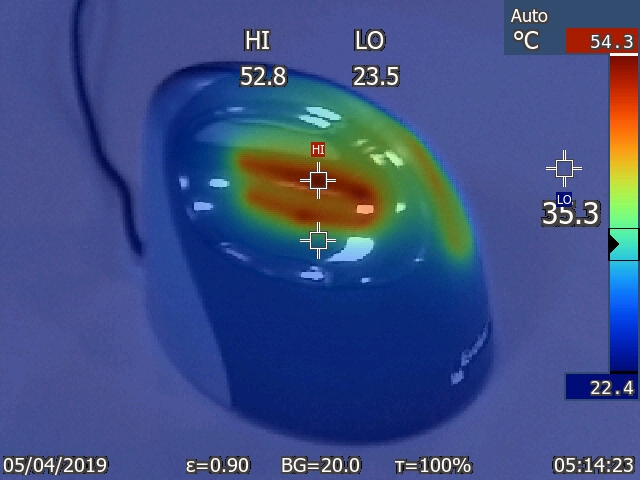

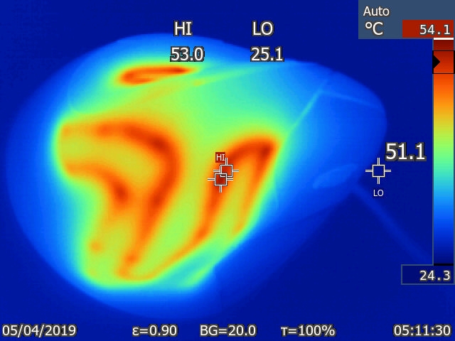

    Całkowity pobór prądu przez mysz leży poniżej 0,5 A; dokładnie mówiąc 0,46 A (foto). Pomiarów dokonałem przy temperaturze w pomieszczeniu 23 °C. Zdjęcia wykonałem po 10 minutach, oraz po 15 godzinach od włączenia i nie dotykania myszy. Różnic nie widać. Zdjęcia termowizyjne mówią same za siebie – mysz jest ciepła, tam, gdzie się ją trzyma. W niektórych miejscach temperatura przekracza nawet 50 °C – to tyczy się przypadku, w którym mysz nie była dotykana przez 15 godzin. Otóż mogłoby się wydawać, że to za ciepło, ale pojemność termiczna ręki jest tak duża, że po dotknięciu wcale nie odczuwamy tych peaków. Ciekawe jest, że tych gradientów temperatur, które są widoczne z termogramów również się nie odczuwa. W zamian odczuwamy przyjemne ciepło, które motywuje do pracy. Szczerze polecam!
