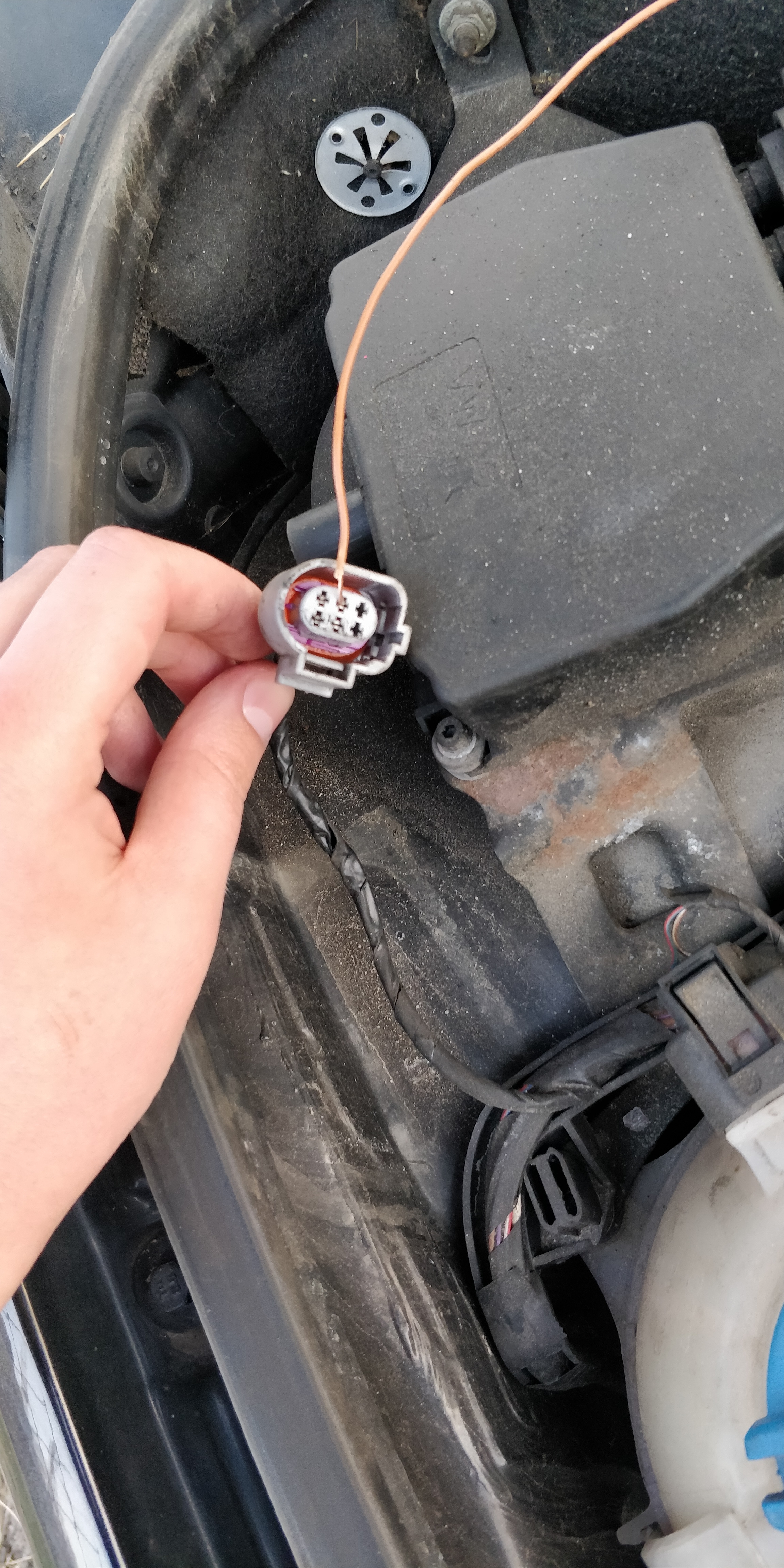

    Poszukuje zasilania dla świateł dziennych tak aby uruchamiały się wraz z zapłonem.
    Znalazłem zasilanie tak jak na załączonych zdjęciach, pytanie tylko czy to bezpieczne miejsce i niczego nie uszkodzę tym? Może jest jakieś inne które lepiej się sprawdzi?
    Pozdrawiam Skoda Fabia 1.4 TDI 2006r - Podłączenie świateł dziennych Skoda Fabia 1.4 TDI 2006r - Podłączenie świateł dziennych Skoda Fabia 1.4 TDI 2006r - Podłączenie świateł dziennych

    najlepiej żebyś wziął zasilanie z zacisku 15 skrzynki bezpieczników. I daj bezpiecznik po drodze. w tym podpięciu istnieje ryzyko ze w razie jak lampki zrobią zwarcie to zabierze sterowanie elektrozaworami i zasilanie czujnika wałka rozrządu.

    Dzięki, mam tylko jedno pytanie w jaki sposób przejść z maski do bezpieczników? muszę ściągnąć błotnik czy jest jakiś sposób?

    Na jak rozbierzesz podszybie to masz przelotki do kabiny
