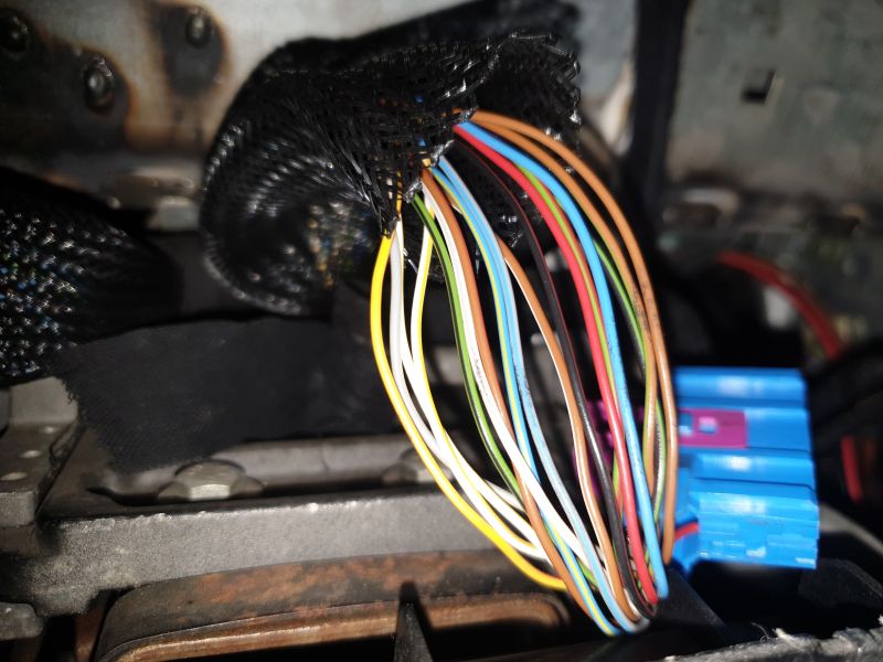

    norbi2566

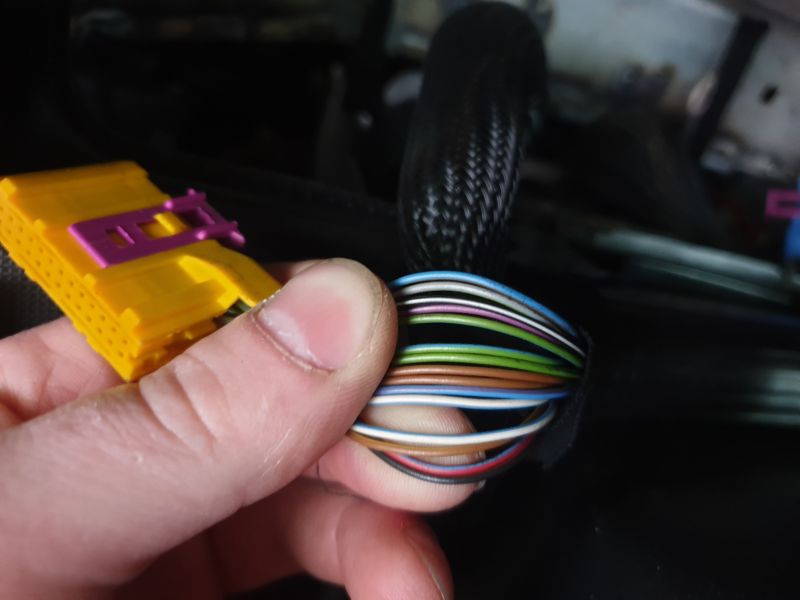

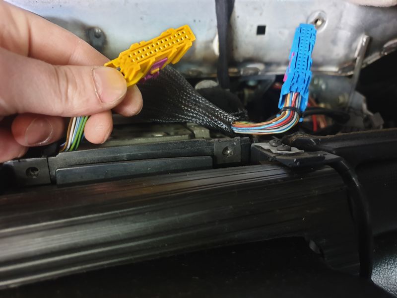

    Dzień dobry chcem podłączyć oryginalny termometr do audi . Audi ma klime i z przodu zamontowany czujnik temperatury. Nie wiem jak wpislac się w kostki w liczniku kostka żółta i niebieska 26 pinow Audi a4 b5 1.6 dał 1996 adp - Montaż oryginalnego termometru Audi a4 b5 1.6 dał 1996 adp - Montaż oryginalnego termometru
  • #2 17889606
    Jarzabek666
    Poziom 40  

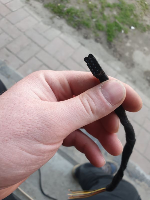

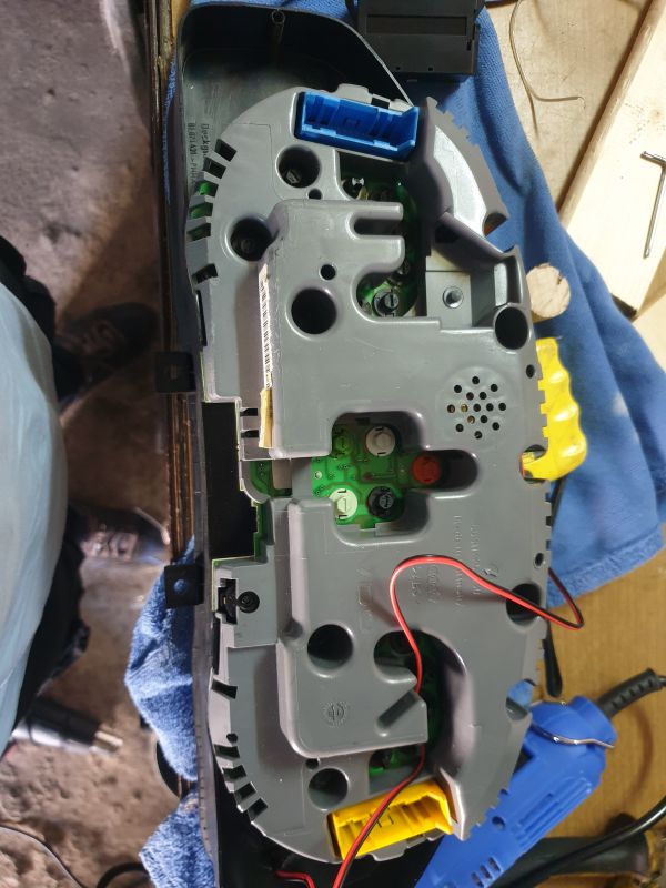

    orginalny termometr to kostka 12pin czarna której nie masz bo ten licznik nie posiada orginalny wyswietlacz termometru..
    Nie tyczy sie liczników pełny fis i pół fis... To na zdjęciach to kontrolki wiec moduł wyświetlacza jest osobno.

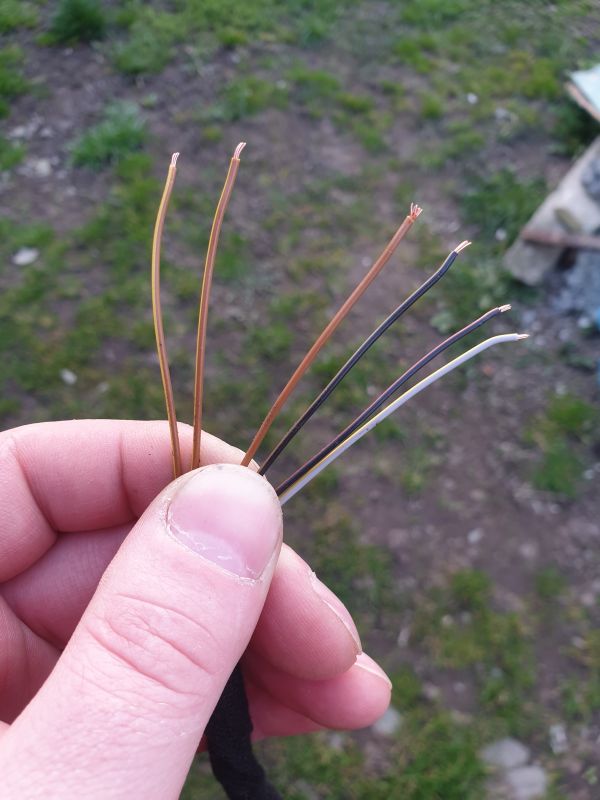

  • #4 17889713
    Jarzabek666
    Poziom 40  

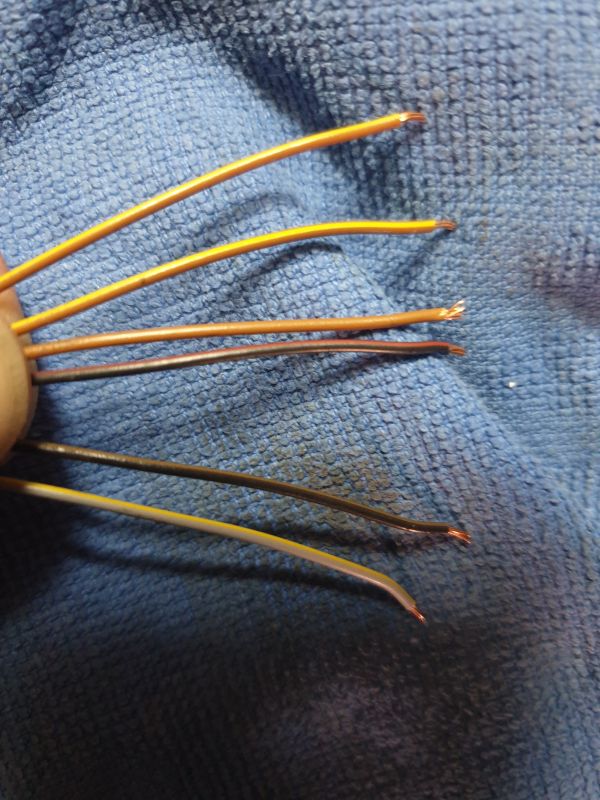

    4 są przy liczniku 5 przy klimatroniku..
    Przy liczniku są sygnał prędkościomierza, plus po zapłonie, masa, plus po ściemniaczu. A piaty sygnał czujnika temp jest w sterownik klimatronika.
    Podaj dobre zdjęcie tych kabelków z czarnej wtyczki by było widac kolory.
  • #6 17894634
    norbi2566
    Temat rozwiązany masa z radia (pin nr 6 w termometrze), sygnal z termometra pin nr 1 z czerwonej kostki B z klimatronika (pin nr 10 w termometrze) , plus 12 po przekreceniu zaplonu z radia (pin nr 1 w termometrze )
