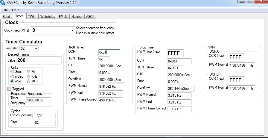

    kaczakat napisał:
    TCNT0 możesz przypisać określoną wartość po przepełnieniu po to by uzyskać dokładną częstotliwość przerwania, a nie wynikającą z częstotliwości i prescalera
    Uzyskanie dokładnej częstotliwości poprzez modyfikowanie wartości rejestru TCNTn daje niepewne rezultaty, czyli czasami to zadziała zgodnie z oczekiwaniem, czasami nie. Wszystko zależy od tego, jaki prescaler masz ustawiony, jaka długa jest procedura obsługi przerwania i w którym miejscu tej procedury następuje wpisanie wartości do rejestru TCNTn oraz jaką wartość wpisujesz do tego rejestru.
    W celu uzyskania dokładniejszej częstotliwości przerwania, o której piszesz, stosuje się tryb CTC, w którym rejestr TCNTn jest zerowany sprzętowo po osiągnięciu przez niego odpowiedniej wartości.
    No zapewne czasami tak jest, ale ten screen, który wrzuciłem to akurat zabawa z Atmaga8 i timer2. Z jakiegoś powodu program napisany w C działa OK i na ile oscyloskop jest to w stanie zmierzyć jest faktycznie 200us jak wyliczyłem. W Arduino dopóki jest zostawiona funkcja setup i loop to działa w jakiś zupełnie niezwiązanych częstotliwościach rzędu 1-16ms (nie używam PWM "arduinowego", po prostu został pusty loop). TCNT jest do zapisu i odczytu więc po prostu go sobie tak użyłem. Dopóki cały kod jest znany to raczej nie ma z tym problemu, problem może się pojawiać faktycznie gdy się dorzuci inne biblioteki, które mieszają po swojemu przy tym samym timerze lub wyłączają przerwania. Jedyne co zauważyłem to rozjeżdżanie się wbudowanych funkcji delay o czas obsługi przerwania, szczególnie to widać przy interwałach poniżej 50us.
    Ja nie napisałem, że to nigdy nie będzie działać prawidłowo (zapewne w wielu przypadkach będzie, szczególnie kiedy użyjesz jakiejś dużej wartości prescalera). Kiedy dokładność i powtarzalność czasu okresu nie są krytyczne, z powodzeniem można to rozwiązanie stosować. Chodzi tylko o to, że mając do dyspozycji sprzętowe zerowanie licznika (czyli rejestru TCNTn) w trybie CTC, nie ma sensu kombinować z programowym zerowaniem, bo taki sposób nie zawsze odliczy czas prawidłowo.
    Powiedzmy, że masz prescaler 8 i w procedurze obsługi przerwania musisz wpisać do rejestru TCNTn jakąś obliczoną przez Ciebie wartość w celu odliczenia przez timer określonego czasu. Kiedy jednak zostanie wywołana procedura obsługi przerwania, timer nie przestaje liczyć, więc do momentu, w którym procedura dojdzie do miejsca wpisania wartości do TCNTn, wartość tego rejestru będzie już najprawdopodobniej niezerowa, czyli timer już naliczy jakiś (bliżej nieokreślony) czas, który (w efekcie) zostanie doliczony do obliczonego przez Ciebie czasu. Błąd ten może być nieduży, ale może też nie być stały (czyli przy każdym przerwaniu może być inny) w zależności od tego, jaki będziesz miał kod w procedurze obsługi przerwania, np. które warunki w kodzie procedury obsługi przerwania będą w danej chwili spełnione, a które nie.
    W przypadku użycia trybu CTC, czas (liczony w taktach) zawsze będzie zgodny z założeniami, praktycznie niezależnie od kodu procedury obsługi przerwania (przy założeniu, że nie będziesz manipulował wartością TCNTn lub prescalerem).
