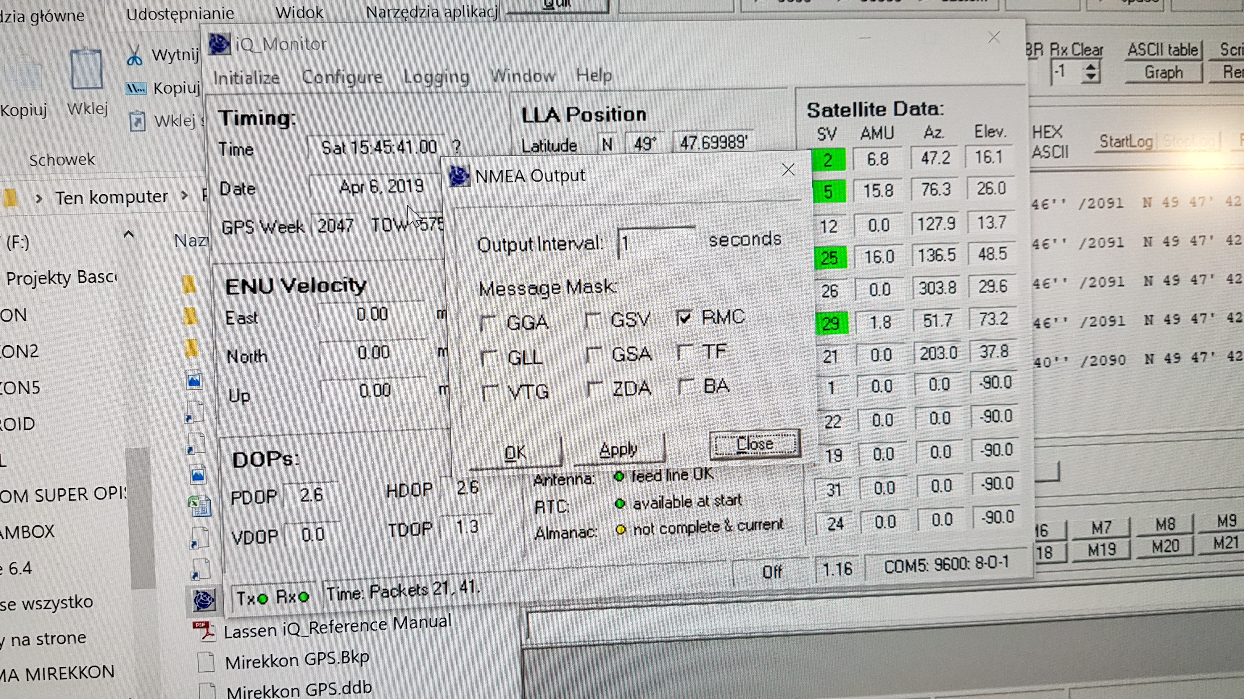

    Do obsługi, ustawiania i zmian ramek GPS'a używam programu IQ_Monitor,
    ZEGAR GPS z termometrem z wykorzystaniem ATmega +BASCOM + GPS Lassen iQ ZEGAR GPS z termometrem z wykorzystaniem ATmega +BASCOM + GPS Lassen iQ ZEGAR GPS z termometrem z wykorzystaniem ATmega +BASCOM + GPS Lassen iQ
    którego podrzucę wraz ze wszystkimi opisami oraz manualem w jakimś bundle'u, jeśli będzie zainteresowania - zobaczymy.

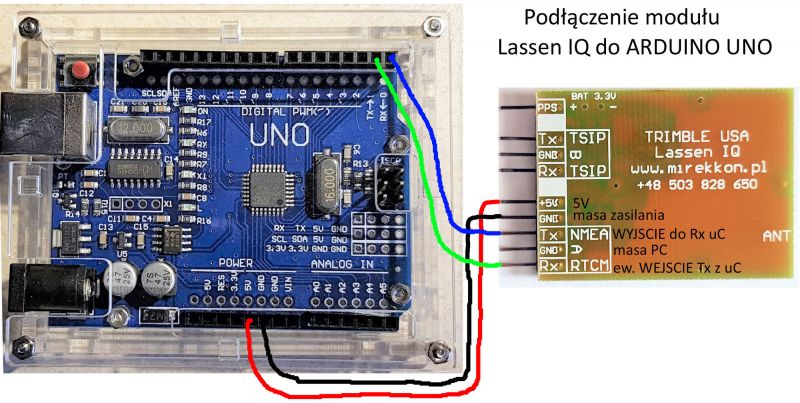

    Moduł GPS Trimlbe Lassen iQ jest uniwersalny, z wykorzystaniem adaptera bezproblemowo nadaje się do Arduiono wystarczy użyć 4 piny 1. +5V, 2. -5V oraz do odczytu w uC 3. TX (NMEA uwaga: domyślnie szybkość transmisji jest 4800) i ew. do wysyłania do modułu 4. RX (RTCM). Wysoka jakość produktu ze Stanów, chyba nikomu nie trzeba tłumaczyć, podwyższona czułość hiper niski pobór mocy, bardzo wysoka dokładność w wyznaczaniu pozycji, kompatybilny z GPS, GALILEO, GLONASS, dwa porty jeden do serwisu i zmiany ustawień, a drugi do wykorzystania w aplikacji - super wygodna rzecz, mały gabaryt, same zalety no i cena :) najniższa na rynku, można odnaleźć na allegro lub OLX wpisując "GPS Lassen IQ".
    Pierwsze dwa zdjęcia to sam moduł rozebrany z osłony aluminiowej. Kolejne to osobno moduł na płytce adaptacyjnej w dwóch wariantach. Następnie duży schemat jak podłączyć moduł GPS z ARDUION UNO. I potem kolejne foty z opisami adaptera antenowego.

    Moduł jest na płytce adaptacyjnej, która pozwala na dojście do układu za pomocą goldpin, można go oczywiście odłączyć wlutować mikro-złącze goldpin i użyć w na swojej płytce. Standardowo moduł posiada jeden z dwóch przewodów antenowych, jeden to adapter dla przewodu długiego i anteny zewnętrznej, a drugi to kabelek z aktywną mini-antenką GPS. Płytka adaptacyjna wykorzystuje wszelkie możliwości modułu i daje dostęp do wszystkiego, włącznie z możliwością podłączenia zewnętrznej baterii 3.3V do podtrzymania pamięci modułu. Antena w tym projekcie jest za oknem podłączona do modułu za pomocą adaptera kablowego. Na jednym ze zdjęć powyżej pokazałem w jaki sposób można zabezpieczyć moduł na adapterze tak aby nie wypadł z gniazda, można go polutować na stałe jeśli nie mamy zamiaru zmiany adaptera antenowego lub zrobić pętelkę z drucika 0.5mm - ja na zdjęciu.
    Płytka adaptera jest mojego autorstwa - wymiary 30x41x8mm (UWAGA masa zasilania=masa PC=masa sygnałów - to ta sama ścieżka).

    Dla ścisłości: to co wypisuje na filmie terminal 232 to nie dane z GPS tylko z atmega16 po odczytaniu GPS pakietu NMEA GPRMC, który wygląda tak: $GPRMC,180821.00,A,4957.7118,N,02246.2254,E,000.0,000.0,140319,02.8,E,A*02
    ponadto można ustawić następujące ramki:
    GGA, CSV, GLL, GSA, TF, VTG, ZDA, BA oraz interwał podawania danych od 1 sek w górę

    schemat do w/w kodu:
    Kod: C / C++
    Zaloguj się, aby zobaczyć kod
