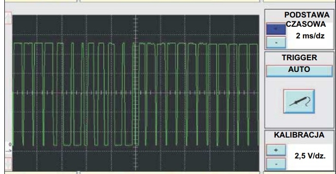

    Ten ma sterowanie COM. Sprawdz zatem co masz za napięcie na wtyczce po zapłonie i odpaleniu silnika. Po zastosowaniach widac że szły równolegle alternatory z COM i L . Może po kodzie silnika będzie łatwiej ale i tak krosują się 2 typy.
  • #24 17900797
    genek1000
    Poziom 35  
    andrzej20001 napisał:
    https://as-pl.com/p/A3175 pokaż mi regulator COM/LIN tutaj..
    mitra451 napisał:
    Index alternatora z AS A3119S
    Chyba już nie musze pokazywać :D
    Ogólnie w Megance II typów alternatorów jest jak psów :D
    W po liftowym Megane II ( przełom 2005/2006 ) został zmieniony moduł sterujący rozdziałem energii co pociągneło za soba zmianę alternatorów na alternatory z łączem BSS w celu efektywniejszego zarządzania energią / zużycia paliawa , więc jesli Megane jest po liftowy ( a jest 2007 :D ) to posiada sterowanie cyfrowe. :D
    I sczerze do dzisiaj mi to wystarczalo . :D
    Ale jak zacząłem kopać w internecie w związku z tematem to znalazłem jeszcze że protokól BSS/BSD istnieje w trzech wersjach BSS-1 , BSS-2 i BSS-3 które nie sa kompatybilne wstecz tzn . zastosowanie BSS-2 w pojeździe wykorzystującym BSS-3 może powodować problemy w obwodzie ładowania - jesli się mylę to prosze o sprostowanie :D
