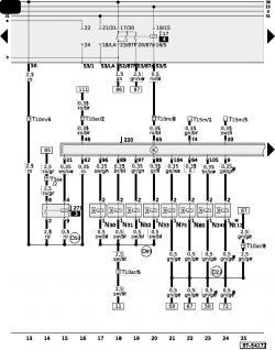

    nyper
    dziękuje serdecznie
    http://www.kolhosniki.ru/elsaonline
    audi a4 - szukam schematu wiązki wtryskiwaczy lub silnika 1.8T z kolorami przewo
    ws = weiss
    sw = schwarz
    ro = rot
    rt = rot
    br = braun
    gn = grün
    bl = blau
    gr = grau
    li = lila
    vi = lila
    ge = gelb
    or = orange
    rs = rosa
