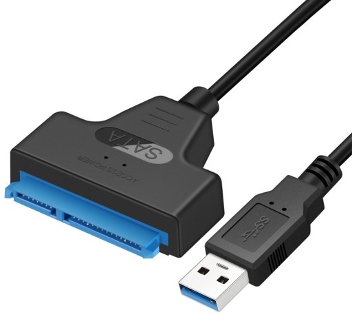

    Sterowniki nie będą zgodne z drugim laptopem.Jeśli po takiej operacji laptop "odpali",to musisz przeinstalować sterowniki.Możesz podłączyć ten dysk do nowego laptopa za pomocą kabla USB SATA . Jak przenieść CDIF/2 z uszkodzonego laptopa na inny z WIN7 bez klucza?

    gorzej - ide 44 <-> usb
    Kojarzę, że win ma jakieś ograniczenia licencyjne co do zmiany sterowników kiedy wykryje nowe komponenty (max 3 szt?)
