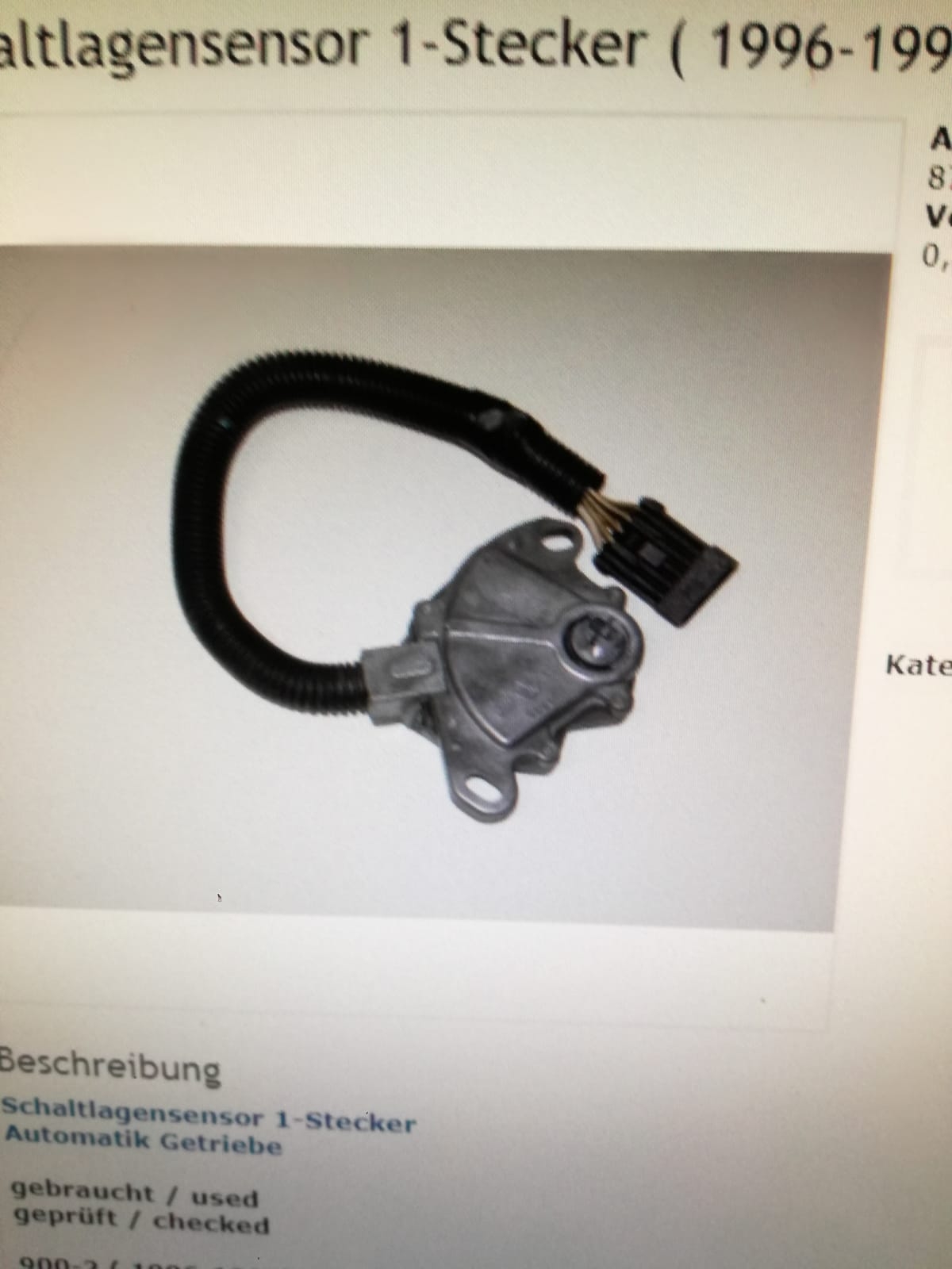

    Witam serdecznie. Poszukuje schematu elektryki do Saaba 2,0, 1996 r., z automatyczną skrzynią biegów. Cabrio. Nie dochodzi prąd do czujników cofania do skrzyni biegów. A co za tym idzie nie ma świateł cofania. Gdzie szukać przyczyny? Ale najlepiej potrzebuje schematu elektryki. Z góry dziękuję.

    Z bardzo biednego schematu mam tak:
    wybierak biegów chyba na skrzyni
    bezpiecznik nr 31
    wchodzi brązowo-czarny kabel
    wychodzi biało-czarny potem przy lampach zmienia się w cały biały.
    Tyle.

    No wlasnie jeszcze nie. Prawdopodobnie to co na zdjeciu jest przyczyna braku stopu ale ... Saab 900 NG 1996 Cabrio - szukam schematu elektryki, brak świateł cofania
