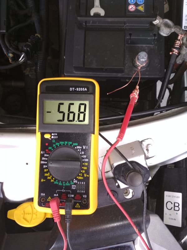

    Opel Zafira b 1.8 140km - Rozładuje akumulator zamyka klapę bagażnika
    Na takim mierniku z takim ustawieniem 200mA pokazuje 56.9
    Czyli 56 mA , a wcześniej było
    Krzysio1920 napisał:
    Pobór wynosi 1,5 A
    znacząca różnica, choć i tak za dużo jest.

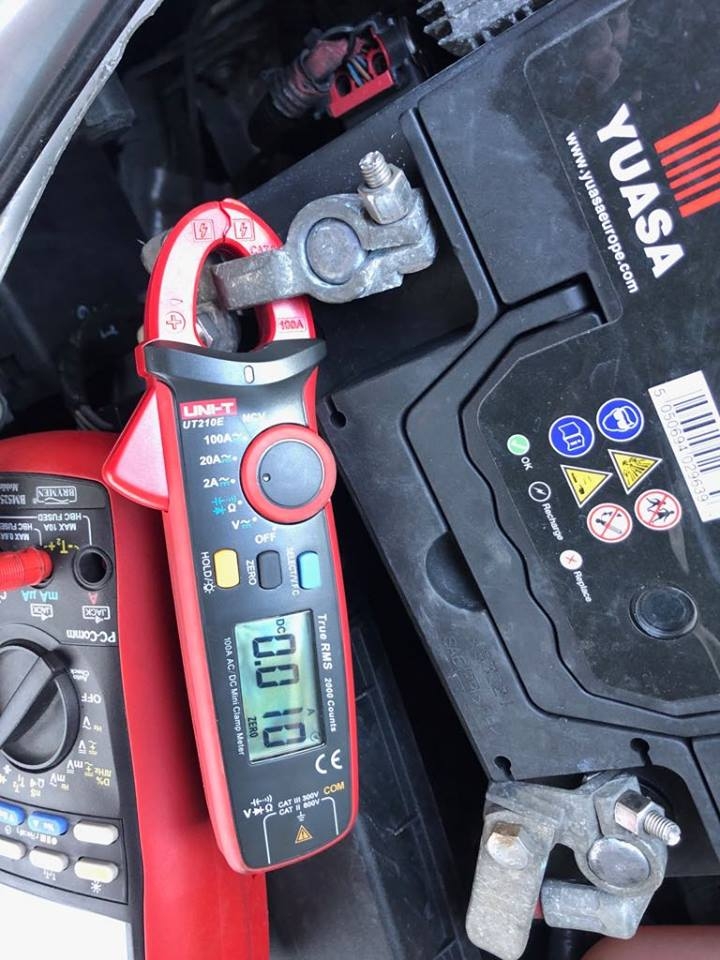

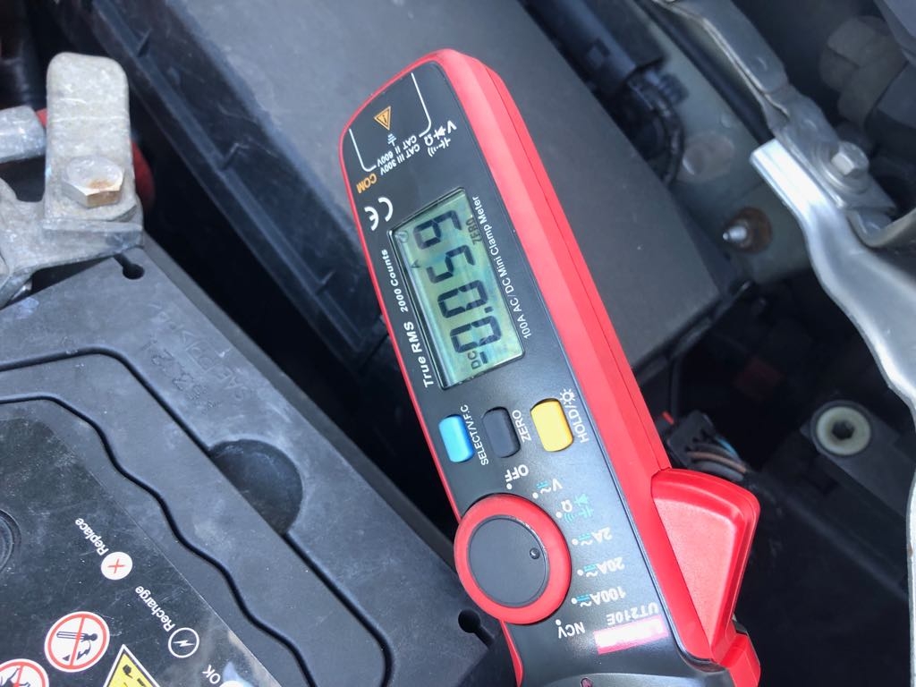

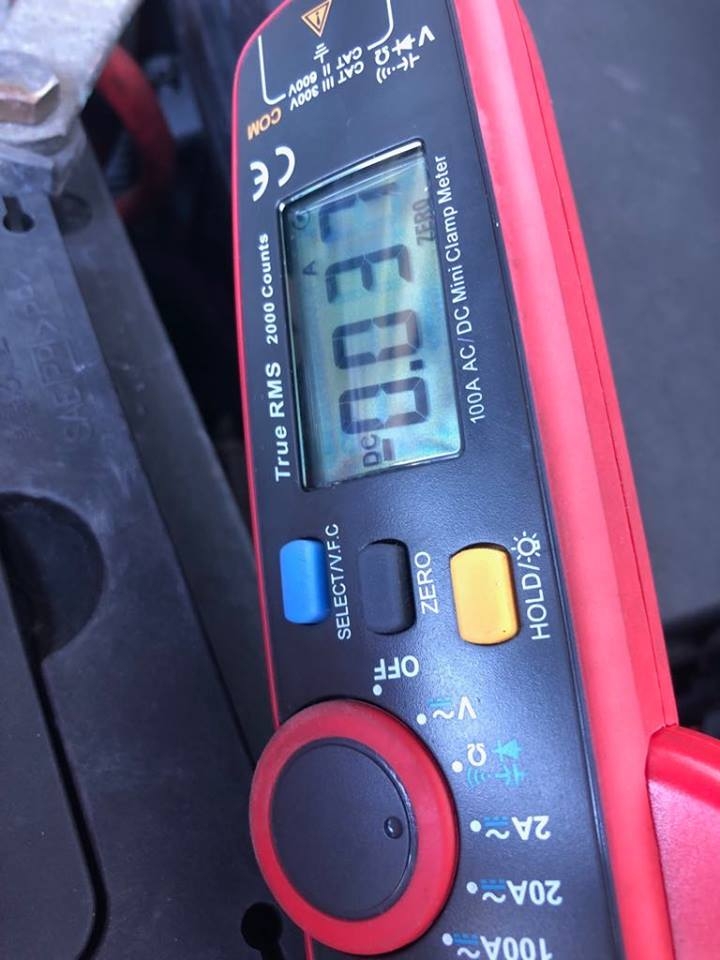

    Aleksander_01 napisał:
    ostatnio robiłem zafirkę i pobór był 0,01 A
    Nie chciałem uwierzyć i sprawdziłem osobiście.
    Faktycznie, uśpiona Zafira B bez alarmu i innych dołożonych wodotrysków bierze w spoczynku 10mA.
    Usypia od ok. 60 mA, potem spada do ok. 30 mA i po 3 minutach 10 mA.
    Każdorazowo przed pomiarem cęgi były resetowane.
    Pomiar na multimetrze dawał bardzo podobne wyniki, tylko brakowało rąk do robienia zdjęć ;-)

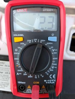

    Sprawdzałem dzisiaj te kable do mikro sytku w klapie bagażnika ale nie zauważyłem nic niepokojącego odłączyłem i odkręciłem listwę i i tam też ok. Kupiłem nowy miernik uni-t i sprawdzałem i ustawiony na 200mA i pokazało na otwartym samochodzie 2.3ma a na zamkniętym 1.7 i teraz już nic nie wiem co się dzieje Opel Zafira b 1.8 140km - Rozładuje akumulator zamyka klapę bagażnika
    To przecież idealny wynik (2,3 mA), na zamkniętym 1,7 (rozumiem że mA).
    "Nie sprawdzałem są w całości" - skąd wiesz jak nie sprawdzałeś ?

  • #24 17916195
    kortyleski
    Ciekawe czy ten miernik jeszcze żyje bo prąd przy samym jego podłączaniu potrafi skoczyć na kilka amper. A zakres 200mili...

    CameR
    Sprawdź żarówką czy miernik działa - mA - (a żarówka świeci)?
