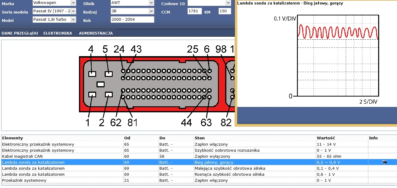

    Mam problemy z ogrzewaniem sondy lambda w VW Passat B5FL 1,8T AWT z 2001r + LPG. Sonda nowa bosch, oporność grzałki 6 ohma, Napięcie skacze od 11 do 13v na wtycze od sondy między pinem 3 i 4. Na vcds w bloku odpowiedzialnym za grzałki informacja skacze na 2 i 4 polu heating on na off. Natomiast w polu 3 odpowiedzialnym za grzałkę przed katalizatorem nic się nie wyświetla. Instalację próbowałem sprawdzić ale bez schematu trochę ciężko.
    Błąd odczytany: 16519 p0135 35-00
    Czy sonda ma prawidłowy opór?
    Czy posiada ktoś schemat do modułu od silnika 4b0906018CG?
    Co mam jeszcze sprawdzić i jak to naprawić?

    VW Passat B5FL 1,8T AWT - schemat elektryczny komputera silnika 4b0906018CG VW Passat B5FL 1,8T AWT - schemat elektryczny komputera silnika 4b0906018CG VW Passat B5FL 1,8T AWT - schemat elektryczny komputera silnika 4b0906018CG

    Problemem była instalacja gazowa. Przecięty był jeden przewód.
