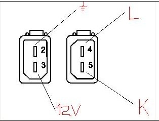

    Witam nie wiem czy w moim golfie 3 1993r. 55KM 1.6. Jest gniazdo diagnostyczne OBD
    Sprawdzałam koło zapalniczki nie ma nic. Jeśli nie byłoby nigdzie tego gniazda to czy jest możliwa diagnoza komputerowa czy raczej nie?

    Witam. Silniki z 93r. miały wejście pod OBD pod zaślepkami tak jak na tym zdjęciu.

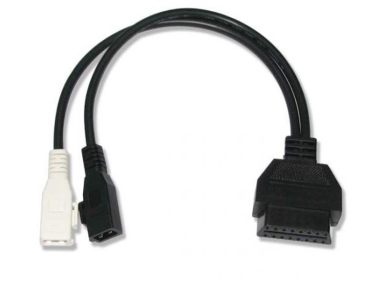

    Mam takie złącza,ale jak to by wtedy podłączyć ?

    Potrzebujesz taki adapter z OBD na OBD2, podłączasz pod VCDS i wszystko śmiga.
    Kupisz na popularnym serwisie aukcyjnym.
