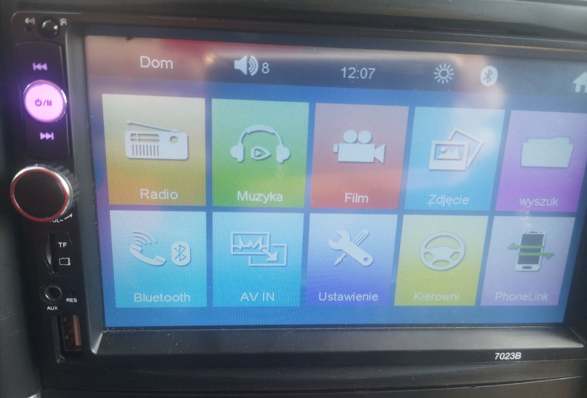

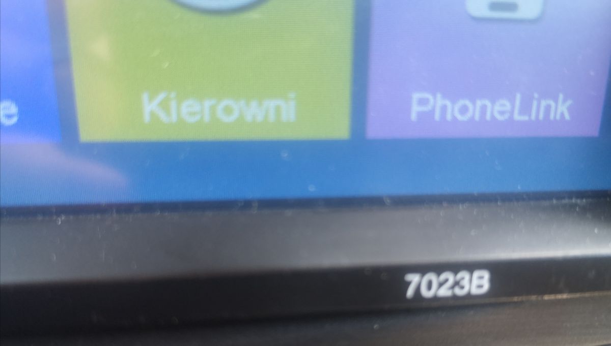

    Witam, chciałbym troche odgrzac kotleta. Czy ktoś ma pomysł czy da się uruchomic parktronik fabryczny po wymianie radia na niefabryczne ? Wszystko mi działało rewelacyjnie a po wymianie radia na chinczyka przestał mi działac głos w parktroniku. Działa natomiast na ekranie który jest w desce - poza radiem. Można jakoś gdzieś włączyc aby działał dźwięk ?
  • #13 18866471
    TT02
    Witaj kolego, wyślij model radia i schemat ktory byl dołączony do radia ,jesli kupiłeś radio 2 din do peugeota to wszystko powinno działać.
  • #14 18866750
    DerylBoss
    Dziękuję za chęć pomocy. Ja mam radio 2din ale niestety chińszczyzna. Dwa wyjścia kostek ISO. Zasilanie i głośniki 8 przewodów. Zasilanie ISO to masa i stałe zasilanie i pk stacyjce. I to tyle. Dodatkowo wyjście na automatyczna antenę. W załączeniu zdjęcia. Szukam schematu do montażu czujników parkowania w Peugeot 308 t7 Szukam schematu do montażu czujników parkowania w Peugeot 308 t7
    Niestety nie mam schematu do tego radia

    Jesli miałeś na oryginalnym radiu dźwięk ,to tu tez powinno być, bo ten chińczyk obsługuje kamerkę,wizualizacje i dzwiek czujnikow cofania,w pierwszej kolejnosci ściągnij instrukcje od producenta, jest w necie ,i zobacz podłączenie,jesli wszystko jest prawidłowo to jak kolega napisał,diabox lub pp2000 i aktywacja.

  • #21 18875855
    TT02
    Mam chinczyka ,dedykowany do peugeota ,ważne zeby byl canbus box i kazde radio będzie smigac,co u mnoe dziala,pilot przy kierownicy,wizualizacja czujników przód i tyl,wyciszenie radia i dzwiek czujników ,ustawienie górnego wyswietlacza z poziomu radia,grafika otwartych drzwi,trip komputer na wyświetlaczu radia,czyli wszystko dziala jak powinno. Ponizej link do radia jakie posiadam.

  • #22 18895982
    DerylBoss
    A co to jest ten Box can? jak i gdzie mam to sprawdzic u siebie ???
    TT02 napisał:
    Nie będę tego komentował, ja zakupiłem do swojego peugeota obce chińskie radio ,dedykowane do peugeota i wszystko działa nic nie trzeba było kodować,wiec jesli bylo dedykowane do peugeota i kolega posiada box can do tego radia ,to może byc nawet z kosmosu i powinno działać,a jesli brak boxa can to nawet kodowanie nie pomoże.
  • #23 18899148
    TT02
    Can box, kolego powinieneś mieć razem z radiem ,takie czarne pudełko z kabelkami pozwala na komunikację radia i wszystkich systemów jakie masz w aucie z radiem po szynie can.
  • #24 18899301
    DerylBoss
    Dzięki za wyjaśnienie. Niestety mam samo radio bez żadnej skrzynki. Chyba że gdzieś jest schowana. Mam tylko widoczne same kable od strony auta i gniazda ISO od strony radia.
  • #25 18899504
    TT02
    Wpisz sobie w Google, can box do radia i zobaczysz o co chodzi,bez tego radio bedzie działać, ale bez funkcji czujnikow ,otwartych drzwi itd.,mozna dokupic samego can box i podlaczasz radio do tego boxa ,a boxa do oryginalnej kostki. Widzialem ze twoje radio, na alibaba jest sprzedawane z boxem i bez boxa.
  • #26 18899560
    DerylBoss
    No to już wszystko wiem. Wiem że kupiłem opcje bez can box i nawet nie pomyślałem że będzie mi to potrzebne. Bardzo dziękuję za szczegółowe wyjaśnienie. Teraz muszę dokupić moduł i powinno wszystko działać czego mi brakuje.
    Baaardzo dziękuję za wyjaśnienie i za pomoc.
  • #27 18899780
    TT02
    Nie ma sprawy,jak do kupisz canbus box to wszystko bedzie dzialac na radiu, czujniki,spalanie,wizualizacja czujnikow jak rowniez otwarte i zamknięte drzwi,wszystko co działało na orginalnym wyswietlaczu,tez mam podobne radio i wszystko śmiga. Tak ze powodzenia.
