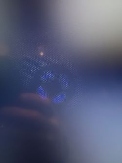

    Witam zakupiłem dwa tv lg 55uk6400 obydwa maja plamę na matrycy tylko w innych miejscach. Nie jest to odklejona soczewka bo jednego otwierałem. Spotkał się ktoś z czymś takim? Od czego to może być? Czy zostanie czy się powiększy? W Realu nie jest to tak widoczne zwlaczsza ta na drugim zjediu tylko z bliska i na czarnym tle

    Skoro zakupiłeś to jest na gwarancji.Niestety w LGE to jest odmowa naprawy gwarancyjnej. Sprawa znana serwisom.

    Nie pytam o gwarancję bo ja doskonale wiem o tym tylko mam te tv w takiej cenie że szkoda mi ich oddawać tylko pytam o przyczynę takich plam i czy może się to powiększyć

    Jeżeli nikt w matrycę nie stuknął , to pozostaje wada produkcyjna . :cry:

    2 telewizory na zdjęciach są dwie różne plamy jeden ma jaśniejsze plamę drugi ciemniejsza. I tv były zamawiane

    Jest taka opcja ale to są regularne kształty dlatego myślałem że może soczewka ale jest ok a matryca w transporcie to albo się rozklei albo będzie pęknięta

    Skoro zamawiałeś, to dokładnie wiesz skąd i wiesz, ze kupiłeś produkt 2 kategorii. LGE sprzedaje takie produkty powymianowe, a Ty je kupiłeś. Uszkodzone jest szkło i nic tu nie zrobisz. Takie szły na wymianę na przedsprzedaży, a na gwarancji była odmowa.
    Serwisy otrzymały dokładne wyjaśnienia, dlaczego takie plamy się pojawiają, i czego są skutkiem. Nawet wyjaśniono, dlaczego są tylko koloru niebieskiego.
