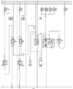

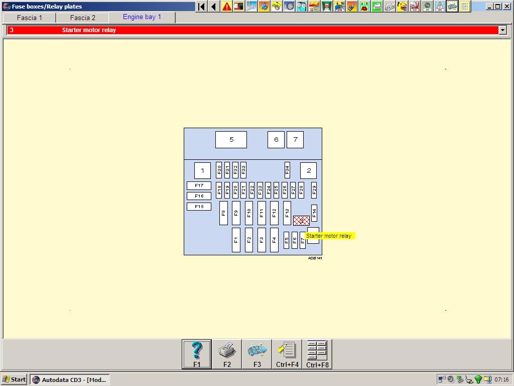

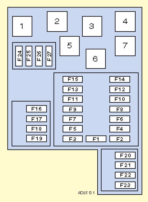

Wie ktoś może na którym przewodzie idzie +12V że stacyjki do rozrusznika i czy idzie przewód bezpośrednio na rozrusznik czy po drodze ma jakiś przekaźnik. Chcę sprawdzić czy mechanik mylnie nie ocenia zasilania na wentylację z zasilaniem na rozrusznik. Znalazłem schemat w AutoDacie i zastanawiam się również czy czasem przekaźnik K55 (skrzynia 4HP20) którego nie mogę zlokalizować jest sprawny i daje prąd na cewkę elektromagnesu rozrusznika.
