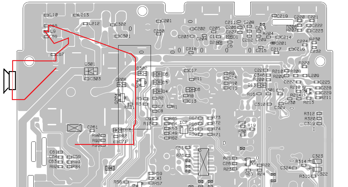

    Witam posiadam cb radio president Johny III po włączeniu nie ma szumu ani dźwięku przełączania kanałów. Czy ktoś z was wie może w czym tkwi problem? Ile może kosztować naprawa? Czy jest ktoś z okolic Katowic kto mógłby to ogarnąć?

    Ja sprawdziłbym przewód mikrofonowy (podmień mikrofon).

    Novile - 99.9% kontraktron -zakładając iż autor dobrze opisał usterkę - Kontraktron jest ostatnim elementem załączającym głośnik- po za gniazdem ext sp ale wpinał głośnik z tego co pisze. , TDA ciężko ubić w tych radiach nawet zasilaniem 24V ale nie wykluczam dlatego 0,1% :)
    Nie rozumiem tylko po co ma sprawdzać mikrofon skoro to radio ma odbiór ...bez mikrofonu :) właśnie dzięki kontraktronowi :)
    Do Autora - jeśli chcesz na szybko sprawdzić bez większej wiedzy - kontartron to taka mała zielona rurka mniej więcej w górno-środkowej części radia. Jak się mu przyjrzysz - na dole masz 3 nóżki - na górze jedną - łączysz ŚRODKOWĄ z tych 3 na dole z tą jedną górną - jesli załączy się głośnik - już wiesz co masz uszkodzone. Nie pomyl nóżek bo upalisz radio .
    Do dzieła :)

    Novile napisał:
    Ale nie wiem czy wiecie , sam kontaktron można zmienić
    Oj wiemy, dlatego napisałem "kontaktron" a nie przekaźnik.
    maylo napisał:
    Kontaktron jest ostatnim elementem załączającym głośnik- po za gniazdem ext sp
    Jesteś tego pewny że tylko głośnik ?, spójrz na ten wycinek z #6.

    Słuchawki zostaw, bo takie wpięcie może skutkować (a zazwyczaj skutkuje) spaleniem prawej słuchawki. Miernikiem sprawdzisz przejście głośnika po czerwonej linii. Nie posiadając wprawy w lutowaniu druków obustronnych przekaźnika z kontaktronem nie wymienisz. Radio pod pachę i na serwis.

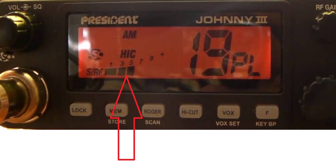

    Novile dokładnie kanały są zmieniają się tylko brak dźwięków jakichkolwiek.
  • #18 17901487
    gumisie
    Novile napisał:
    czy widać sygnały na wyświetlaczu LCD a tylko brak fonii, czy nic nie odbiera?
    Kol. Novile, miał to na myśli.

    maylo napisał:
    Gumisie -> oczywiście są jeszcze inne elementy
    Miałem na myśli to że głośnik jest połączony szeregowo z gniazdem ( ext sp) a nie tak jak to Ty napisałeś:
    Uszkodzeenie tego gniazda również skutkuje ciszą w głośniku.

    Gumisie widać te sygnaly

    gumisie
    Novile napisał:
    Proszę kolego autorze się odezwać po teście tego przekaźnika( tak jak podaje maylo wyżej zwierając obwód tego przekaźnika)
    Tak jak w załączniku (czerwona kreska).

    maylo
    Dokładnie tak jak masz na zdjęciu
    A jeśli nie chcesz nic ruszać , w tygodniu podjedź na :arrow: ul.1000-lecia Państwa Polskiego 15 , rozmawiałem z nimi - ograną na miejscu .
