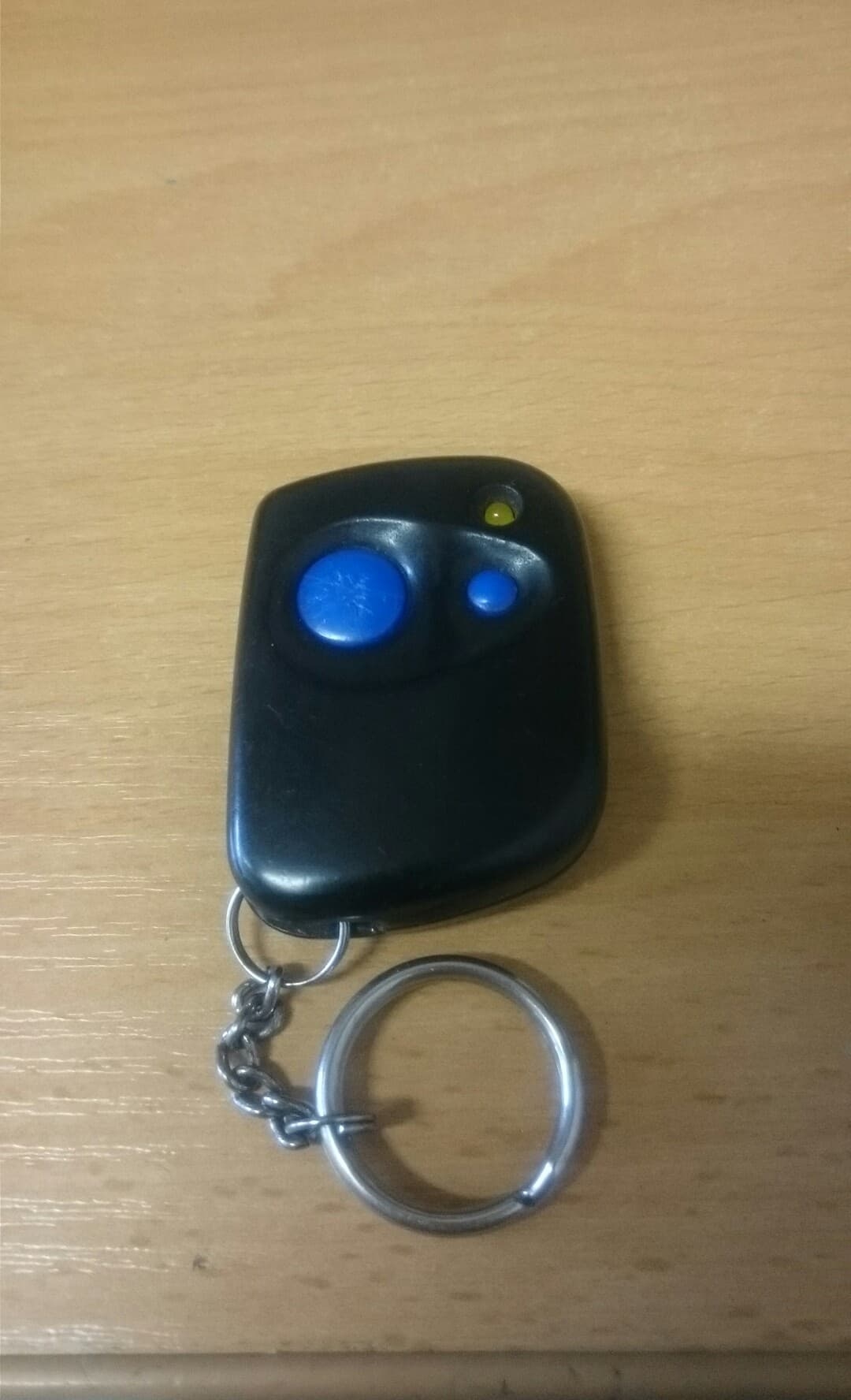

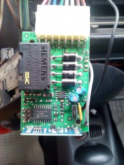

    Witam, proszę kolegów o identyfikację sterownika centralnego zamka, próbuję wlogować pilota po wymianie HCS200. Załączam foto.
    Fiat Seicento 2003 - Sterownik centralnego zamka, identyfikacja
    Zanim wymienię szwagrowi cały sterownik z nowymi pilotami, próbuję mu pomóc tanio, co by nie podwoić wartości Fiata :)

    po wymianie HCS200
    To tak jak byś wlutował procesor (np. ATMEGA) bez zaprogramowania.
    Nie zadziała bez właściwego wsadu.

    Nie bardzo rozumiem...
    Szukam właśnie sposobu jak wprowadzić procesor PIC16F628A w tryb Learning, czyli jak go nauczyć nowego HCS200 z pilota, a do tego przydałby się typ/model centralnego zamka, może ktoś rozpozna.
    Widać grzebyczek 6 pin obok procesora, zapewne zakładanie w odpowiedni sposób zworek wprowadzi procesor w ten tryb.

    Ty musisz HCS200 zaprogramować (w zasadzie skonfigurować), a dopiero potem "nauczyć" współpracy jednego z drugim.
    Niekoniecznie, może to być ISP. Pokaż obudowę, może jakieś oznaczenia są.

    Niestety na obudowie nie ma kompletnie nic.
    Dziękuję za wyjaśnienie dotyczące HCS200, nie mam go czym wstępnie zaprogramować więc pewnie sterownik pójdzie w kosz.
    Jeżeli tam jest zamek i wystarczy tylko sterownik to zakładałem do swojego (Seicento 900) zwykły uniwersalny sterownik (tylko należy zwrócić uwagę czy zamek uruchamiany plusem czy minusem), cena to była coś około 40 zł, ale to już kilka lat temu, działa do dziś.
