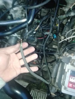

    Dzis zauwazylem ze pod maska dyndaja mi 3 urwane kable polaczone w jedna wiazke , zdiagnozowalem ze kable te wychodza od potencjometru gazu , niestety nie wiem gdzie jest ich zakonczenie , w sensie z czym jest potencjometr polaczony na silniku tymi kablami , objaw urwanych kabli to brak reakcji pedalu gazu , obroty caly czas utrzymuja sie na poziomie 1500 obr. Prosze o pomoc w zlokalizowaniu miesca podpiecia tych kabli .

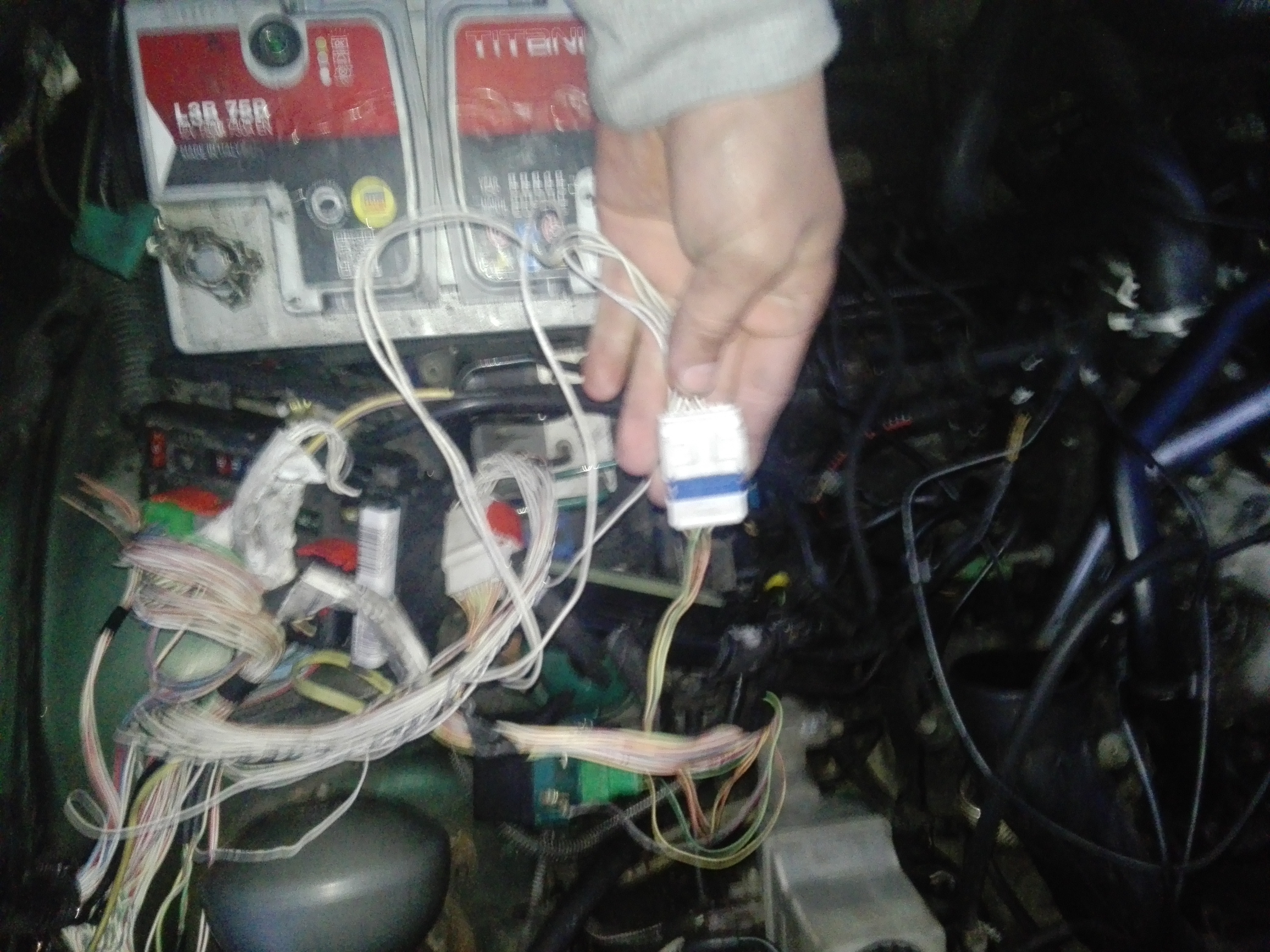

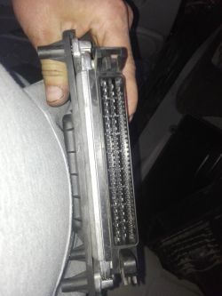

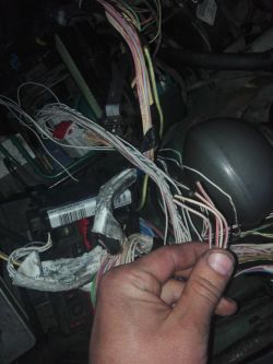

    Rocznik 2001 , na zdjeciach chodzi mi o te kable w otulinie polaczone one sa biala koscia , sa tam tez 4 tak jakby uciete 4 biale kable i ida one do kabiny , uklad pinow na ecu jest inny niz ten na obrazie. Citroen C5 2.2 HDI - Gdzie podłączyć urwane kable od potencjometru gazu? Citroen C5 2.2 HDI - Gdzie podłączyć urwane kable od potencjometru gazu? Citroen C5 2.2 HDI - Gdzie podłączyć urwane kable od potencjometru gazu? Citroen C5 2.2 HDI - Gdzie podłączyć urwane kable od potencjometru gazu? Citroen C5 2.2 HDI - Gdzie podłączyć urwane kable od potencjometru gazu?

    Czyli Ty masz wersje 1-dno wtyczkową ECU, na tamtym schemacie jest wersja 3-wtyczkowa.

    No ok a dzie mam wpiac kable skoro na tej szerokiej wtyczce do ecu nie mam zadnych brakujacych kabli?
  • #6 17900415
    KMal
    Poziom 34  
    Musisz po wył. napięcia i wył. wtyczki z ECU znaleźć je omomierzem. Po drodze z wiązki z ECU jest gdzieś gniazdo dla tego czujnika, albo wiszą gołe przewody.

    Ten urwany kabel idzie do jakiegos czujnika prawdopodobnie , wyciagnalem wszystkie kable z wiazki i nie ma zadnych brakow ani uszkodzen, bylem rownierz na kilku warsztatach i niestety w mojej okolicy ciezko z terminem , takze zostaje mi wizyta na zlomie i znalezienie takiej cytrynki zeby popatrzec gdzie ten kabel idzie i tyle
  • #8 17904582
    ilektbg
    Ok problem rozwiazany , problemem byl urwany kabel od masy do potencjometra.
